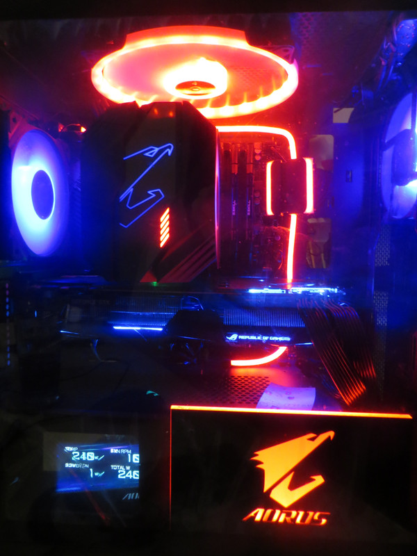

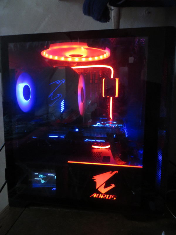

n°2584706
SWFALCON

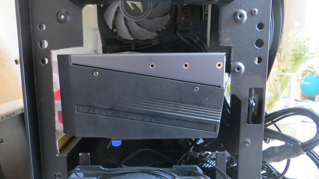

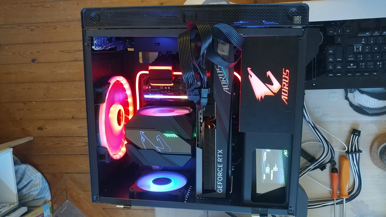

Posté le 07-02-2023 à 06:46:35  profilanswer
J ai besoin toujours d avis sur les dremel et ce modèle en particulier
https://www.amazon.fr/gp/aw/d/B014U [...] NB96&psc=1
Sur un boitier microAtx Thermaltake S100 TG qui est quasi parfait pour moi (taille et look) je souhaiterais faire 2 ameliorations  :
A) J'ai recemment ajouter 2 connecteurs coudés a 90 degres ARGB ds le but de faire une continuité visuelle de la bande ARGB faisant le tour de la cm et que le fux d air ne soit pas entravé

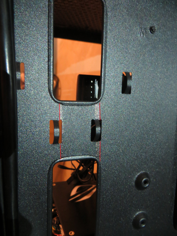

https://i.postimg.cc/1t5KJ30n/IMG-0236.jpg
Mais probleme la decoupe de la plaque arriere pour la carte mere n est pas optimale (ca comprime d une part le connecteur atx et ca oblige a couder l arrivee du cable par le haut)

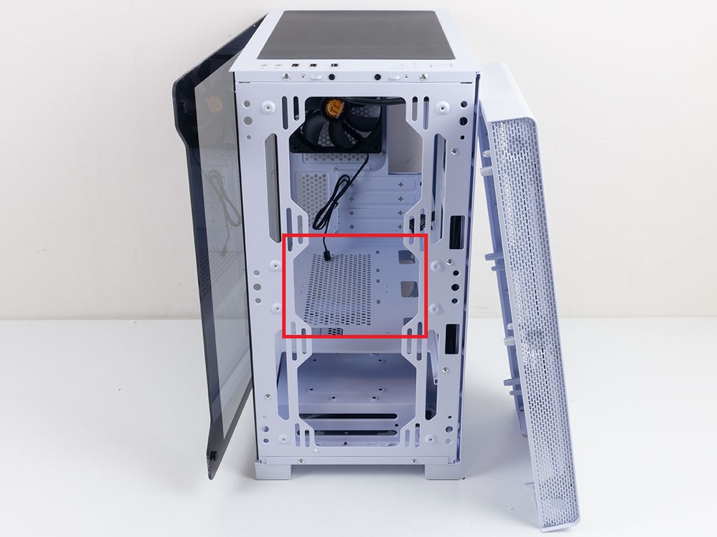

Donc il faudrait couper en 2 endroits une petite plaque de 4 cm de longueur (dans le rectangle rouge sur la photo)
https://i.postimg.cc/52CKCypf/IMG-0239.jpg

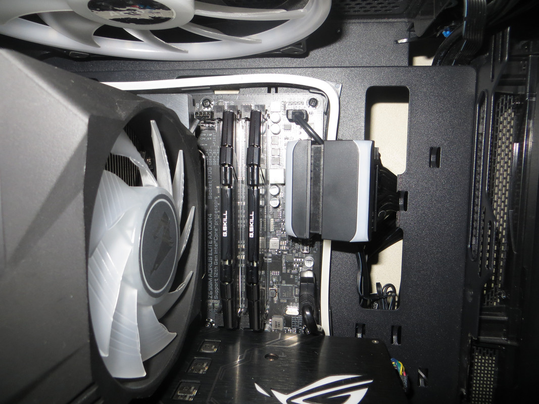

B) La je suis de base a 33cm de longueur max (pour la cg) avant decoupe...
Le but obtenir mini 36 cm de longueur donc mon idée decouper la zone de vissage de +/- les 2 ventilos du bas. (La face avant se detachant completement  :jap: et sans cable de panel entravant :sol:  ) soit a peu près l intérieur du rectangle rouge a dégager
https://i.postimg.cc/c4KXpCpf/casefrontoff-Zone-rouge-globale-a-d-couper-ou.jpg
Ma question: un dremel dans le lien ci dessus et il adapté pour de telles découpes ?
 :jap:  :jap:

n°2584707
louarnig
Ankou am doug, Anken am ren
Posté le 07-02-2023 à 07:19:13  profilanswer
https://i.postimg.cc/c4KXpCpf/casef [...] per-ou.jpg
:jap: :jap:
J'ai ce dremel. N'oublie pas des lunettes de protection et un masque. Entraîne toi sur un vieux boîtier avant.

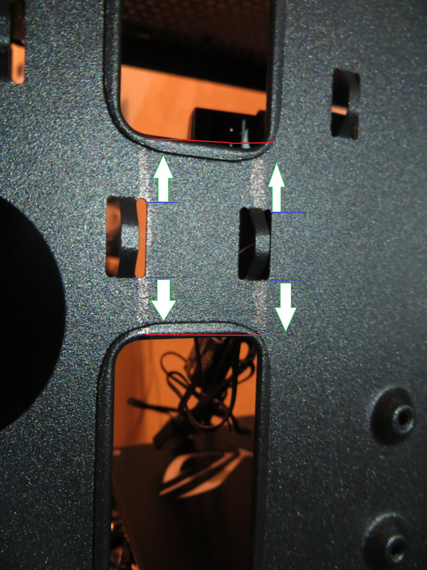

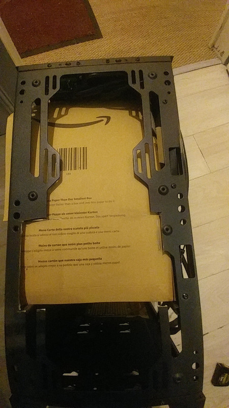

SWFALCON
Posté le 10-02-2023 à 23:33:51  profilanswer

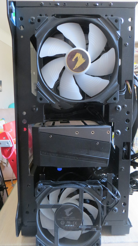

Quelques questions pratiques:
Ma découpe c 'est juste ( délimité par les coups de marqueurs rehaussé de traits rouges sous paint ) :
- 2 petites entailles parallèles de 3,5cm sur la partie arrière pour dégager un rectangle de 3,5 par 2 (épaisseur pour passer un connecteur Atx 24 broches)
https://i.postimg.cc/85psBbHJ/IMG-0283b.jpg
1) Le dremel il faudra que je le pose pour commencer les découpes aux étrémités (hautes ou basses) qui semblent plus renforcées ou au niveau des jours du milieu (a coté des passes cables) ?
je pense a la soluce n°2
-4 entailles hautes + 2 entailles basses sur la face avant du boitier (pour augmenter la profondeur pour une carte graphique)
https://i.postimg.cc/9fjDz2wB/IMG-0272b.jpg
2) je pense que pour les 4 entailles du haut il faut commencer du vide vers l intérieur et non de l'intérieur (plein) vers l'extérieur ?
3) Faudra que j'aspire dedans une fois fini meme si je fais la découpe dehors  ?
https://www.ebay.fr/usr/swfalcon + http://www.priceminister.com/boutique/farainp

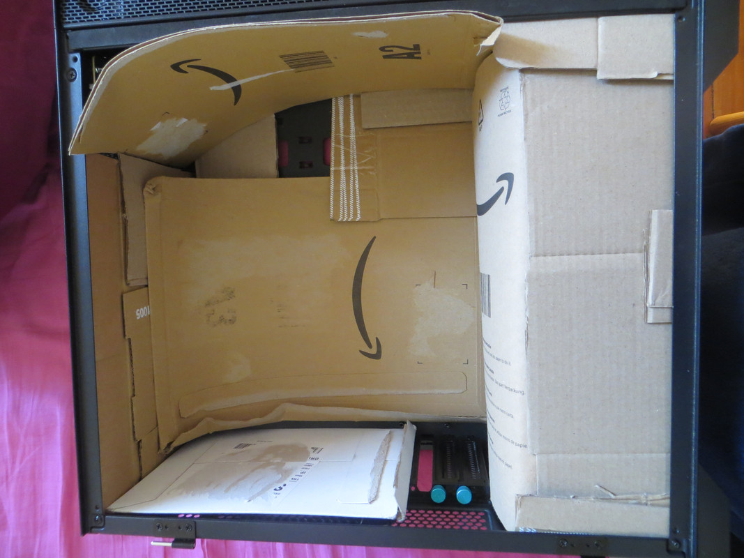

n°2584805
aster
Chaotic Neutral
Posté le 11-02-2023 à 00:01:27  profilanswer
Je sais pas faire ça bien donc je ne réponds pas à tes premières questions, mais pour le nettoyage, c'est certain que t'auras de la limaille partout.
Je dirais que le meilleur moyen de nettoyer c'est plutôt de souffler.
Tu vas bien vider le boitier avant de découper ?
n°2584806
SWFALCON
Posté le 11-02-2023 à 00:15:56  profilanswer
vu les indications des 2 forumeurs ci dessus oui je le vide   :cry:  (j'étais content de mes rangements de cables ou ca dépassait pas, j ai pris qq photos pr la réorganisation)
je mettrais des cartons sur les faces et cotés pour éviter que ca se propage trop
j'ai que des aspirateurs standards
Message édité par SWFALCON le 11-02-2023 à 00:17:32
n°2584807
aster
Chaotic Neutral
Posté le 11-02-2023 à 00:27:09  profilanswer
En secouant, retournant et soufflant tu pourras tout nettoyer. un coup de pinceau dans les recoins si nécessaire.
J'ai déjà joué du dremel sans démonter, bah c'est pas glop, il reste de la limaille partout, et pour longtemps :/
n°2584842

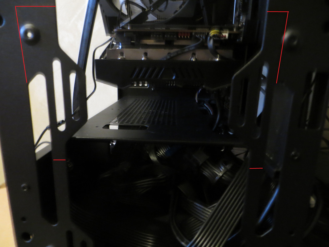

SWFALCON
Posté le 12-02-2023 à 14:31:34  profilanswer
Je reviens pour cette question pratique pour cette decoupe précisément :
Pour suivre les traits rouges ou je vais decouper :
Il faut mieux commencer la decoupe sur les renforts aux extremites (zones arrondies qui ressortent (extrémité haute ou basse) ou au milieu ou c est plus fin (pres des passes cables) ?
 :jap:  :jap:  :jap:
Quels sont vos retours, votre experience pour commencer la decoupe via dremel  ?
n°2584859
EE8
Posté le 12-02-2023 à 21:33:03  profilanswer
T'as réussi à faire le passage de ta carte graphique ?
Pour le passage de cable. Tu commencera forcément par un bord renforcé pour faire une ligne continue et tout doucement vers l'autre bord renforcé
Il faut vraiment prendre ton temps et tenir la Dremel à 2 mains. Sinon c'est clair que tu partira de travers et ça ne sera pas propre et avec risque de casse du disque (avec le risque d'éclats vers ta tête)
Perso je pense que je prendrai les disques EZSpeedClic qui sont bien plus épais que les autres. Et donc plus solide (ça reste fragile, hein ;) ) ... Vu que tu supprime quand même un beau morceau. Tu n'as pas besoin d'une coupe fine
Dernier conseil que je peu donner de ma maigre expérience. Il faut repérer le sens de rotation du disque (normalement il y a une flèche sur la Dremel vers le mandrin)
Après suivant où tu peu te mettre pour que la Dremel soit le plus parallèle possible à la tôle. Tu commencera par le coté qui attaquera la coupe vers le coté opposé à toi
Par exemple : Normalement elle tourne dans le sens des aiguilles d'une montre. Et à en voir tes photos si je les situes bien. Tu vas placer la Dremel du coté d'ou tu as pris la photo en la tournant le cable vers l'arrière du boitier ... Si c'est ça, en théorie tu devrais faire tes découpes du bas vers le haut du boitier
EDIT : Et si c'est bien ça. Il va falloir que tu mette ton boitier à plat pour être stable. Donc toute la limaille/poussière va tourner dans le boitier et tu vas en avoir partout. Il faut clairement TOUT démonter sinon tu vas tout pourrir ventilos, alim ...
Si tu veux diminuer le carnage. Tu peu glisser le manche de l'aspi par la facade et le faire aspirer le temps que tu coupe. Mais ça n'éliminera pas tout :/

Pour etre plus clair, Je dois mieux partir (4 fois) des zones a trait bleue (vides/a coté des passes cables) vers leurs zones a trait rouge
(dans le sens des fleches sur la photo suivante)
https://i.postimg.cc/9FWRSqwP/IMG-0280m.jpg
ou alors il faut mieux  l'inverse (que je commence a découper des zones a traits rouges (bords arrondis renforcés)  vers les zones bleues ) ?
J'ai tout enlever sur vos conseils  ;) il y a 2 jours et j'ai protégé le dedans (ptet que j' mettrais du scotch marron pr faire impermeable + sac poubelle)
https://i.postimg.cc/k41D8TwT/IMG-0290.jpg

Question  par rapport a ma demande sur le début de découpe, comme ce sera dans la continuité des espaces passe cables je peux pas attaquer par là ? (c'est plus fin et y a pas les arrondis des extrémités) :
Pour moi il faut que tu fasse comme ça :
(On ne se moque pas de mon schéma fait à l'arrache :o )
http://i.imgur.com/MZUeguWm.jpg
Fin c'est surtout suivant le sens de rotation du disque
Ok alors là respect pour la calfeutrage  :jap:  :jap:  :jap:
Si tu peu, met du scotch au plus proche de ta zone de découpe entre la tôle et les plus proche morceaux de carton. C'est là qu'il y aura le plus poussières à se glisser ;)

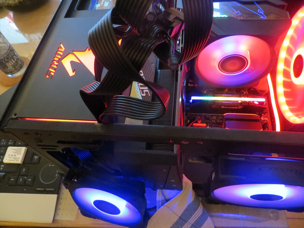

Finalement hier j'ai recu le dremel 3000 donc 1 jour en avance et comme ma conjointe était chez sa copine puis. au doc avec mes enfants, et malgré la livraison tardive, j ai déballé le dremel...
Préparation:
Je l'ai fait tourné a vide 2 minutes comme préconisé par la doc ... J'ai hésité à faire 1 essai avec 1 disque standard , mais devant le manque de petit tournevis plat, j'ai finalement mis l adaptateur EZClick sur lequel j ai clipsé un disque pr métal 456...
Je me suis bien équipé  :  des gants pleins (type vélo) 1 doudoune pr les bras, des petites lunettes de protection comme celles du boulot a l'hôpital et ... mon casque tronconneuse (grille rabatable + oreillettes intégrées).
Avec toute mon armée de protections  :lol: , pas de problème pendant les découpes par contre en remontant la config j ai du me couper, tout en longueur, avec l ouverture faite pour le passage du cable atx 24 broches ...
https://i.postimg.cc/0jGx9wYB/20230214-122740.jpg
J'ai fait un essai sur un cylindre abîmé de porte ( rectangle metalique plein en 3D) ca a fait une petite entaille avec qq etincelles et odeur de fer brulé mais tout était ok ...  Essai donc concluant.
Découpe du boitier:
Je n'ai pas de photo pour la découpe suivante... Le tactile de mon phone a pas du se déclencher...
 Mais une fois le pc remonté j'ai pris un visuel de la zone ou l on voit la partie gauche coupée
https://i.postimg.cc/htBbk7rc/IMG-0310.jpg
Je suis passé sur le boitier ou j'ai coupé la partie gênant l' arrivée de mon cordon alim ATX (obligé avant de le contorsionner et de le comprimer depuis l'achat d'adaptateurs ARGB à 90 degrés pour l'entrée alim 24 broches de la carte mère).
Ca a été une découpe assez droite même si ca pas été hyper parfait (ca sera quasi invisible 1 fois monté) .
Les bords etaient un peu coupant après (normal) et couleur argent/gris metallique mais 1) c est fin et 2) j ai passé un coup de feutre noir la dessus...
https://i.postimg.cc/VNNN4DqL/20230213-191018.jpg
Après je suis passé à l'agrandissement (en hauteur et largeur) de la face avant de mon boitier... Le but étant d'augmenter la profondeur pour la carte graphique de 33cm (c'est deja très bien car à la base car c'est un format MicroAtx) à 36cm ...
Je m'y suis repris à 2 fois (cf 2eme photo) (ayant enlevé tte la config, je voulais pas refaire cette opération
à cause d un manque de decoupe ...)
J'ai donc recoupé vers l exterieur pour avoir + de profondeur ( + de 16cm d espace de gauche à droite entre les 2 parties coupées ) sur cette partie antérieure du boitier...
En esperant que ce soit suffisant en temps voulu..
Voici le résultat final pour l'élargissement et l'alongement
de la face avant pour essayer d'arriver a mettre un gpu de +/- 36cm de longueur
https://i.postimg.cc/rFQXgcQx/20230213-191742-Burst01.jpg
Vue post découpes une fois config actuelle réinstallée  :
https://i.postimg.cc/hPx1Z0V2/IMG-0304.jpg
Merci à tous ceux qui m'ont conseillé sur ce forum et par mp.  :jap:   :jap:  :jap:

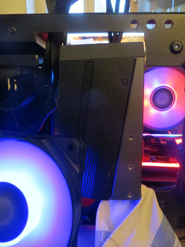

En premier, si ça vous intéresse un petit dans le spoiler un retour sur les derniers mois de topic pour un récap: questionnements, réflexions, dremel, et passage à l'acte puis qq remarques...
Et enfin des photos du rendu du passage de la carte graphique de 36cm ds le boitier micro ATX acceptant 33cm ma a l'origine (Thermaltake S100 TG)
(j'avais entouré le derrière de la cg d'un tissu pour la protéger des éventuelles rayures/éraflures  avec le métal coupé à la dremel)
Je vais créer un topic pour le rendu "propre" (optimisation du câble management, rangement et composants finaux) de la config ...

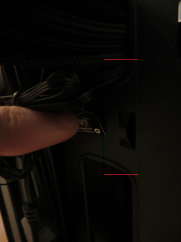

Découpe du boitier:
https://i.postimg.cc/rFQXgcQx/20230 [...] urst01.jpg

J attends la bonne affaire/le prix pour le modele de cg que je souhaite ... Apres y aura plus qu'a et si besoin je pourrais encore recouper (y a de la marge en haut en bas moins sur les côtés)
vue proche du passage de la cg face avant (on a de l'espace de qq cm(s) ):
https://i.postimg.cc/pXmb9PV1/IMG-0651.jpg
vue + large:
https://i.postimg.cc/P5Dg4KwW/IMG-0647.jpg
vue avec toute la longueur de la face avant:
https://i.postimg.cc/WbxRgxhp/IMG-0643.jpg
vue proche face avant rgb allumé:
https://i.postimg.cc/85pxTSn4/IMG-0564.jpg
vue de profil:
https://i.postimg.cc/PqkBFZWB/IMG-0551.jpg
vue de profil capot refermé:
https://i.postimg.cc/4ydCQg6y/20230523-212515.jpg
Merci beaucoup des infos et de la communauté de ce topic du mod et d'hardware.fr en général
