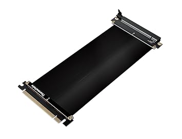

un riser est une rallonge souple en pci-e x16 pour pouvoir séparer la carte graphique de la carte mère
https://images-na.ssl-images-amazon.com/images/I/61j6rxvtt9L._SX355_.jpg
Tu en auras besoin si tu la met à droite de la carte mère.

Pour faire simple, tu mets en push les ventilo latéraux qui souffle sur les 2 radiateur 480mm, tu mettras en sortie 2 ventilos 120mm en extraction.
La carte graphique à l'horizontale avec un riser branché sur la carte mère. Les DD/SSD/alimentation où tu veux car tu as la place.

Merci oui du coup le riser devient aussi intéressant... mais je n arrive pas à visualiser la fixation...
Pour le coup je vais partir sur du 20cm pour la hauteur
Comme sa je mettrai les radiateurs en vertical et ventilo en Push en façade je ne dois donc pas les mettre à plat ?

bah une baguette de bois et la vis sur le riser et c'est bon  :p
20cm ça va être trop haut, tu vas être gêné entre tes jambes et tes bras, tu n'auras pas une bonne position, essayes de te limiter à 15cm de hauteur plutôt, c'est pas le top mais au moins tu peux tout mettre  :)
il vaut mieux mettre les radiateurs à plat, j'avoue que la vue ajoute de l’ambiguïté mais ils sont à plat sur la photo, tu mets les ventilos en dessous qui souffle vers le plafond.
