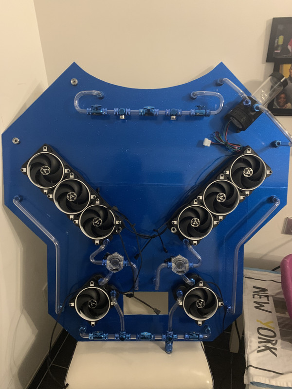

Salut à tous voilà de retour avec mon nouveau Desk mod mural...
Je récupère tous les composants pc actuel et je fais un by-pass avec deux pompes en cas de soucis...
Je vais partir sur un fond bleu et raccord bleu et produit de couleur blanc
J’ai fait très peu de photos car orienté sur ma famille ces temps-ci
https://i.ibb.co/RBHShch/25111-C08-5-C1-E-4-D6-E-A14-A-32-C756-F447-C3.jpg

Posté le 15-01-2021 à 13:37:26  profilanswer
Et ça avance doucement en attendant le reste du matériel...
https://i.ibb.co/gVnYp2Y/6-B2-B87-F0-F939-4771-8-ACF-EC6-A75-FFC5-D7.jpg

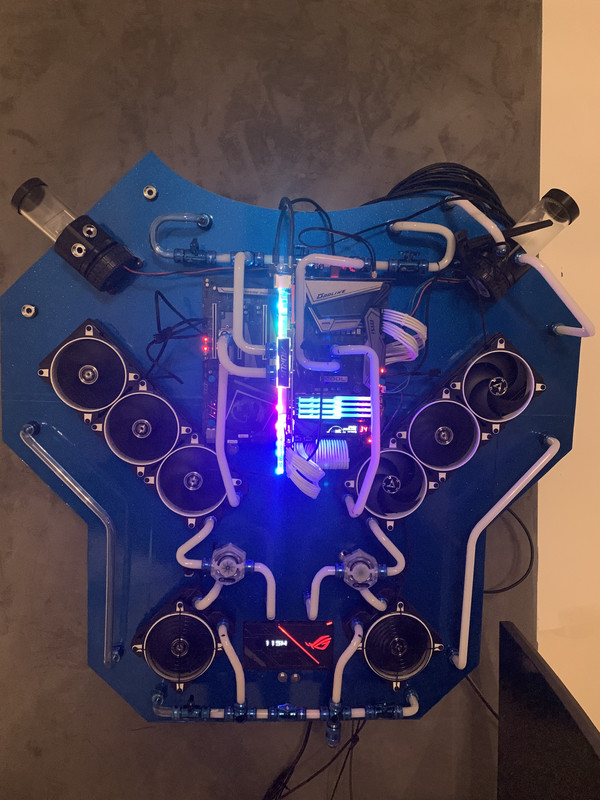

Posté le 16-02-2021 à 20:45:41  profilanswer
https://i.postimg.cc/tRx0Kjmw/A5-CE49-B7-8748-4098-9-AB8-C4-FF736-FAD7-E.jpg

Posté le 16-02-2021 à 21:14:22  profilanswer
https://i.postimg.cc/d3Vh0jNN/807-C455-F-F4-A3-4-BC1-9-AEB-F1-A3-E136-C299.jpg
Pas tous à fait finie il me manque les tubes pour la deuxième pompes,

Posté le 20-02-2021 à 19:12:34  profilanswer
Salut petit retour d'expérience sur mon by-pass
j'ai des problèmes de démarrage avec ma pompe donc je me suis bah elle est Morte... sa arrive
pas de bol il me manquais du tube pour raccorder ma deuxième pompe et donc jouir de mon by-pass !!!
tant pis je la démonte et les échanges et la sa marche... j'en conclut que ma pompe N1 est morte
seulement aujourd'hui... la pompe n2 na pas démarrer je refléchis et je me dis non c'est pas possible... je la met a fonc pleine puissance rien ne démmarre je change de cable d'alimentation je me dis c'est l'alim asus rog de 850W qui est Hs... mais la tension est bonne....
donc j'en conclut que le réseau en watercooling est comporte trop de charge donc la pompe à l'horizontale n'arrive pas à pomper lol...
demain je vais essayer de fermer les robinets le temps du demarrage....
peux etre l'importance d'un réservoir bas ?? a réfléchir

Posté le 12-06-2021 à 20:50:17  profilanswer
Petit retour d'expérience, suite à mon probleme de débit, présence de micro particule de métal (issu de l'usianage des radiateurs) dans le circuit ce qui bouchait mon WaterBlock !
donc démontage puis nettoyage.. si j'avais su... j'aurai nettoyer les radiateurs avant...
et wouahhh la puissance au rdv
