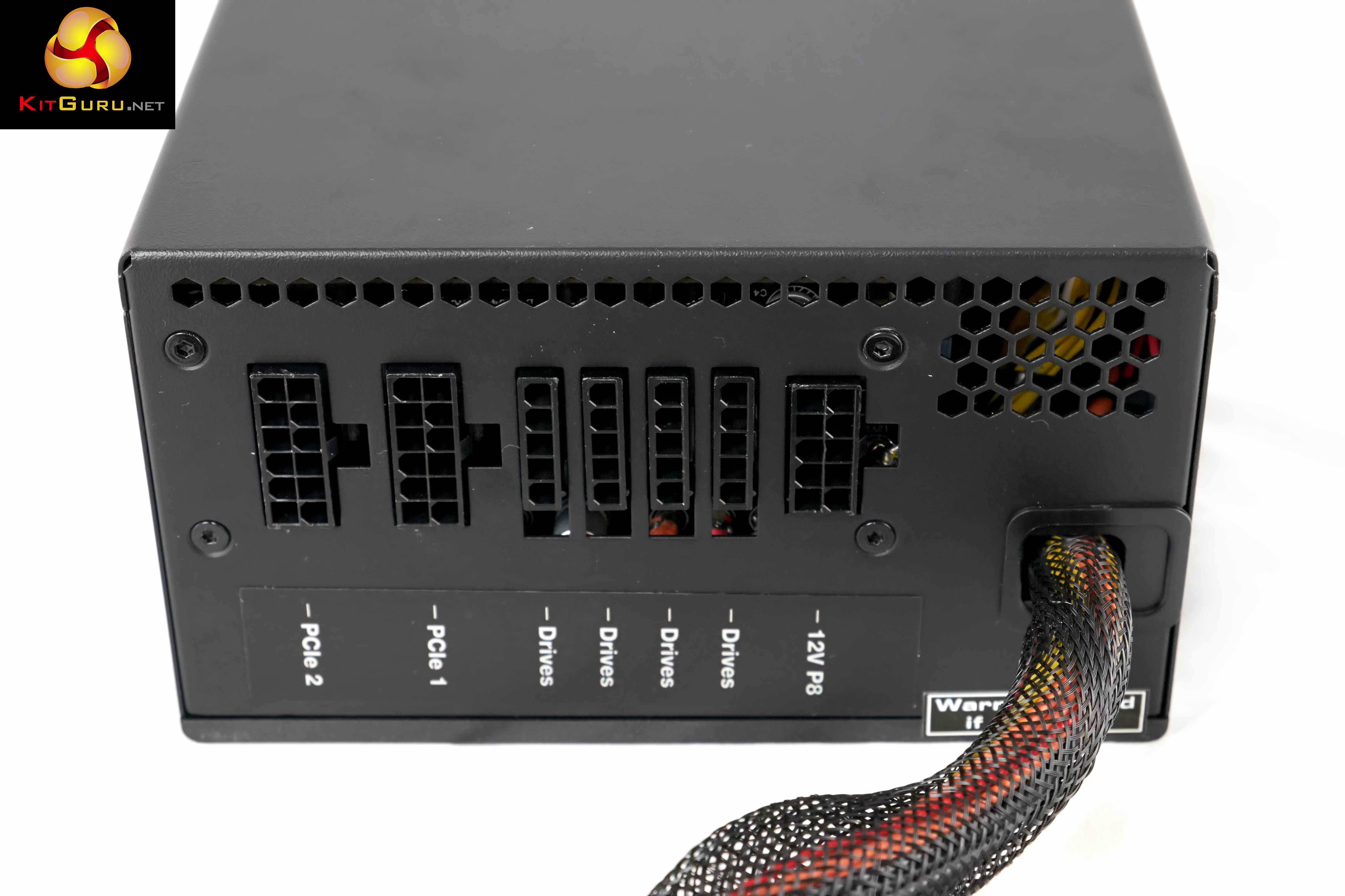

Salut les kékés, j'ai une petite question! :hello:
Je veux acheter un cablemod pour mon alimentation Be Quiet Power Zone, en plus il y a des promos chez CableMod mais les kits qu'ils ont (et même tout ceux qu'on trouve ailleurs) sont fait pour des Dark Power et Straight Power.
La question est donc, est ce que vous savez si les cables sont les mêmes sur toutes les alim Be Quiet? Ou alors si les clips sont peut être plus gros sur certaines, ce qui expliquerait la différence ?
La différence entre les gammes Dark / Straight et les Power Zone c'est que les 2 première sont semi modulaires donc dans les kits c'est des rallonges 24pin et CPU donc je me dis que ça peut être pour ça que la Power Zone n'est pas mentionnée (et ça ne me dérange pas si c'est juste ça).
Qu'en pensez vous? :pt1cabl:
Au cas où, des images pour comparer:
Power Zone:
https://content.hwigroup.net/images/products_xl/197115/2/be-quiet-power-zone-750w.jpg
Straight Power:
https://www.kitguru.net/wp-content/uploads/2014/09/DSCF29351.jpg
Dark Power:
https://overclockingmadeinfrance.com/wp-content/uploads/2015/06/be-quiet-dark-power-pro-11-850w-8.jpg
Merci d'avance pour l'aide :jap:
