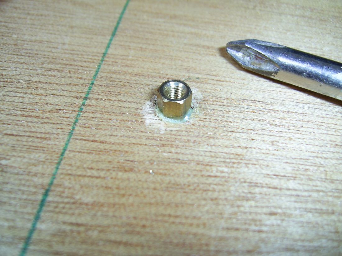

Salut tout le monde!
Je cherche une petite entretoise pour un Zalman VF700.
Sans cette fouttue pièce, je ne peux pas le monter sur ma nouvelle carte vidéo :'(
Evidemment, je fournis de quoi me l'envoyer... si jamais certains ont ça en rab...
Merci d'avance :jap:

t'en as perdu une? ça va etre chaud à trouver ça...

C'est quoi une entretoise ? et c'est quoi ta cg ?
Tu cherche quoi exactement ?

quicksilve​r01
Posté le 07-02-2006 à 18:33:04  profilanswer
C'est le petit cercle noir que tu met entre la carte et la vis qu'il cherche :)

n°1373895
bobsup
Posté le 08-02-2006 à 00:17:40  profilanswer
Ouaip; moi, c'est ça que je cherche. Enfin, plus exactement ça (désolé, mais le mode macro de mon APN pourri est ... pourri:)):
http://img90.imageshack.us/img90/4571/entretoisezalmanvf7003jd.jpg
http://img277.imageshack.us/img277/5034/entretoisezalmanvf70022wd.jpg
Il y a 2 types de taraudage des 2 côtés de l'entretoise pour 2 types de vis.
Zalman ma répondu en me disant de contacteur leur importateur français http://www.Bataca.net ; on verra bien ce qu'ils me disent demain.
Message édité par bobsup le 08-02-2006 à 00:24:07

bobsup
Posté le 08-02-2006 à 15:28:46  profilanswer
Finalement, ils envoient chez moi la pièce en question... gratuitement !
Top cool  !!!
