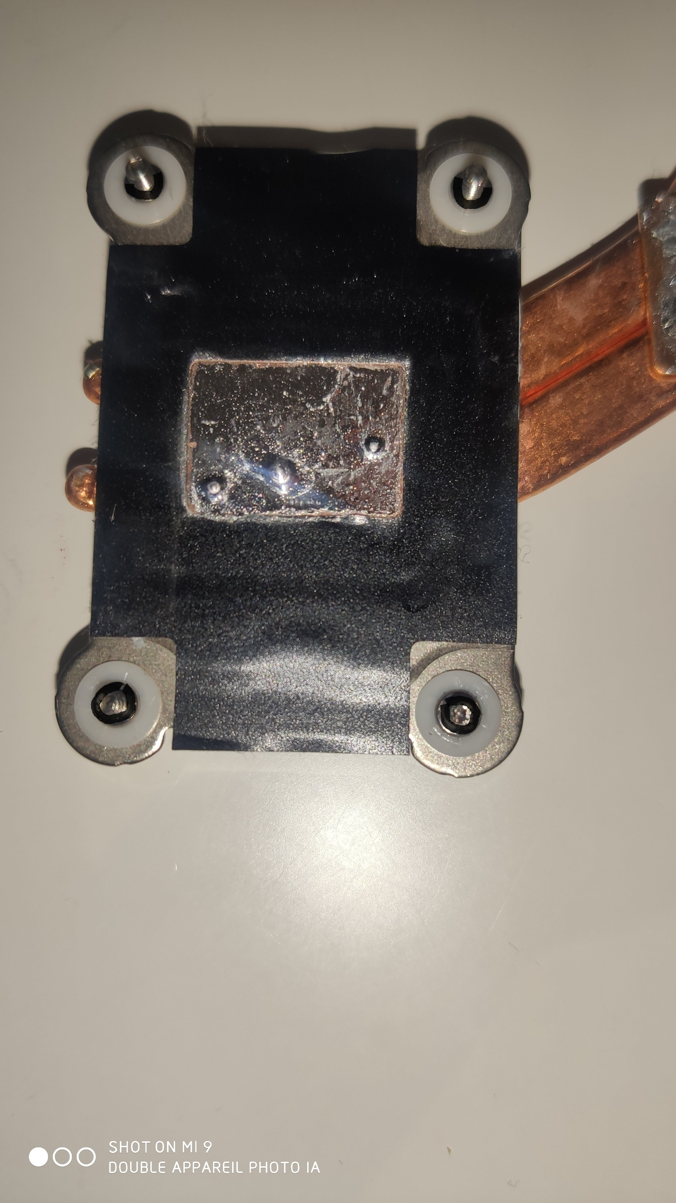

Merci pour réponse, j'ai démonter pour contrôler, et j'ai eu une petite surprise.
https://nsm09.casimages.com/img/2020/04/08//mini_2004080500487408416732752.jpg
https://nsm09.casimages.com/img/2020/04/08//mini_2004080500417408416732751.jpg
On dirait des bulles de métal liquide  :??:  Je pense que c'est dû à un surplus ?

Bizarre ton soucis, j'ai eut l'occasion de faire plusieurs pc portable, et pour ma part tout s'est bien passer avec un gain moyen de 10/15° comme sur un cpu de pc fixe.
Les petites bulles oui c'est du à un surplus, il y en un peut trop mais ça ne pose aucun soucis en soit, le seul risque est que ça coule sur les côtés on va dire.
As tu essayer à tout hasard de serrer un peut plus fort sans trop abuser non plus bien sur ?!
Sinon comme dit plus haut, le contact se fait peut etre un peut mal du à l'epaisseur plus faible qu'une pate thermique basique.
Dans ce cas la soit tu repasse sur de la pate grise basique, ou alors tu vois pour poncer légèrement les rebords au dessus des rondelles en plastique pour faire en sorte que le contact soit meilleur.

Léger surplus effectivement, d'après les photos ça semble confirmé le mauvais contact.
Sur l'IHS/DIE il y'a 3 "gouttes" identiques à la plaque en cuivre, à mon avis il n'y a pas contact entre les deux c'est seulement ces 3 "gouttes" qui forment un pont d'où l'échange thermique exécrable.
Va falloir bricoler un peu.

Dommage pour toi, c'est que le contact ne se fait pas bien alors, sinon je ne parler pas des rondelles en plastique, mais plutot des 4 points de fixations en acier/alu, le fait de poncer légèrement ces 4 endroits, fera que le contact sera meilleur...
https://www.zupimages.net/up/20/15/xh5l.jpg
En diminuant la hauteur de la ou j'ai fait des traits noirs, le contact sera meilleur, mais ça reste du bricolage on va dire.
