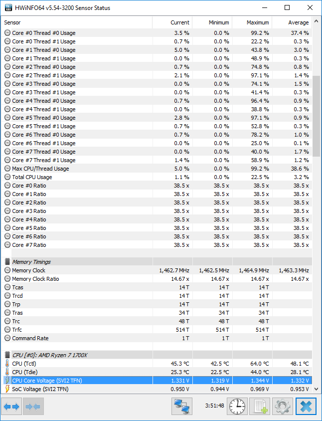

Posté le 11-08-2017 à 09:44:58  profilanswer
Salut les gars,
Déjà, merci à vous tous pour vos conseils et vos timings :p
Bon,quelques nouvelles du front:
Hier boot réussi @3066 Mhz en 14-15-15-15-21-500-60 1T
Avec ces réglages j'ai fait un PRIME95 en mode CUSTOM sur une plage de 8 à 8192K. 8 heures de tests, 0 erreurs.
> Donc ayé, je suis stable? :pt1cable:
Ce matin boot réussi @3200 Mhz en 18-18-18-18-38-512-72 1T
Je ne l'ai pas encore testé avec PRIME95
https://img4.hostingpics.net/pics/2296782017081109h3755.jpg
Par contre, que ce soit en 3066Mhz ou en 3200Mhz, si je fais un redémarrage depuis Windows, le PC va s'éteindre UNE FOIS avant de rebooter, signe que le premier boot est raté avec les réglages de la RAM. Il y a un moyen de corriger ça?
Message édité par stixen le 11-08-2017 à 09:47:24
Mes transactions sur le forum: http://forum.hardware.fr/hfr/Achat [...] 5526_1.htm

stixen
Posté le 11-08-2017 à 22:24:53  profilanswer
geodu7000 a écrit :
Salut :), peux tu me dire tes paramétres pour atteindre les 3200 mhz?
La tension, proc odt et etc?
D'avance merci :).
Voici mes réglages pour le 3200 Mhz (Tension 1.36v/ Proc ODT en AUTO/ Bank Group Swap: Disabled / Bank Group Swap Alt: Enabled) :
https://img4.hostingpics.net/pics/1615632017081122h2049.jpg

stixen
Posté le 12-08-2017 à 10:20:42  profilanswer
Lermite a écrit :
Pourquoi ne pas utiliser Ryzen Timings Checker pour publier des timings?
HWiNFO n'en lit qu'une petite partie.
Salut Lermite,
Oui j'y ai pensé quelques temps après avoir posté mon message mais j'avais la femme d'uploader, éditer mon post, etc :lol:

J'ai un overclock stable sur mon Asus B350-plus à 3,85GHz pour un VCore à 1,331V réglé par offset dans le bios avec un CPU LLC en extreme.
J'aimerais savoir pourquoi le minimum de mon VCore descend à 1,319V (le max atteint 1,344V) et si c'est "normal".

Lermite
Posté le 12-08-2017 à 20:20:03  profilanswer
https://i.goopics.net/ND80K.png
Il te faudrait comparer la valeur CPU Core Voltage (VDI2 TFN):
 - avec le CPU au repos, le plus inactif possible
 - avec le CPU en charge, sollicité à fond
Si la tension en charge est supérieure à celle au repos, il est impératif de réduire le LLC d'un cran.
Si, par contre, la tension en charge est inférieure  celle au repos, ça veut simplement dire que le LLC "Extreme" ne suffit à compenser la chute de tension entre les VRM de la carte mère et les coeurs du processeur.
Mais si ta tension actuelle est bien celle nécessaire pour être stable, c'est une nouvelle confirmation que les 1700 n'ont rien à envier aux 1700X, parce que mon 1700 n'a besoin que de 1,25 V à 3,8 GHz.
Message édité par Lermite le 12-08-2017 à 20:23:57

coubi64
Posté le 12-08-2017 à 20:47:00  profilanswer
En idle, je suis bien à 1.331V.
En charge, je descend à 1.319V.
C'est en fin de charge, le moment où le traitement lourd s'arrête que la tension repasse un peu au dessus de 1.331V (ce qui doit expliquer le 1.344V au max que j'ai)
J'en déduis que même en LLC extrême la compensation n'est pas suffisante et que peut être, avec une compensation suffisante, je pourrais avoir un OC stable à une tension inférieure à 1.331V (c'est peut-être la carte mère qui "pêche" )
Message édité par coubi64 le 12-08-2017 à 20:47:42
