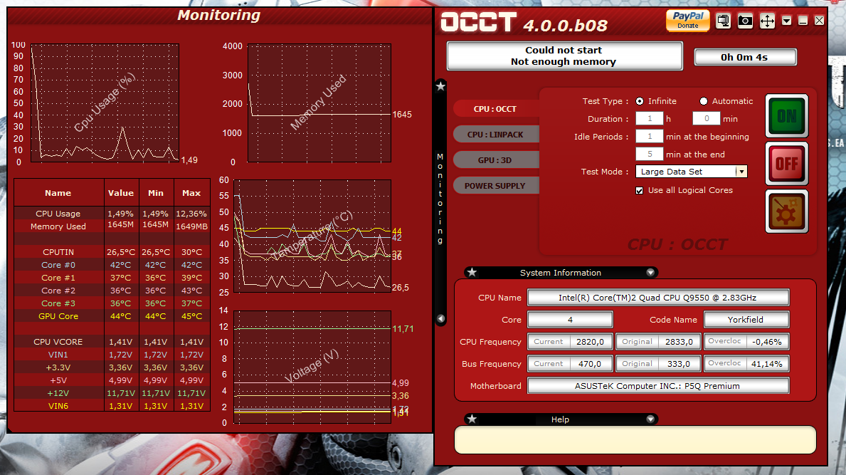

Fouge
Posté le 03-06-2011 à 21:52:03  profilanswer
Petit feedback de la b08:
OCCT:CPU en Large data set -> Not enough memory, j'ai pourtant 2Go de libre.
En medium et en small, ça fonctionne bien, mes 4 cores sont à 100%.
J'ai un CPU sans HT et j'ai pourtant l'option "Use all logical cores" qui n'est pas grisé. Cependant, le fait de le cocher ou non ne change rien, ce qui est logique.
edit: cette option devrait même être invisible sur les CPU sans HT

n°2124762
paulotheki​d
TURBO POSTEUR
Posté le 04-06-2011 à 09:32:01  profilanswer
C'est normal ça ? http://paulosite.free.fr/OCCT-notenoughmemory.PNG

Même problème pour moi, ça ne part pas alors que j'ai moins d'un go d'utilisé sur les 3 de disponibles (4go mais 32Bit)
Sinon en mode medium ça marche bien et mes 4 coeurs + hT sont bien utilisés.

Je confirme le bug de la mémoire, et les autres cités :jap:
n°2124782

Je l'ai complètement désactivé la gestion du GPU, donc ca vient pas de là :/
Pour le graphisme, ca vient de ta taille de police plus grande que la normale dans windows, je pensais l'avoir forcé, on dirait que non.
Je vérifie pour la mémoire...
EDIT : il semblerait que t'ais un problème avec verdana :D Je vais utiliser une police incluse dans le binaire d'OCCT, y aura plus de souci comme ça :)
Message édité par Tetedeiench le 04-06-2011 à 14:52:47
