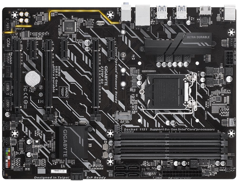

lolo-1234
Posté le 30-04-2019 à 20:49:00  profilanswer
j en ai qu une rangé sur ma carte c est limite un mauvais choix de ma par !
https://www.cclonline.com/images/avante/Z370P-D3-01.png
et le contact thermique entre le rad et les vrm et inexistant quand le vrm sont à 80° le rad et à 35 - 40° il me reste de pads thermique de bonne qualité de ma carte graphique j aurais pus juste les changer mais j ai trouvé un petit waterbloc chez aliexpress sa me reviens à 15E avec les raccord ( que j ai pas encore d ailleurs) juste à ajouter à la boucle !
Message édité par lolo-1234 le 30-04-2019 à 20:49:46
