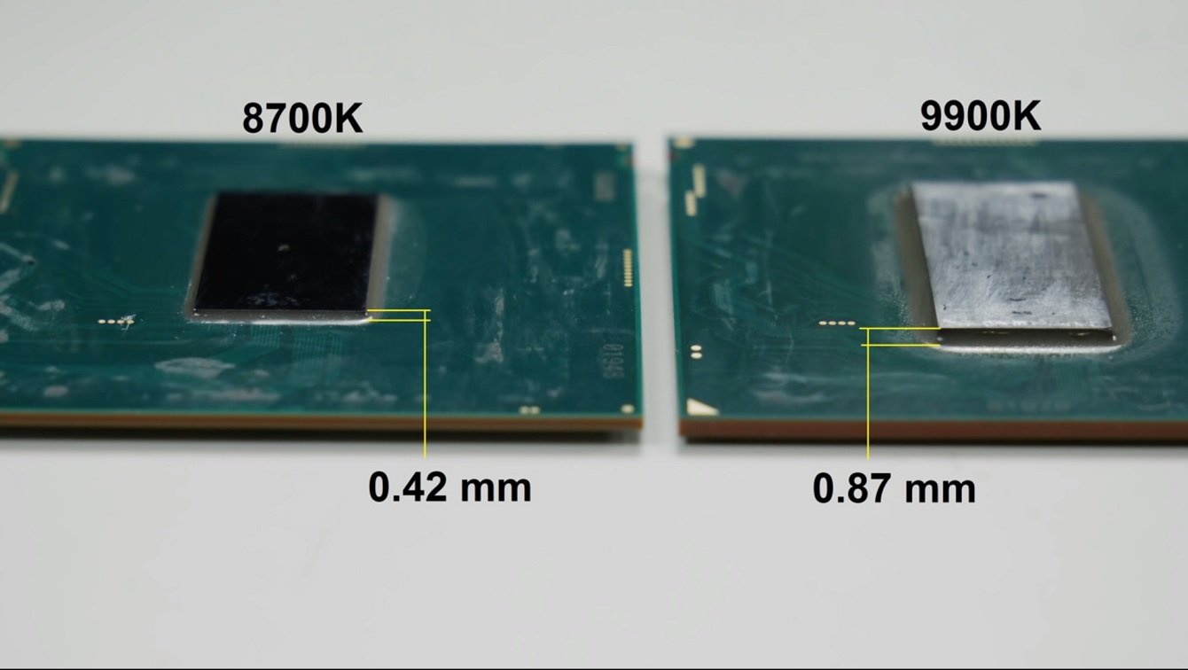

Je dirais plus rapport à l'optimisation et le turbo boost plus haut aussi.
Parce que le pcb et le die sont plus épais sur les Intel 9th gen... Donc le die n'est pas le même pour moi.
Et pour preuve:
https://www.zupimages.net/up/19/51/6vng.jpg
C'est pour ça aussi que certains se permettent de poncer pas mal le die sur les 9th gen, car plus tu ponce plus tu gagne niveau températures.
Ponçage léger pour enlever tout l'indium + ihs en cuivre, tu as 10° de gain en moyenne, chose que je conseil et fait pour ma part, si tu ponce un peut plus tu peut monter jusqu'a 15° j'avais vu sur youtube.
