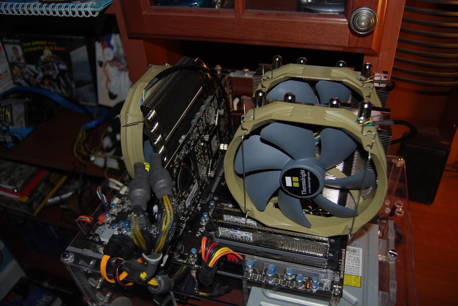

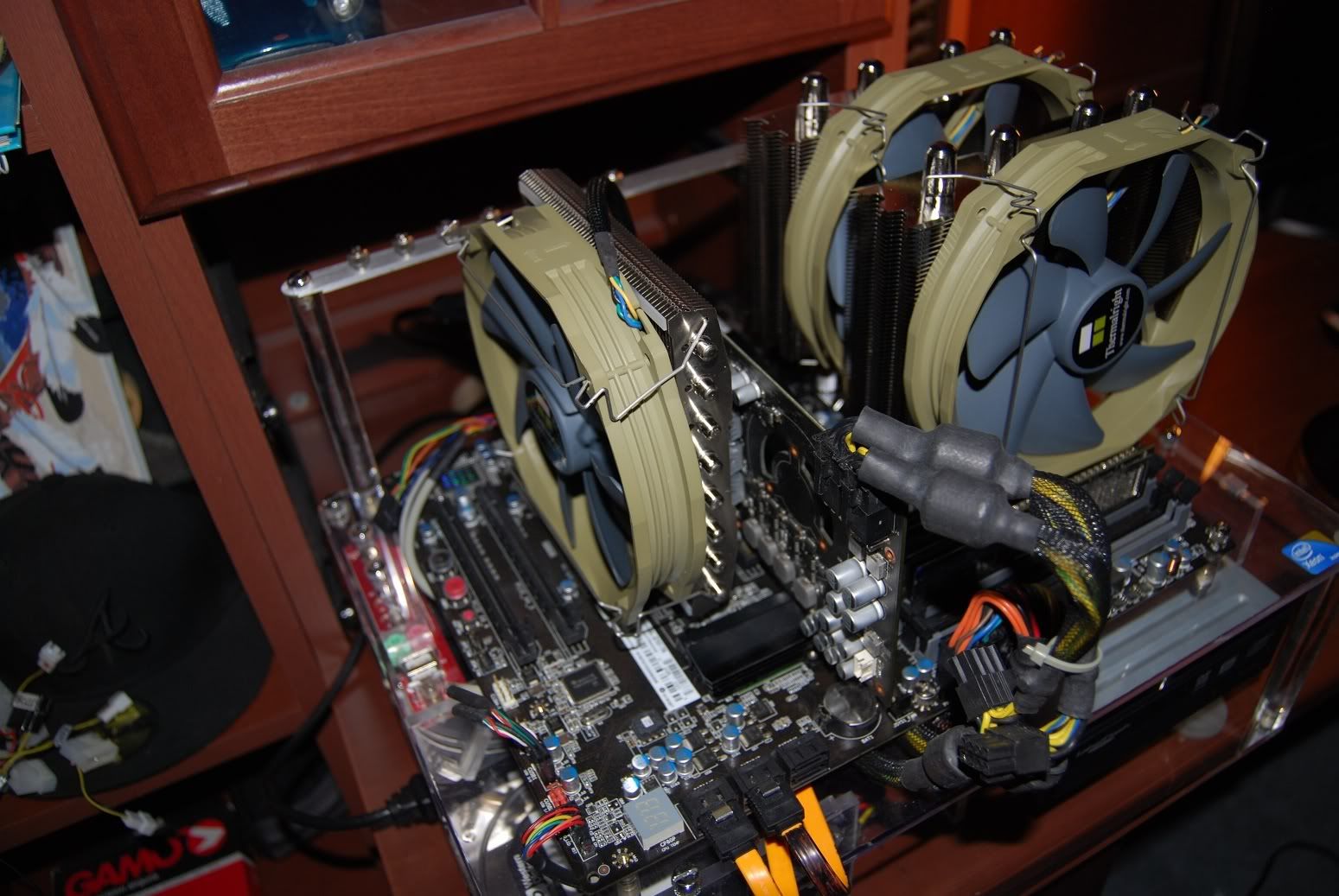

une mini review du thermalright shaman
http://www.overclock.net/air-cooli [...] 465-a.html
 :love:

il parle pas des  :hello: températures du VRM du PCB, de la MEM,..., bref même problème que l'accelero Xtrem plus, le GPU super refroidit le reste ont en parle pas... résultat 2 cartes HS rien que sur le topic.
Par contre la pour moi c'est trop, monstrueux, ses gros ventilos, à ce niveau je passe au WaterC...
http://i988.photobucket.com/albums [...] 1287982393
http://i988.photobucket.com/albums [...] 1287982396
J'me demande si une 470GTX monte autant ???

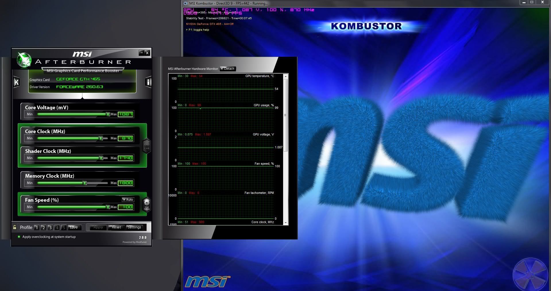

http://i988.photobucket.com/albums [...] 1288039654
