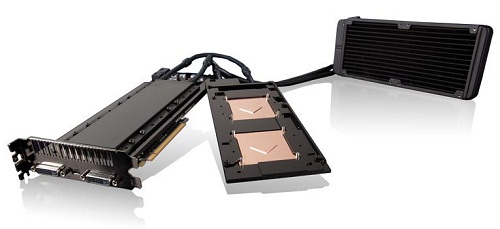

MàJ du 1er post :
- modifications des infos concernant le MK-13
- ajout du kit WC tout-en-un OMNI ALC de CoolIT ainsi que d'une preview réalisée par Hexus sur un modèle "beta" équipé d'un simple rad 120 (240 sur la version finale).
http://www.ohgizmo.com/wp-content/uploads/2010/02/OMNI-ALC.JPG
Le kit s'annonce bien, avec ce petit rad les perfs sont déjà un légèrement meilleures qu'avec le rad stock.
Le testeur a même o/c la 480 @ 815/1630/4,300 MHz et obtient 87°C en full sous Furmark (93°C pour le modèle de réf. mais avec le ventilo à fond...). Enfin, il qualifie également le kit de silencieux.
Pas mal du tout je trouve compte tenu du simple rad. :love:
L'OMNI sort cet été pour environ 150£. Ouch. [:tinostar]
