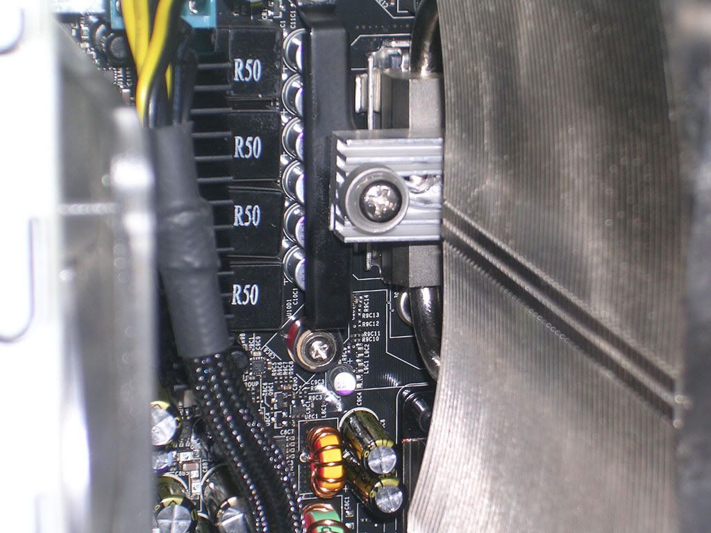

Regarde ce que j'ai validé cette nuit: http://pix.nofrag.com/c/4/7/cf1e1c13b33390933833c74f49d2dt.jpg
Regarde la température surtout ! Ca ne dépassait pas cette temp.. 475X8 @ 1.55Vcore (réelle apparemment car pas de chute...)
Bref 54degré au maximum..J'arrive a booter @ 4ghz mais je n'arrive pas a stabiliser même en lui foutant 1.57Vcore! et même en montant le Vmch @ +0.125.Ca veux PAS !
Tiens wolf je t'avais dit aussi que je te filerais la photo des rondelles.Cadeau ça trainais dans mon portable ;)
http://pix.nofrag.com/6/f/0/85aeeaf1158ec51f87ecae131ca92t.jpg

Je crois que je vais tester le rondelles mod... :D

Ouaaaa, c'est chaud vos montage elf et bluedragon !!
Vous avez gagné en temp ?
Car je réfléchissais a un moyen de caler ce rad :D

Vous avez mis quoi comme "cale" pour votre ultra 120 ex : http://pix.nofrag.com/6/f/0/85aeea [...] 1ca92.html ?

J'ai mis une rondelle perso.
J'ai pas mal gagné en temp, mais j'ai un delta de 13° au lieu de 8° avant, par la

Je ne comprends pas désolé.
Quand vous avez mis vos machin pour que le rad face un meilleur contact avec le proc et pour qu'il ne bouge plus, vous avez gagné en temp me semble t'il.
C'est cela que j'ai voulu reproduir.
voila tout
n°1638299
Ableur

Ben, j'ai fais un vmod contre le vdrop :D
Avant j'etais à 1.36 en full burn, et 1.40 en idle.
Maintenant c'est 1.440 en burn ... les résultat sont sensiblement les même malgré ça !
Comme ma temp ambiante a pas mal baissé ( 3°, j'ai plus le chauffage chez moi lol ) ben ça dois joué.
Mais je pense qu'avec cette rondelle j'ai gagné dans les 5° en moyenne sur tous les cores.
Sinon, vous avez mis quoi pour avoir un meilleur contact ?

http://i189.photobucket.com/albums [...] ramod2.jpg
Merci bien :)
J'ai des temps bcp plus stable avec la rondelle en tout cas:)

Ableur
Posté le 26-10-2007 à 22:23:16  profilanswer
wolfflyter a écrit :
ableur
Fait plus simple et plus rapide , monte le dans le bon sens.
cela t'evitera une bonne séance de transpiration inutile. :)
Je ne peux pas monter le hr 03 ds le sens de base, a cause de la carte son ^^ et du NB :)
http://smg.photobucket.com/albums/ [...] red007.jpg
