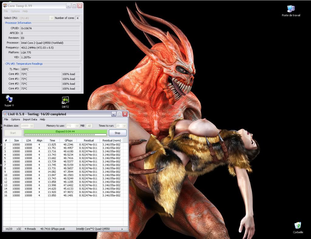

gromal1
As tu regardé la forme de ton IHS cpu ?
Les aléas du montage font qu'entre mal monté et bien monté/ajusté et écarts peuvent etre important.
http://i189.photobucket.com/albums/z111/wolfflyter/Q95504012MhzLinX.jpg
c'est valable pour beaucoup de dissipateur voir tous.( forme IHS cpu, déformation socket, pate thermique, pression )
Message édité par wolfflyter le 20-01-2010 à 22:37:29
