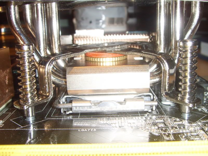

apres avoir cogite trop longtemps sur la chose...
http://i2.photobucket.com/albums/y29/bosatsu-no-bipidri/SSL10897.jpg
...voici le resultat
http://i2.photobucket.com/albums/y29/bosatsu-no-bipidri/SSL10900.jpg
Vive l'euro, vive le grincement des resorts.
Message édité par Bipidri le 29-06-2007 à 01:43:27

Posté le 29-06-2007 à 18:27:33  profilanswer
dur dur le centrage

Posté le 02-07-2007 à 01:22:00  profilanswer
salut tony_id14 !
personnellement je te deconseille fortement de coller le backplate a la carte mere. ca tient tres bien sans. le probleme c'est que c'est vachement dur a le decoller par apres si tu voulais changer de dissipateur. ou si tu veux transferer ton eXtreme vers une autre carte mere.
wolfflyter: alors le centrage ? ahaha le centrage .... @$@$T%@^&U...   ca ma fait 1$@^#$^& . a 5 fois j ai du le refaire. j'en avais mal au doigts (me suis meme couper un doigt en tenant les aillettes).  2 fois reapplication pate thermique (apres nettoyage complet).
bref pour atteindre le 'centrage' comme sur la photo, c'etait pas en un coup. et non un marquage ne m'a meme pas effleure l'esprit  :sarcastic:
par contre si ca peut servir: ca peut paraitre comme si avec autant d'epaisseur ajouter ca bougerait plus hein, que dalle! niet, nada! c'est tjs rotatif -> et la je suis vraiment sur cest seulement a cause de la pate thermique.  j'avais fixe le bazaar sans pate thermique ca bougeait pas. sauf si j'y allais a l'arrache en appliquant de la force ----> resultat --> j'ai royalement griffe mon IHS et l'embase  :fou:
donc mon epopee n'est pas terminee,  la prochaine fois que j'vais faire mes courses:
-acheter de la Coollab ,  Shin-Etsu non merci. ca seche trop vite. mais jvais quand meme retenter. car j'avoue etre un peureux complet. j'en mets surement 2x plus qu'il n'en faut) la prochaine fois je mets une photo et vous me direz quoi (donc tant que j'arrive pas a mettre la bonne dose, je peux pas parler des gains  en temperature)
-des rondelles M5 ou M6 de maniere a en caller entre les 4 ressorts et les bras ciseaux pour augmenter la pression (mes rondelles M4 etants trop petites)
-des papelards p2000 pour reponcer et virer les degats.
Message édité par Bipidri le 02-07-2007 à 01:59:57
Je pense effectivement que tu mets trop de pâte thermique. Suite à ta photo, j'ai moi aussi procédé à une augmentation de la pression du rad en recyclant les "couvercles" des radiateurs des chipset de ma P5W-DH que j'ai démontés pour ventiler ces radiateurs. Je pense avoir une épaisseur comparable à la tienne (il y a en tout 5 couches de métal pour 3 à 4 mm au total). Dans mon cas, l'ultra120e ne bouge plus, en poussant le ventirad il ne pivote pas (je n'ai pas forcé non plus). L'avantage de mon système, c'est que le métal s'est déformé et que je garde une capacité de centrage.

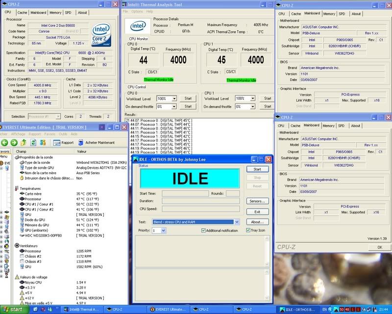

Posté le 02-07-2007 à 21:59:02  profilanswer
Je suis au ciel !  :love:
idle, Vcore bios 1,6v
http://i2.photobucket.com/albums/y29/bosatsu-no-bipidri/445x9.jpg
je reviens apres la sentence Orthos

Bipidri
mon lapping est roux et doux
Posté le 02-07-2007 à 22:25:38  profilanswer
bon alors TAT fait rebooter mon pc, et Orthos rougeoie, meme pour un test Gromac il rougeoie. alors, je descends au je monte le Vcore? en tout cas jvais m'arreter ici un instant, j'vais remonter en mettant peu de pate thermique (j'entends la dose correcte), et reviser le montage.

le plus bizarre c'est que ni mes barrettes, ni mon rad NB et ni l'eXtreme ne sont chaud au toucher. non pas qu'ils sont decolles ^^
(temperature ambiante 24.3C, tout mes ventillos a fond, parois laterale du p180 ouverte,   vdimm 2,15v, NB Vcore 1,55v)

vous me stressez avec tous ces bricolages pour fixer le bordel...
je ne comprends pas les différences apportées par le montage customisé indiqué plsu haut (le lien vers un forum en anglais, wolf a posté une des photos ici).
parce que soit c'est le rad qui tourne sur sa base, soit la base sur le proco
dans le premier cas on l'a dit, métal sur métal, si la pression n'est pas suffisante ça tourne; à moins de striller/poncer/rayer les surfaces en métal
pour le cas où ce serait la base sur le proco, je ne comprends pas le problème, si ça refroidit bien...
sinon le "back-plate" c'est la plaque qui va sous la carte mère ?
est-ce que cette pièce chauffe (au touché on sent nettement la chaleur) ou pas ?
n°1588783
Bipidri
Posté le 04-07-2007 à 21:51:50  profilanswer
Krystof, faut pas stresser. oui l'Ultra-120 eXtreme tout seul sortit de sa boite refroidit bien, mais on peut l'ameliorer aussi.
moi je stress juste parce que je veux grapiller le moindre degres par-ci par-la. et surtout la conscience tranquille de savoir que ca bouge pas, et que je peux deplacer ma tour tranquillement.
La difference apporte, si l'on en croit Ineedaname, est de 7 degres. faut voir chacun ce que ca apporte chez soi comme manip.
la question de est-ce que l'arriere chauffe, ca c'est un debat en soi.
y a eu discusion sur l'utilite sur systeme CrazyCool de Gigabyte (carte-mere serie -DQ6), ou il y a un dissipateur + caloduc pour evacuer la chaleur arriere. meme pre-debat avec l' HR-10 de Thermalright qui viendra avec l'IFX-14 (qui s'attachera sur meme backplate que nos eXtreme.
je sais que tout le PCB environnant chauffe, j'ai vu ca un jour en touchant la zone autour du CPU, surtout du cote vers les slots de memoire RAM. y a d'ailleurs un sujet sur je sais plus quel forum qui parlait de comment mettre un ventillo soufflant vers l'arriere de la carte mere faisait que la RAM chauffait moins.
