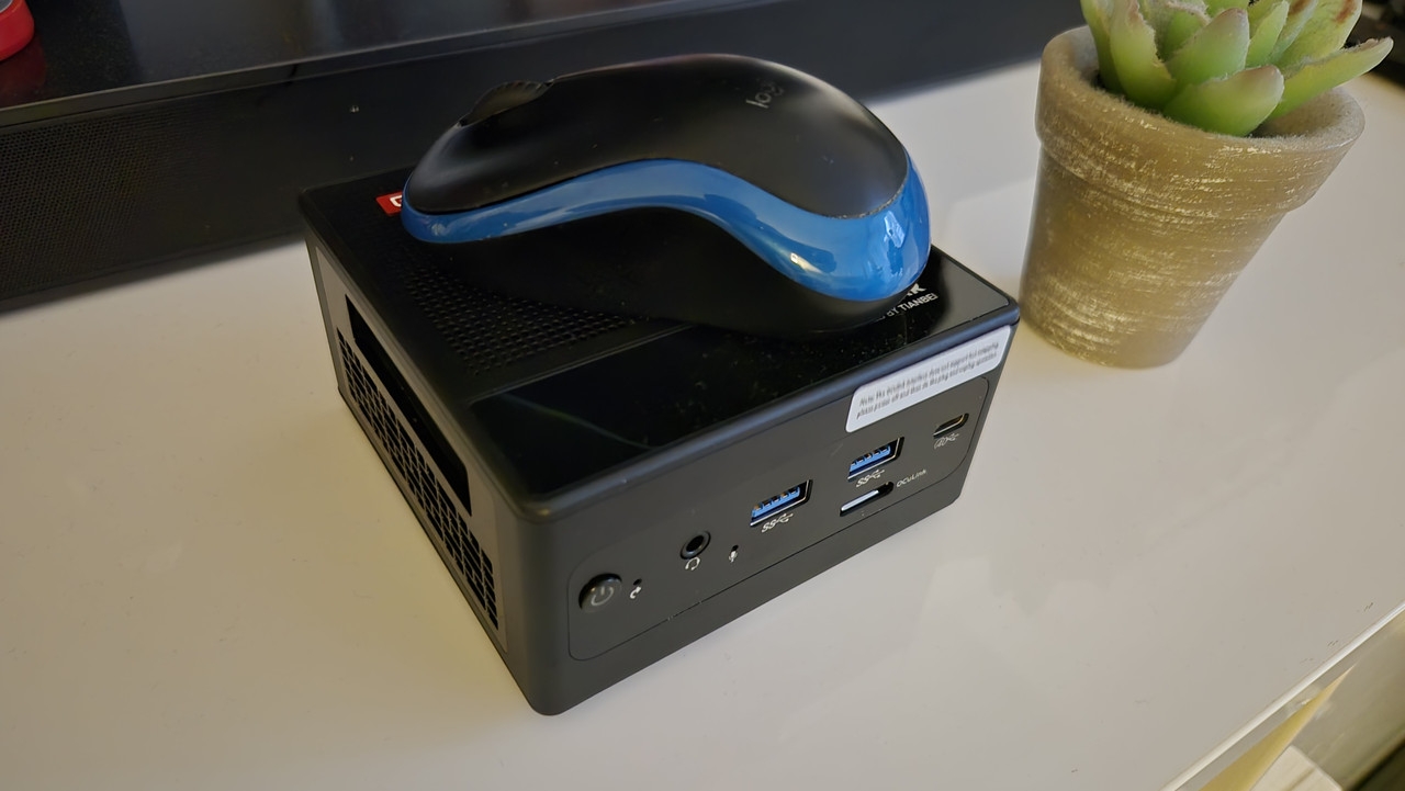

Application ptm sur le Aoostar gem10 7840 hs (pc de ma fille).
Une galère pour le mettre à nu sans rien casser!
Je gagne environ 5° à 7° en 35 Watts sur r23 et du silence!(rodage en cours)

Retour rapide sur les températures avec stress cpuz du Aoostar gem10 7840hs -13°!
Avant en 45 watts 89.1°
https://rehost.diberie.com/Picture/Get/f/506102
Après avec PTM de chez grizzly en 45 watts 76°
https://rehost.diberie.com/Picture/Get/f/506104

Joli gain  :jap:
n°2601926
[Toine]
A la demande générale...
Posté le 21-04-2026 à 07:20:52  profilanswer
bitubo a écrit :
Joli gain  :jap:
Et surtout c'est stable dans le temps.
n°2601927
bitubo
GT Turbo Addict
Posté le 21-04-2026 à 07:24:31  profilanswer
C'est vrai que c'est ce point le plus intéressant  :jap:
