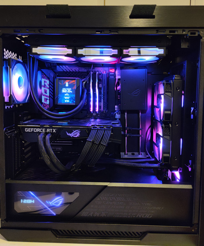

Bonjour à tous,
Ma config est équipée d'un :
- AIO pour processeur en 360mm --> Asus Ryujin II 360 ARGB
- une carte graphique avec AIO de 240mm --> Asus STRIX 3080Ti LC
D'après vous, si je place le refroidisseur de la carte graphique en façade et le refroidisseur processeur au dessus, est-ce une bonne idée (voir photo ci-dessous) ?
Je trouve cette solution plus esthétique mais est-ce optimal ?
Ou vaut-il mieux inverser l'emplacement des refroidisseurs ? (donc carte graphique au dessus et processeur en façade ?)
Pour info, les ventillos du refroidisseur de carte graphique seront aussi remplacés dès qu'il y aura du stock. C'est en rupture partout ^^
Merci d'avance pour vos avis/conseils.
https://i.postimg.cc/JzN5CKtq/16693625814166666666.jpg
Message édité par akira97_1 le 25-11-2022 à 21:11:23

Salut,
Quelque chose m'interroge, je vois que les ventilateurs  sur la radiateur du GPU sont en pulse et ceux du radiateur CPU sont en exhaust. Donc tu fais rentrer l'air frais depuis le top de ton boitier et tu expulse depuis le front et l'arrière ?
Tu as quoi comme températures avec ta configuration actuelle ?  :D

Non, l'air rentre par la face avant du boitier (avec 3 ventilos sur la face avant + 2 ventilos derrière l'aio du gpu) et est extrait vers l'arrière (1 ventilo) et le haut (3 ventilos).
Pour les températures, j'ai réglé toute la ventilation pour avoir un certain confort auditif ^^ je suis à 35° en idle et dans les 60-65° en charge.
Edit :
Ajout de photos :
https://i.postimg.cc/4K3CgpkC/1671092358883.jpg https://i.postimg.cc/dhwP5z5V/1671092358876.jpg https://i.postimg.cc/ZCLD50LJ/1671092358869.jpg

Le problème dans ton montage c'est que le rad cpu aspire de l'air chaud réchauffé par le rad du gpu, ce qui est contre productif en wc
Le point optimale dans un watercooling c'est tout les rads dans le même sens, tous en intake ou exhaust.
Inverse le sens de ventilation sur le cpu tu devrais gagner des °C
C'est ce à quoi je pensais aussi, d'où mon interrogation.
Mais du coup, si j'inverse le sens de ventilation sur le rad cpu, le flux d'air dans la tour ne sera plus très optimal, si ?
Et je n'aurais qu'un seul ventilateur à l'arrière pour extraire tout l'air chaud.. tu penses que ce sera suffisant ?

Dans mon boitier meshify 2 j'ai un wc custom avec deux rads 360 en in et qu'un seul ventilateur en out, dans le boitier je suis à 35° in game tout en restant silencieux.
Mieux vaut avoir un boitier en surpression que l'inverse pour la poussière. il y a toujours des interstices pour que l'air sorte
Super, merci pour les infos, je testerai ça alors  :jap:
