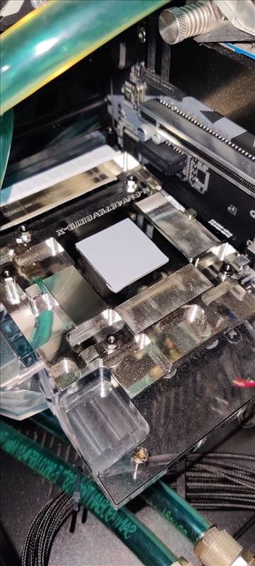

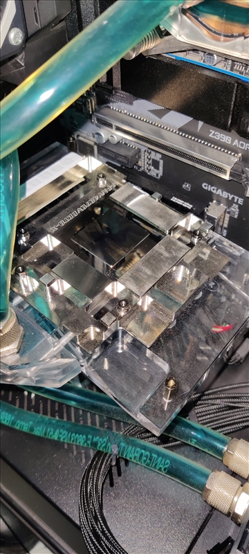

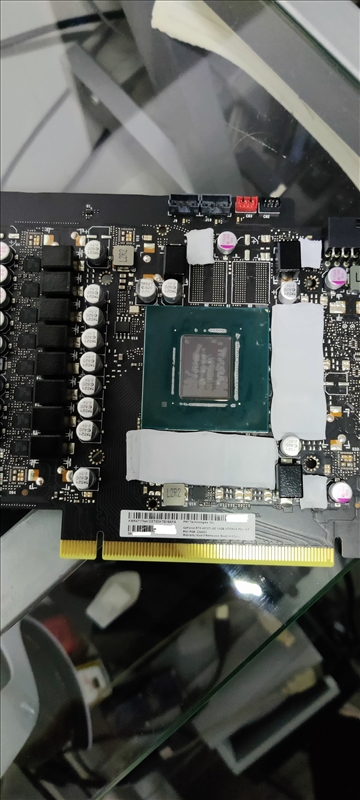

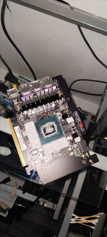

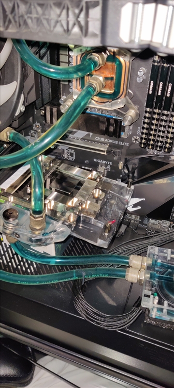

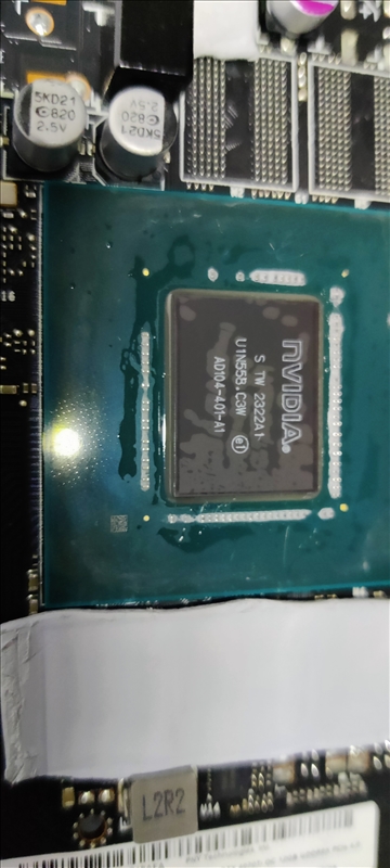

bon j'ai fait mon opération chirurgicale sans démonter le circuit d'eau :o
galère mais opération réussi :d
au démarrage GPU 24 degrès hotspot 33
9 degrès de Delta
la Vram a 30 degrès
je vais faire quelques tests avec cyberpunk pour avoir la même base et je poste les photos aussi après :jap:
n°2601722
bitubo
GT Turbo Addict
Posté le 05-03-2026 à 18:31:21  profilanswer
j'ai testé Cyberpunk pendant 10-15mns
franchement impressionnant ce pad
49 degrés de température GPU et 59 pour le hotspot donc 10 degrés de Delta entre les 2  [:implosion du tibia]
avec la pate thermique j'étais quasiment a 30 et pendant la 1ere minute de jeu  :D
edit : j'ai fait un test avec les frequences @Stock sur 3dmark le bench Steel Nomad donc 280w de conso
la température GPU a oscillé entre 52-55 et le hotspot 62-55
donc même en encaissant des watts ça reste hyper stable
entre le Stock et le UV je perds 2fps :d
a voir dans le temps mais c'est déjà mieux que la pate Artic quand elle venait d’être installé :d
la carte est undervolt ( juste pour préciser )
https://rehost.diberie.com/Picture/Get/r/495172
je mets quelques photos du montage :)
https://rehost.diberie.com/Picture/Get/r/495165
https://rehost.diberie.com/Picture/Get/r/495166
https://rehost.diberie.com/Picture/Get/r/495167
https://rehost.diberie.com/Picture/Get/r/495168
https://rehost.diberie.com/Picture/Get/r/495169
https://rehost.diberie.com/Picture/Get/r/495170
https://rehost.diberie.com/Picture/Get/r/495171
