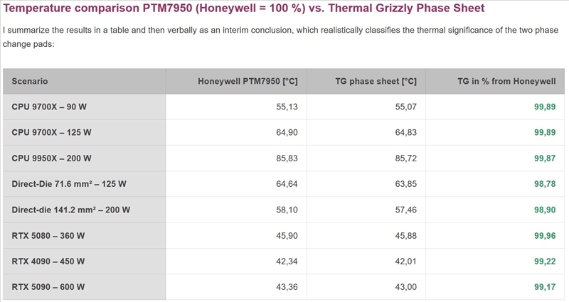

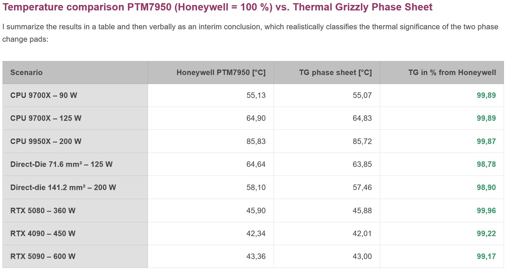

Test sur le site tech www.igorslab.de Thermal Grizzly Phase Sheet PTM
https://www.igorslab.de/en/thermal- [...] n-reality/
Résultat Thermal Grizzly Phase Sheet PTM vs Honeywell PTM7950 en une image:
https://rehost.diberie.com/Picture/Get/r/479313
