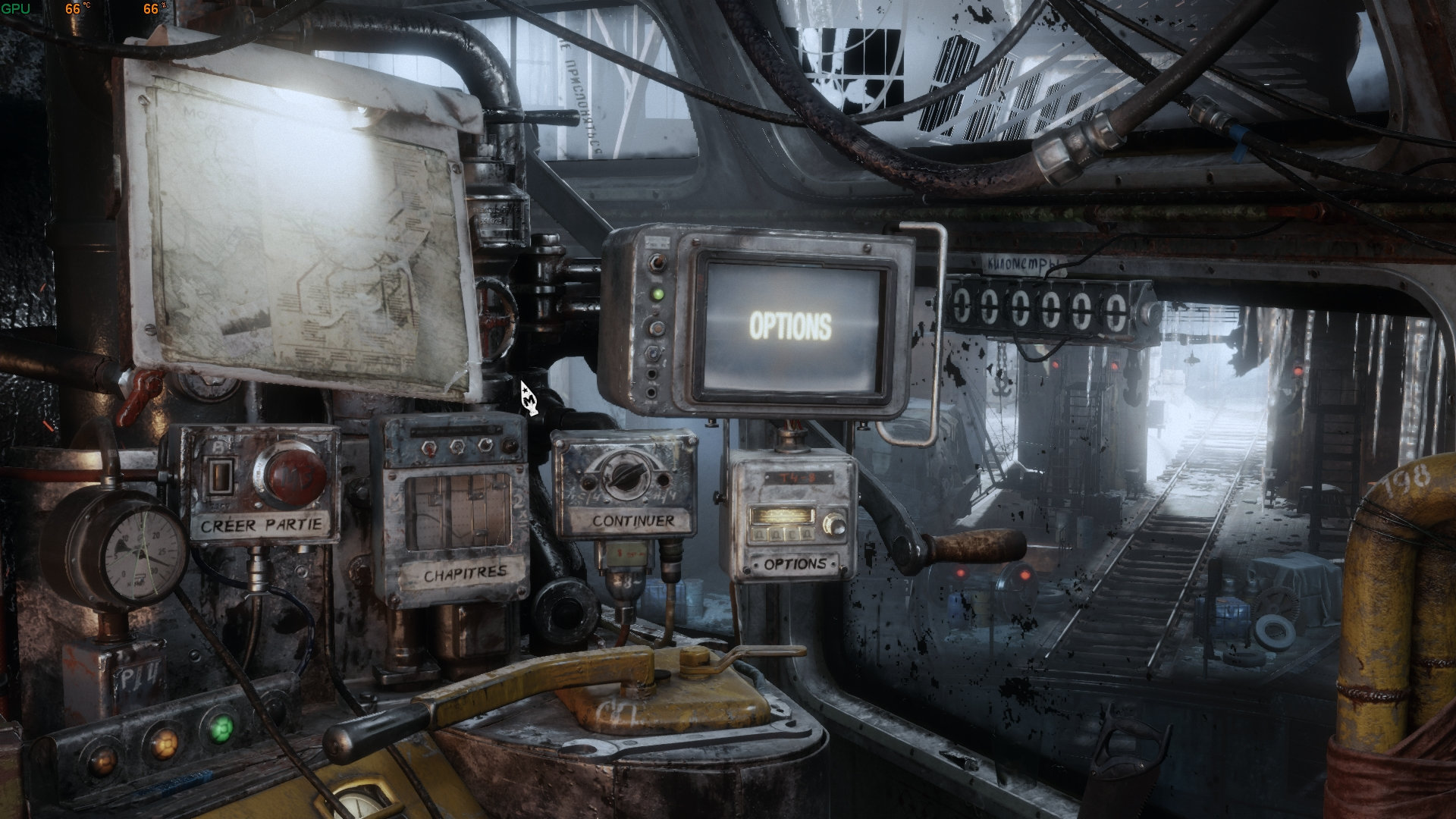

Actuellement avec GTX 1060. Metro Exodus en ultra avec AF16X :
https://zupimages.net/up/19/17/45wu.jpg
J'ai laissé plus d'une heure et aucun plantage. Donc j'en déduis et vous aussi que c'est ma GTX 1080 Ti qui pose problème.
Je vais la démonter et vous poster les photos pour que vous me donniez vos avis.
A suivre ...

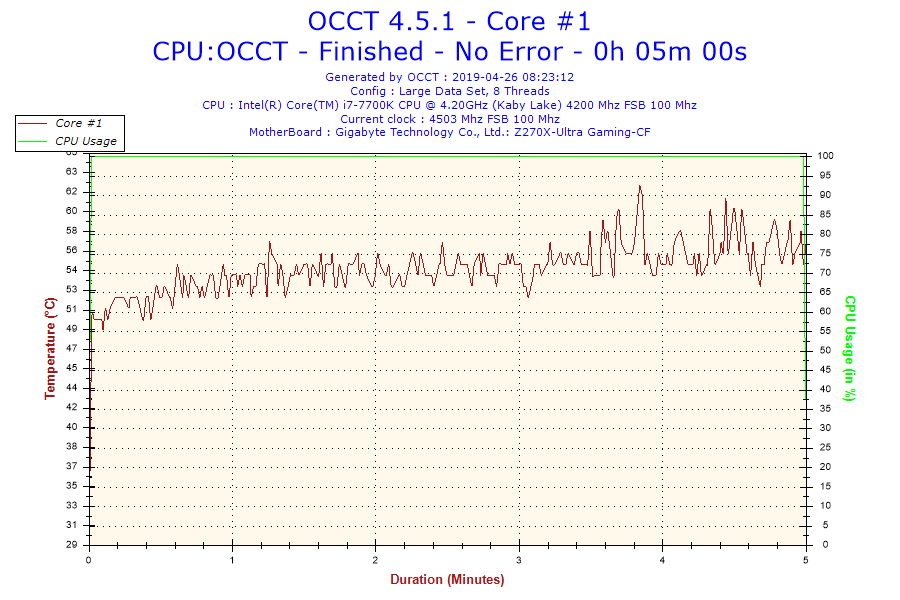

J'ai fais un test OCCT Large data set pendant 5 minutes (avec ma 1060):
https://zupimages.net/up/19/17/lodw.png
https://zupimages.net/up/19/17/pcdx.png
https://zupimages.net/up/19/17/9twh.png
https://zupimages.net/up/19/17/xh98.png
https://zupimages.net/up/19/17/tnmr.png
n°2516679
lolo-1234
Posté le 26-04-2019 à 15:07:45  profilanswer
si tu à toute les tailles de pad dans le lien que tu à trouvé sa serais peut etre bien de tous les changer ceux qui sont en dessous doivent pas etre en bon état non plus surtout aux niveaux des VRM la ou sa chauffe le plus tu devrais faire le calcul maintenant sa serais béte d avoir à tout redemonter
et sa ce vend en 100X100 et meme 200X200 tu devrais faire le calcul
sa à l air mieux ton test OCCT avec la 1060 sa sent pas bon pour l alim tu la nettoyé recament elle est peut etre pleine de poussiere
c est bien le canada j y suis allé en vacance il y à quelques décennie les canadien sont plutot sympa ! j ai un pote qui bosse à montreal ou quebec je sais plus il veux plus revenir il est trop bien la bas  :lol:
c est hiver qui est un peut frais pour moi suis frileux  :)

Ah beaucoup mieux au niveau de tes cores les températures, les écarts de 10/15° ont disparus :)
Par contre ton vcore pas encore le top... 1.17 mini 1.25 max, l'écart est assez grand, essaie de stabiliser le vcore avec le llc ou en offset maintenant.
Mais c'est sur la bonne voix déjà :)
Comme le dit Lolo peut être l'alim défectueuse ou poussiéreuse ! A voir...

C’est quand même très bizarre, sur ce genre de test isolé, sauf si t’es en custom loop il devrait pas y avoir de différence
n°2516712
lolo-1234
Posté le 26-04-2019 à 18:37:51  profilanswer
bah ! si l alim à dus mal comme la 1080 ti consomme plus sa déstabilise tout c est pour sa que je pensais à l alim mais je me trompe peut etre mais on avance c est des hypothèse tout sa !
n°2516716
