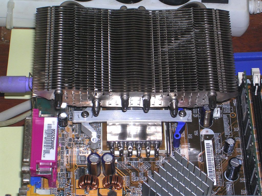

j'ai un truc en cour ( un de plus ....) l'essais d'un HR-03 plus
sur un cpu histoire de voir comment il passe en cpu Fan-less.
http://i22.servimg.com/u/f22/11/44/89/88/hr-03_12.jpg
Sans ventilateur sur le cpu mais sans doute un sur le boitier qui reste
a définir.
a définir.
WOW l'expérience de fou ! allez dit nous combiens tu obtient ! Ca se trouve tu auras de bonne température ! Imagine avec un ventilateur en plus  :love:
Topic Vente
n°1630338
wolfflyter
Posté le 30-09-2007 à 22:25:02  profilanswer
Cela sera sans ventilateur , je te tiendrai au courant pour le résultat.

wolfflyter ou un amateur de fanless....
experience quand tu nous tiens...
bien comprehensible finalement,la facons de voir les chose....
wolf n'aime pas reluquer des ventilo en mouvement etant miro et moi je m'en fous de les ecouter etant sourd....  :D  :D
Message édité par Cizia le 01-10-2007 à 01:43:24

Sinon wolf c'est quoi ta cm ou on vois le HR03 sur le cpu ?
Message édité par bluedragon38 le 06-10-2007 à 12:39:29
Topic Vente
n°1632266
wolfflyter
Posté le 06-10-2007 à 13:04:18  profilanswer
Ecs RC410-M2 (grosse baube)
a définir.
sa donne quoi au niveau T° ?
n°1632569
wolfflyter
Posté le 07-10-2007 à 00:02:36  profilanswer
Pas terrible en fait, je pensais avoir beaucoup mieux ça donne +60
pas terrible quoi.
http://i189.photobucket.com/albums/z111/wolfflyter/HR03-plusSocketa3.jpg
je l'ai installé sur un socket A c'était plus simple.
