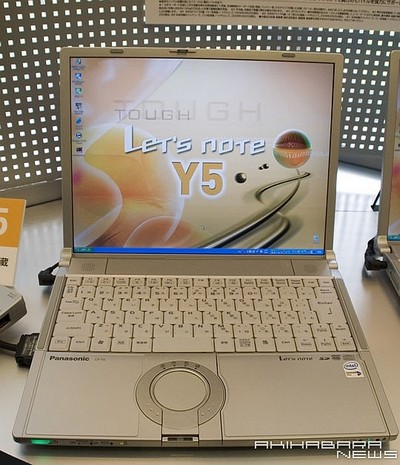

Y5 QWERTY Jap : La touche Backspace est minus. La touche Return est grosse. Les fleches sont integrees. Les touches Tab, CapsLock et Shift sont pas mal.
http://www.itechnews.net/wp-conten [...] 4/y5_2.jpg
http://img148.imageshack.us/img148/3783/img3973hw6.jpg
Y5 QWERTY US: la touche Return a pris un tir, les touches Home, End sont a droite de la touche Return.Les touches Tab, CapsLock et Shift sont pas mal.
http://www.toughbook-europe.com/pr [...] 1_blue.jpg
