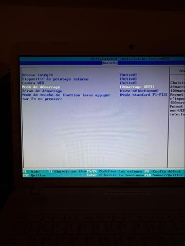

Bizarrement j'ai un Bios Legacy avec une option dans mode de démarrage UEFI ou CSM, j' ai mis sur UEFI, pas vu de "sécure boot" dans ce Bios.

Si tu as partitionné ton SSD en GPT, tu as forcément un UEFI, pas un Bios  :pfff: Et as-tu essayé la commande "grub-mkconfig" que l'on trouve sur le Archwiki, comme suggéré par "rat de combat" ?

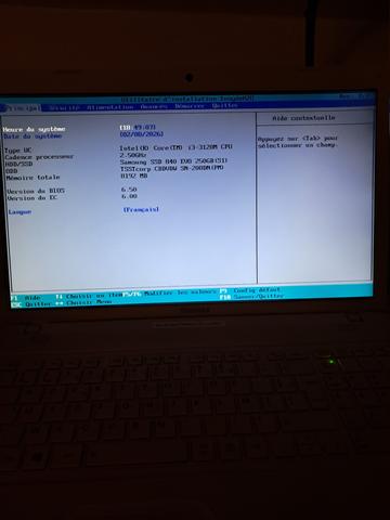

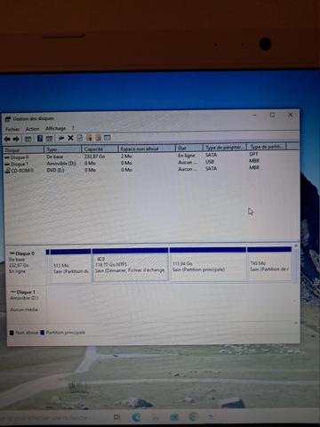

https://i.postimg.cc/q7bZq91z/1000036494.jpg
https://i.postimg.cc/qvpmLkYf/1000036492.jpg
https://i.postimg.cc/LsbN2jst/1000036493.jpg
n°1509071

Dans "écran de démarrage" du setup, quels sont les autres choix que "auto-select" ?

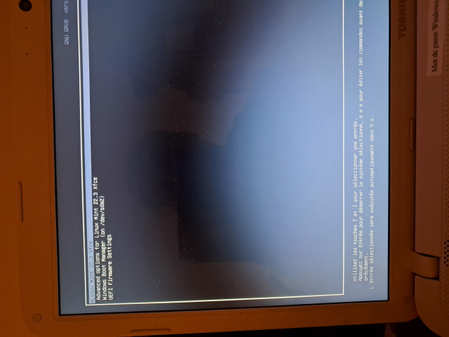

En fait c'est cet écran que j'aurais voulu au démarrage du pc :
https://si3.photorapide.com/invites/photos/2026/02/09ysuzcm.jpg

n°1509130
rat de com​bat
attention rongeur méchant!
Posté le 10-02-2026 à 15:03:21  profilanswer
Vu les tailles des partitions Windows est sur sda4 donc. Il faudrait "mount"er cette partition et ensuite faire un grub-mkconfig, mais j'ignore quel endroit (mountpoint) il faut utiliser pour que ça fonctionne (jamais installé de Linux en dual boot moi).
Au pire ça ne coûte rien de tester. A TES RISQUES ET PÉRILS BIEN SÛR! Je suppose que si il y a des données importantes sur ce PC (peu importe sous quel OS) tu as une copie genre sur clé USB?

Finalement je viens de trouver un raccourci pour avoir le GRUB direct à l'allumage du pc
il suffit de taper F10

Quand je dis qu'il est bizarre ce Toshiba Satellite, :pt1cable:
Quand je l'allume la page du choix "GRUB" est bien là et au bout de 4sec Linux vient en premier, à force d'avoir trifouiller partout il a eu peur  :??:
Merci à tous pour votre patience et coup de main. :hello:

C'est le comportement attendu non? Le délai avant de charger le premier choix peut s'ajuster facilement si besoin.
