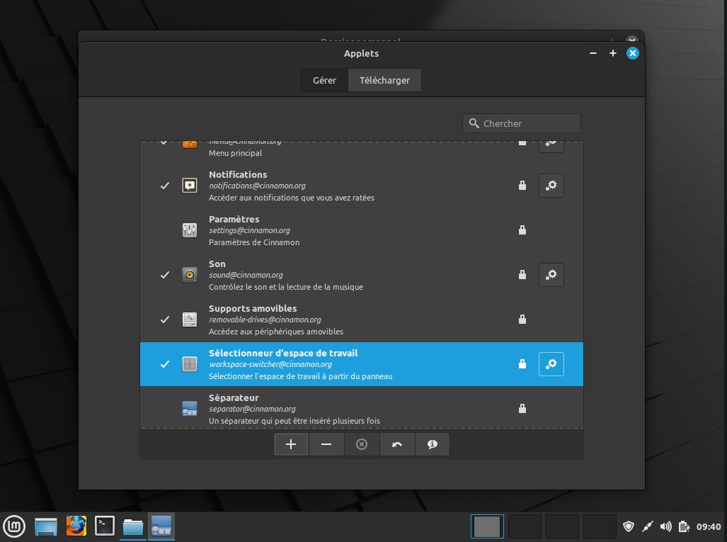

Bon, j'avais un problème avec le portable sur lequel j'avais installé la version LDME de Mint.
Je découvre donc cette distro qui m'a l'air pas mal.
Je voulais ouvrir un nouvel espace de travail, et la seule façon que j'ai trouvé pour le faire, c'est avec le combo de touches CTRL+ALT+ flèche haut. Y a pas moyen de le faire avec la souris ? Un clic sur la barre de tâches comme sur Gnome/Ubuntu ?
Pour passer d'un bureau à l'autre, je passe par CTRL+Alt+Flèches, mais c'est lourd, au clavier :(
Il existe un site un peu plus dédié sur la LDME ?
Merci de vos retours :)

Posté le 04-12-2023 à 09:35:29  profilanswer
Bonjour,
Si je ne me trompe pas sous cinanmon ce ne sont pas des activité comme tu l'as sous gnome.
Ce sont des bureaux virtuels. Tu peux définir leur nombre dans les paramètres. (ça doit être 4 Par défauts)
Pour changer de bureau via des clics, il te faut un applet dans le panel qui t'affiche les bureaux virtuels.
Clic droit sur le panel ==> applet ==> "sélectionneur d'espace de travail"
https://rehost.diberie.com/Picture/Get/t/228081
(ce qui te fait apparaître la zone en bas dans le panel.
Et pour déplacer une fenêtre sur un bureau tu peux définir des raccourcis clavier, ou faire clic droit sur la barre de titre,  "déplacer vers un autre espace de travail".
EDIT: vu que tu aimes gnomes, tu peux rajouter l'applet mode "EXPO" qui te permet d'avoir une vue de tous tes bureaux, et de faire glisser des fenêtres entre tes bureaux, ça doit aussi se rapprocher de ce que tu veux.
Message édité par burn2 le 04-12-2023 à 09:44:59

Posté le 04-12-2023 à 18:48:06  profilanswer
Merci Mr @burn2, ces deux applets sont top :jap:
j'aime bien cette version LDME, très très fluide sur mon nouveau portable :)
