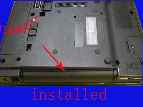

Justement, celui que j'ai trouvé à l'aspect de la façade du DVD d'origine du 8440p, c'est ce que je cherchais absolument. Voici l'objet que j'ai commandé :
http://cgi.ebay.fr/ws/eBayISAPI.dl [...] K:MEWAX:IT
On voit bien sur cette photo qu'il est prévu pour s'accorder avec le design de l'appareil :
http://img.auctiva.com/imgdata/3/4/5/0/2/7/webimg/437154539_o.jpg
Edit : ce n'est pas un 8440p sur la photo, mais le lecteur est le même. Pour info, le vendeur a plein de modèles différents, tout le monde ou presque doit pouvoir y trouver son compte du moment qu'il a un portable assez rependu/d'une marque largement diffusée.

Ayé, j'ai reçu mon caddy :)
Qualité de fabrication : mouais, c'est du pas cher quoi. Ca tient la route, c'est correct, mais on sent bien les plastiques pas très haut de gamme. Reste que c'est adapté à la morphologie du 8440p, on ne remarque pas que c'est de la pièce rapportée. Et puis à 20€ livré, comparé au presque 100€ de la même pièce chez HP, on va pas trop se plaindre.
Montage : très facile. L'ajustement se fait sans problème, le système est correct. Il y a une pièce sensée servir de cale qui breloque un peu même une fois le disque monté dedans, mais elle ne sert à rien puisqu'il y a des vis qui maintiennent le disque en place. je l'ai dégagée, et remplacée par une petit cale en mousse, ça aura la même fonction, mais ça ne fait pas de bruit lorsqu'on bouge le portable. Pas de quoi fouetter un chat, là encore, le prix justifie ce genre de petits trucs qui font pas nickel.
En pratique : démarrage de la machine, arrivée sous KDE, lancement d'une console et parted. Le disque est bien là, création de la partition puis formatage en ext4, aucun souci. Ça a l'air de bien se passer. Montage de la partition, sans soucis. J'avais anticiper la répartition de mes données sur les deux SSD, donc je lance les copies et là... la vache :love: Premier dossier de 3.6 Go copié en 25s, chrono en main. Ça fait quand même du 148 Mo/s de moyenne, ça calme. Le tout avec un FireFox qui reste quasi immédiat à lancer, le X25-M reste donc disponible, et le Vertex qui reçoit fait bien son job, pas de soucis. Le tout dans un silence de mort, puisque la copie se fait de SSD à SSD.
Très satisfait pour les premiers Mo avec ce caddy donc, reste à voir si la fiabilité sera au rendez-vous dans le temps. La connectique côté SSD est Sata standard tout comme la connectique côté portable, je pense que le caddy ne fait donc qu'un relai passif entre les différentes prises et qu'il n'y a aucune électronique active, les contrôle étant probablement assurés par le contrôleur du portable. Il n'y a donc pas de raison pour que de mauvaise surprises apparaissent ou que le caddy induise de la corruption de données. C'est juste une rallonge d'alimentation et de câblage data. Du tout bon :)
Pour info, j'ai été livré en seulement 9 jours, alors que ça vient de Chine. Livraison somme toute rapide donc, vendeur sérieux (je vous laisse reprendre le lien au dessus pour ceux que ça intéresse).
Et donc pour finir, me voici donc avec un portable disposant d'un Intel X25-M 160 Go et d'un Vertex 250 Go, soit 410 Go de stockage SSD dans un portable de 14" :)
Message édité par Kortex@HFR le 19-05-2011 à 17:51:00
