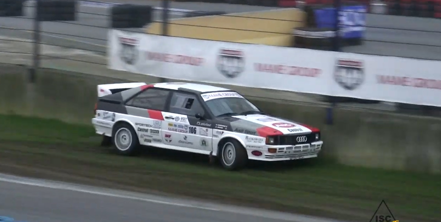

Donc dans les années 80 avec ~300ch conduit par un(e) bourrin(ne) et sur des éléments de transmission au début de leur développement (et certainement pioché dans les pièces existantes) je ne vois pas comment ça aurait pu tenir la durée d'une course avec en plus des pneus slicks.
Maintenant faut que je regarde des vidéos, ça se trouve ils n'ont fait que des courses sur des surfaces glissantes ?
Edit : ma foi on dirait bien que ça tourne quedalle, il finis même dans le muret à 1m18 !
https://www.youtube.com/watch?v=D7vbbdfQ9G0
Nb : à 1m48 j'ai l'impression qu'on voit le collecteur chauffé au rouge :ouch:
Edit : idem ici ça couine des pneus et ça tire tout droit comme une caisse sans diff central, comment ils ont fait pour gagner des courses avec ça ??? Doit vraiment y'avoir un sacré avantage en terme de traction.
https://www.youtube.com/watch?v=d9Y3u5PxGfw
https://rehost.diberie.com/Picture/Get/f/542931

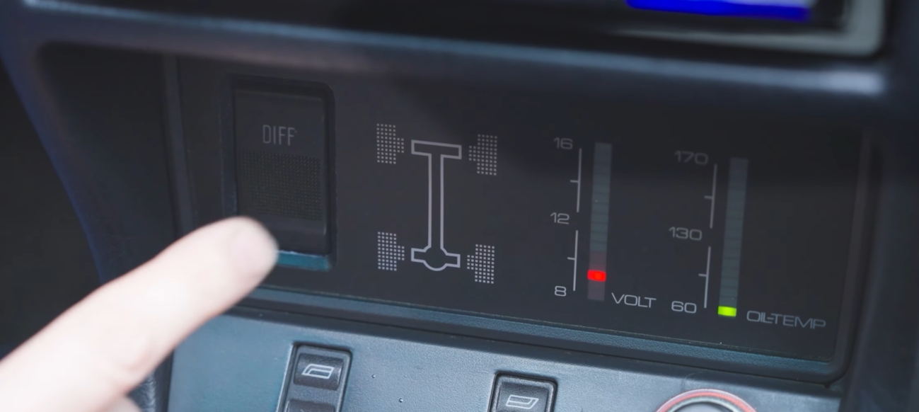

J'ai trouvé le bouton de blocage de la version route
https://rehost.diberie.com/Picture/Get/f/542939
