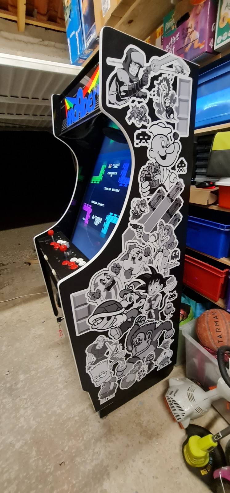

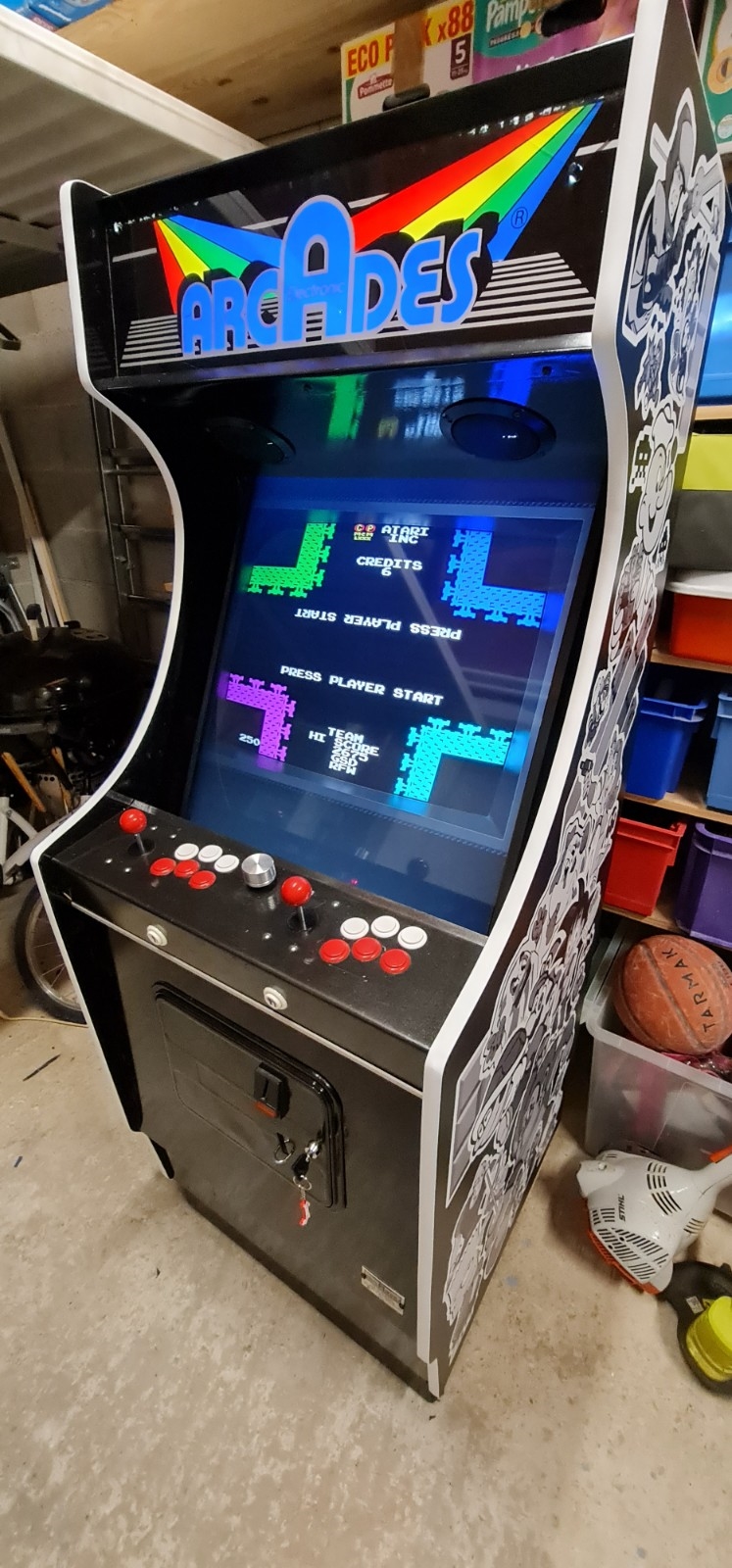

Après des années de stand-by, j'ai enfin fini ma borne! (bon, il reste la vitre a remettre...)
C'est une arcade electronics, presque d'origine, celui qui trouve la modif principale gagne un point internet.

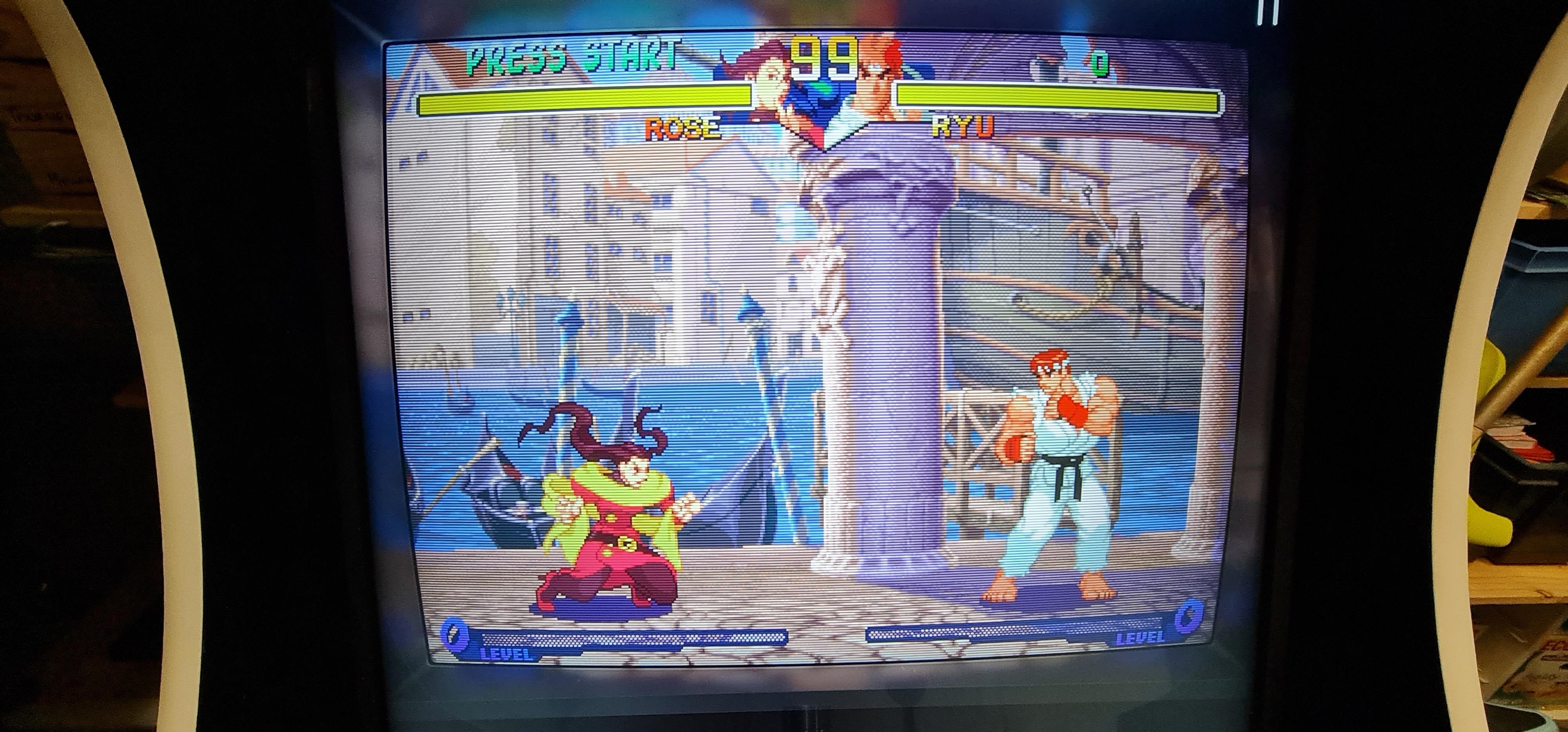

La partie dont je suis le plus fier, c'est l'écran.
Et c'est d'ailleurs lui qui m'a bloqué de nombreuse années avant de faire évoluer cette borne.
Elle a longtemps été équipé d'un écran CRT, d'abord celui d'origine, puis une grosse TV que j'avais désossée et qui rentrait dedans au millimètre, c'était chouette, mais c'était lourd, très lourd: la moindre intervention sur le tube était un calvaire.
Et puis c'était pas fiable, c'était compliqué (15hz, arcade VGA, câble péritel bidouillés, je t'en passe et des meilleures...) je voulais passer au LCD depuis longtemps.
Mais on mets quoi comme LCD dans une arcade electronic avec ses 61cm de large? Mettre un LCD 22" en 16/9 et passer pour un Jean michel de l'arcade? Hors de question.
Acheter un LCD 4:3 spécialisé, du genre EIZIO 1:1 à 1500€, ou un truc chinois aussi cher sur un site obscur? Hors de question.
Alors on fait comment pour obtenir ce superbe écran 5:4 de 57cm de large?
https://rehost.diberie.com/Picture/Get/r/73305

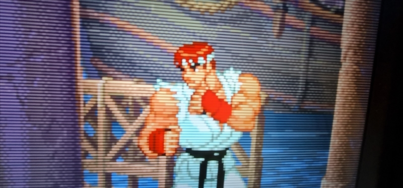

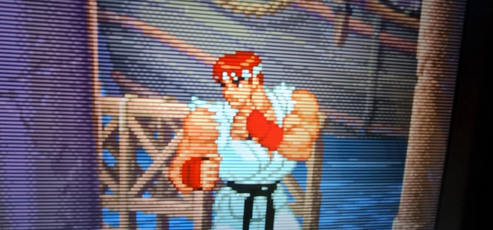

détail des shaders:
https://rehost.diberie.com/Picture/Get/r/73304
ça fait un moment que je triture le sujet, et c'est récemment, alors que je bricolais un truc sur un pincab, que je suis allé faire mumuse avec le control panel nvidia...
j'étais en mode portrait sur une TV LCD, et j'ai découvert qu'en créant un résolution personnalisée, on pouvait afficher une image en 5:4 au centre de l'écran! :love:
Il suffit de créer un résolution personnalisée de 2160 x 1728 sur une TV 4K et on se retrouve avec image au centre, et du noir en haut et en bas.
A partir de là, j'ai commencé a regarder comment faire entrer l'écran dans la borne en mode portait, et on dirait qu'elle a été faite pour!
La partie supérieure se retrouve dans le marquee, et le bas passe derrière les controles.
J'ai donc un écran 5:4 (mais j'aurais pu faire 4:3 ou 1:1) en résolution 2160 x 1728 sur lequel j'applique les derniers shaders mega bezel de retroarch, et a quelques metres tout le monde pense que c'est un gros CRT.
Ah, et la modif principale, c'est que ce passage au LCD m'a permis de raboter la borne en profondeur, et de lui retirer presque 10 cm de profondeur!
détail des shaders:
 :love:

snk4ever a écrit :
Franchement bien joué le coup de l'écran en portait avec un crop.
Il faut que je l'essaie ton shader, c'est celui là ?
https://forums.libretro.com/t/hsm-m [...] ates/25512
Oui.
Mais y'a plein de preset.
Et il faut bien comprendre que c'est le shader qui fait le scaling, au début j'ai eu du mal. :D
Là je rentre dans la phase de fine tuning.
Genre enlever du reflet sur le bord de l'écran, y'en a trop.
