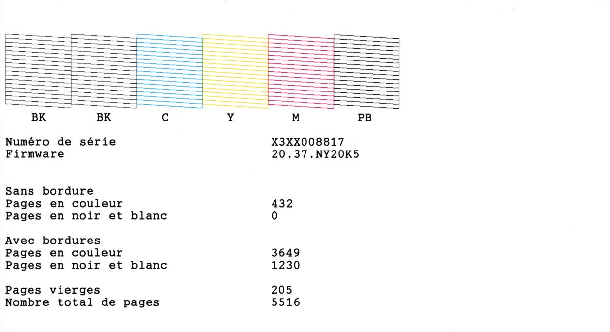

Posté le 18-04-2026 à 11:40:21  profilanswer
Salut  :hello:
Je viens donner quelques nouvelles de ma ET-7700 qui a dépassé les 7 ans en début d'année.
Après 5516 pages imprimés, elle va bien et fonctionne correctement
J'en suis toujours au 2nd jeu de bouteilles d'encres fournies avec l'imprimante (840 mL d'encre, soit l'équivalent de 2 000 € en cartouches !)
Je reconditionne les 2 boitiers de maintenance fournis (voir mon 1er message en page 1) et j'en suis au 5ième remplacement.
J'ai du faire face à quelques bouchages de buses depuis mon dernier message en fin 2024.
Mais c'est clairement mon meilleur investissement en terme d'imprimante jet d'encre depuis plus de 25 ans (Lexmark 3200, HP Deskjet ?, Canon MG5150).
Merci de vos retours si les notifications sur ce sujet fonctionnent toujours ?  :jap:
https://i.postimg.cc/d3fgBx5z/Test-buses2.jpg
Message édité par palatino le 18-04-2026 à 11:46:23
