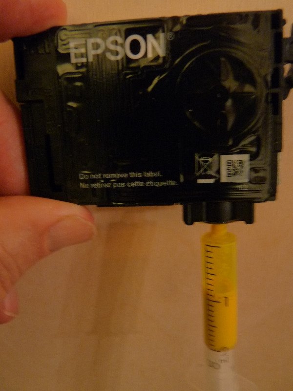

Aucune n'est vide mais l'imprimante ne veut plus en tenir compte !
Même remarque avec une WF-7620
Refus d'imprimer en couleur puisque la cartouche jaune est annoncée vide.
En utilisant une seringue, j'ai constaté qu'il restait encore 1 mL (soit 25 % du volume de la cartouche)
Ce n'est pas une cartouche générique, mais bien une cartouche Epson.

n°943517
patrick220​00
Posté le 01-01-2018 à 08:06:06  profilanswer
Cela serait officieusement pour empêcher les têtes d'impression de fonctionner à sec ?
n°943574
Bernard_Du​_Nord
Posté le 01-01-2018 à 22:15:49  profilanswer
Oui, j'ai lu ça aussi.
Mais annoncer une cartouche vide et à changer alors qu'il reste encore 25% du contenu, c'est un peu nous prendre pour des gogos.
