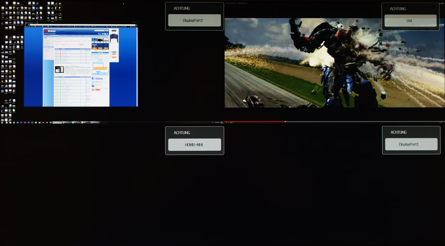

Il y a un mode PIP PBP 4 (page 0x02, opcode 0x73) qui permet d'afficher 4 sources en parallèle.
Ça ne semble pas impossible au regard du X4070: http://www.techfresh.net/iiyama-ou [...] d-monitor/
"Other highlights include Picture In Picture (PIP) and Picture By Picture (PBP) functions (up to 4 screens)."
C'est assez frustrant:
- pour le choix de l'écran principal "Input" (page 0x02, opcode 0xE5), le choix est limité entre 0 et 9 mais on peut déborder jusqu'à 18 pour choisir HDMI2
- pour le choix de l'écran secondaire (page 0x02, opcode 0x74), le choix est limité entre 0 et 9, on ne peut pas choisir HDMI2 (sauf à travers l'OSD)
- pas d'option pour les 2 autres écrans donc 2 VGA, bien inutiles
C'est peut-être du à une limite HW...
Sur un test du B2888UHSU-B1, on peut voir clairement 4 sources différentes.
