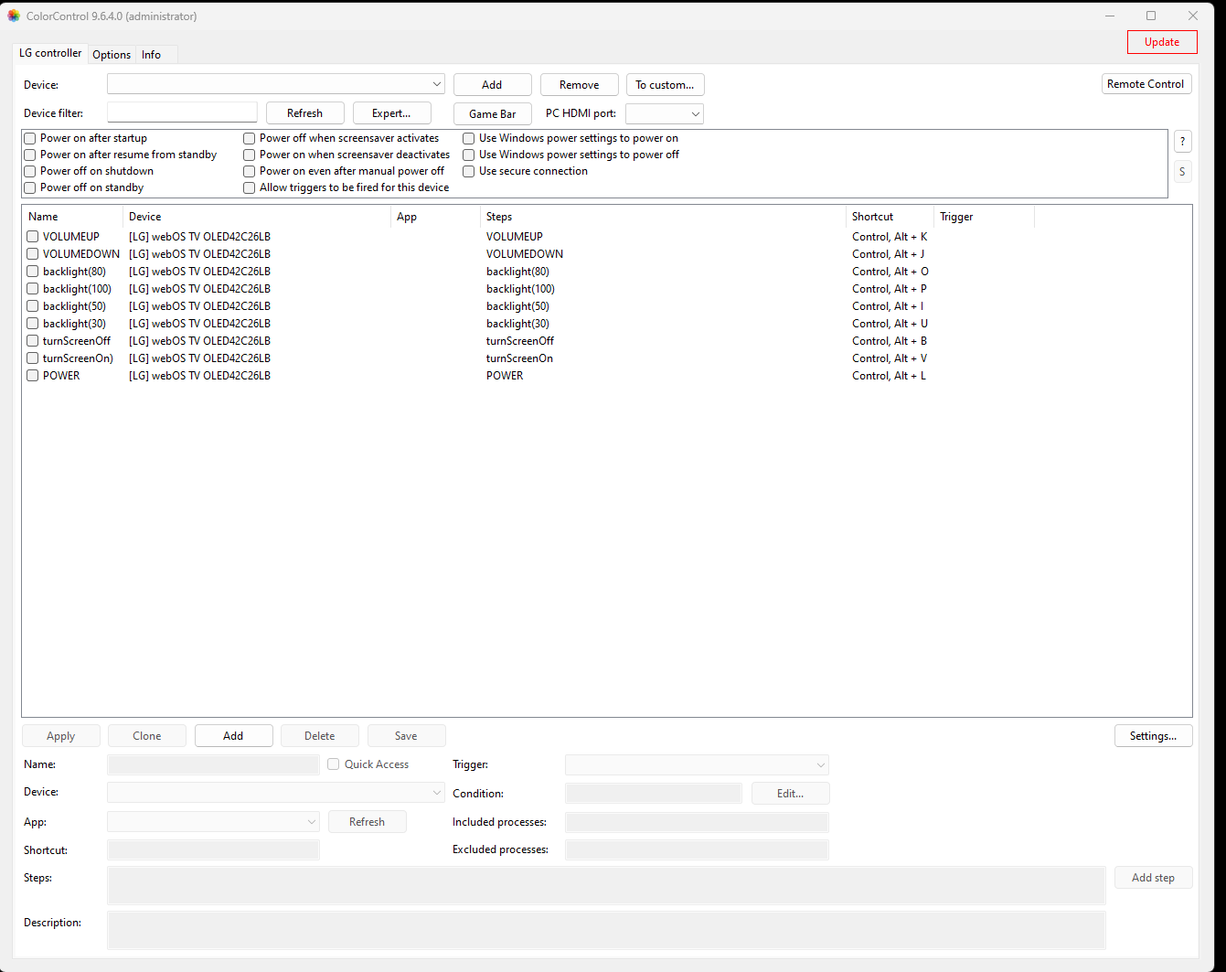

HDR sous windows ça met luminosité Oled a 100. C est surtout ça le soucis qui pète les yeux. Luminosité Oled a 100 en sdr ça fait mal aux yeux aussi.
Je suis en sdr luminosité Oled 30 dans windows (ASBL désactive)
Avec colorcontrol, tu peux baisser la luminosité tout en conservant le HDR. ;)
J'ai affecté pas mal d'actions à des raccourcis clavier avec colorcontrol ce qui me permet de contrôler mon écran avec mon stream deck (allumer et éteindre la dalle, réglage de la luminosité, volume etc).
https://zupimages.net/up/23/45/0gzz.png
Ah ouais bon passer par la télécommande c est ok aussi pour changer la luminosité Oled.

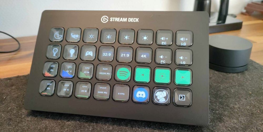

Posté le 07-11-2023 à 12:04:49  profilanswer
Jamais un achat inutile m'a paru si indispensable !  :D
J'ai aussi configuré des touches pour changer le format d'image.
https://zupimages.net/up/23/45/yrsm.jpg

Numpad sans fil méca + autohotkey (et un peu de mémoire vu qu'il n'y a pas d'écran sous chaque touche) c'est très pratique aussi pour se faire des macros pour tout ce qu'on veut :D

Oui, sans problème.
Il y a un plugins gratuit dédié.
Je l'utilise notamment pour piloter des ampoules Hue que j'ai fixées derrière mes 2 écrans (LG C2 + AOC Q3277PQU) + lampe au plafond.
J'ai voulu faire au plus simple, c'est à dire ne pas chercher à faire de l'ambilight (possible mais demande des bandes de leds + logiciel, ...).
En fait, j'ai fait comme David Zhang, dans sa vidéo, à 2'10 : https://www.youtube.com/watch?v=io_AFseYleE&t=126s. Mes ampoules sont également fixées sur le bras Ergotron mais elles sont plus bas (donc plus au centre de l'écran à l'arrière) car la douille est plus basse. Cela diffuse très bien la lumière à l'arrière de manière plutôt uniforme sur les cotés du LG/AOC. Cela permet de diminuer la fatigue visuelle notamment et non forcément faire varier les couleurs en fonction du contenu de l'image.
Franchement, le Stream Deck est certes cher mais il peut apporter de nombreuses fonctionnalités très utiles.
Bien sur piloter ce LG C2 (extinction/allumage de la dalle, sélection de l'entrée HDMI (grâce au logiciel LG TV Companion qui propose des key binding à mapper avec le Stream Deck). Plus besoin de la télécommande du TV.
Mais aussi très utile dans certains jeux comme Elite Dangerous pour avoir l'ensemble des raccourcis clavier utiles tout en ayant 2 joystick + 1 Throttle. Et avec ce LG C2, c'est magnifique!
Idéalement préférable d'avoir le Stream Deck XL (32 touches). Plus tranquille.
J'ai également acheté le Stream Deck+ (celui avec des potentiomètres). Sympa à utiliser pour gérer le son notamment ou faire varier plus facilement la luminosité des ampoules Hue (mais plugin pas très réactif, très forte latence entre l'action du potentiomètre et le changement sur l'ampoule). Je trouve donc le Deck+ moins indispensable que la version Deck XL.
