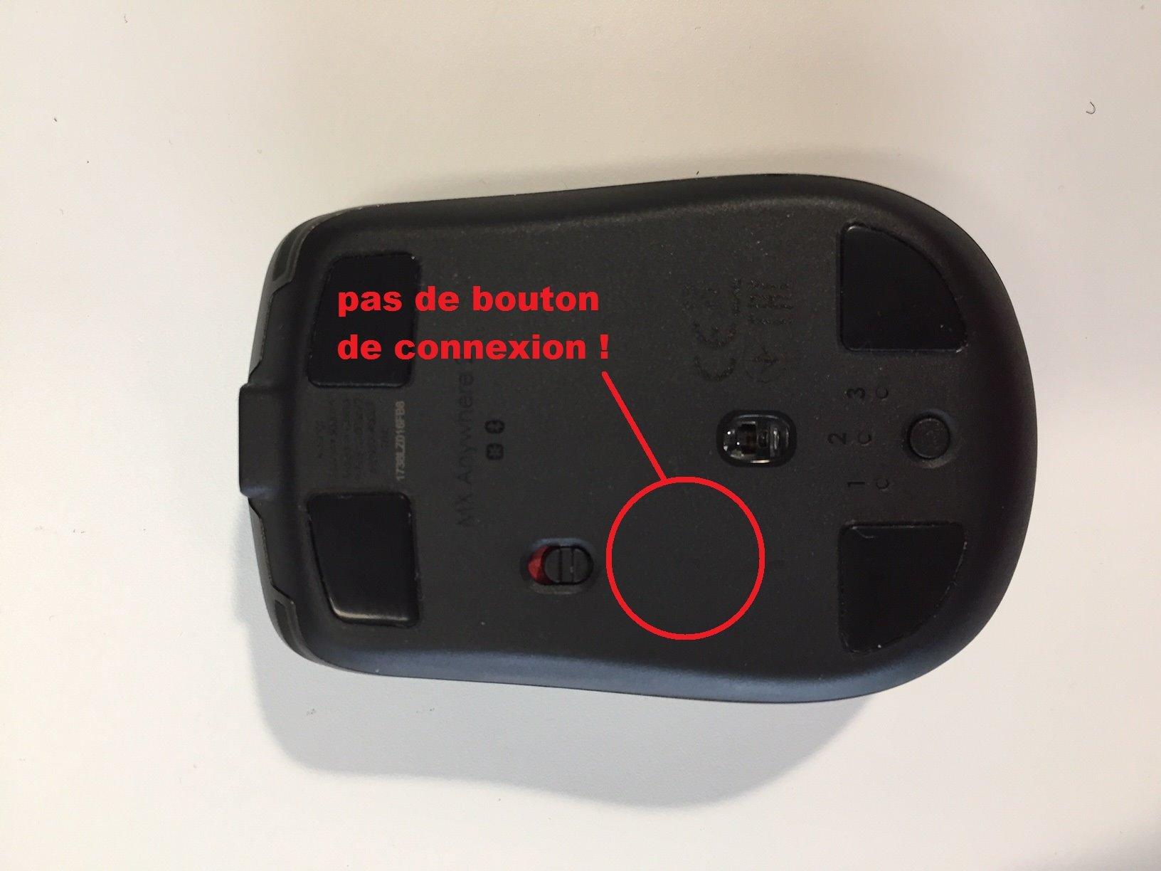

n°945251
Toto769
Posté le 21-01-2018 à 15:52:07  profilanswer
Oui c'était aussi un peu par curiosité et dans une recherche de démarche écologique (éviter de jeter un truc qu'on peut réparer).
Reçu la Anywhere 2 version spéciale Amazon pour 42€ hier, dimensions semblables à la vx nano, le changement n'a pas été brutal sauf les boutons latéraux (avance/retour). Plus de choix pour configurer les boutons (même si j'ai gardé quasiment la même config que celle que j'avais). Pas de batterie de rechange dans la boite, j'avais cru lire quelque part qu'il y en avait une, mais c'est peut être à cause de la version spéciale moins chère. Ca glisse bien, ca marche bien, bref pour le moment pas déçu, reste à voir la charge et la durée de la batterie avec les années.

n°945383
Toto769
Posté le 22-01-2018 à 22:26:07  profilanswer
unhunter a écrit :
Je la voyais bcq plus chère la MX Anywhere, c'est quoi cette version Amazon pour 20€ de moins, ça remonte à Amazon ce que tu fais ou quoi :??:
Le fait que la batterie ne soit pas remplaçable (apparemment) me gêne (c'est une Li-Po tout de même).
Et la possibilité du bluetooth et du radio est très intéressante.
La MX anywhere 2S apporte 'juste' la fonction flow, qui permet de passer facilement la souris entre plusieurs pcs sur le même bureau équipés de différents OS, c'est un cas un peu particulier.
La souris ne veut plus cliquer sur les liens cdiscount ni autres e-marchand :pt1cable: (joke hein)
De sûr il n'y a pas de bouton de connexion sur la version AMZ (https://images-na.ssl-images-amazon.com/images/I/61dCdAdNzFL.jpg), après j'ai l'impression que le reste est semblable, mais n'ayant pas eu la version normale difficile à dire. Sur le carton d'emballage c'est indiqué MX ANYWHERE 2 FOR AMAZON.
Pour la batterie ça doit pouvoir se changer "facilement", le plus dur est de trouver une batterie de qualité qui va pas lâcher au bout de 6 mois.
http://image.noelshack.com/fichiers/2018/04/1/1516656127-batterie-mx-anywhere-2.jpg

Neocray
Foo Fighter
Posté le 23-01-2018 à 11:16:52  profilanswer
Donc si y'a pas de bouton sur la version Amazon, comment on switche entre les différents modes ? [:mr mala:1]
Sinon, y'a un topic dédié pour les Logitech MX. (Mais pas super actif.)
"Un type passe son temps dans un musée à écrire un bouquin inoffensif sur l'économie politique, et soudain des milliers de malheureux qui ne l'ont même pas lu meurent parce que ceux qui l'ont lu n'ont pas compris la blague." T. Pratchett, trad. P. Couton

n°945494
Neocray
Foo Fighter
Posté le 24-01-2018 à 00:12:15  profilanswer
Donc quelle est la différence entre la standard et la Amazon ?
n°945497
rosnysbois
Posté le 24-01-2018 à 02:11:38  profilanswer
Il n'y a qu'un anywere2 , par contre si tu fait bien attention un lien c'est amazon qui te l'expedie et l'autre c'est un partenaire amazon.
n°945498
Neocray
Foo Fighter
Posté le 24-01-2018 à 02:22:33  profilanswer
Non, non, il y a bien une version spécifique de la MX Anywhere 2 pour Amazon (et nettement moins chère), il y a même un packaging différent, c.f. le post de Toto un peu avant.
n°945503
rosnysbois
Posté le 24-01-2018 à 09:16:11  profilanswer
Regarde dans la video de presentation de la version amazon, il y a bien le bouton connect.
Peut etre qu'ils ont utilisé la video de la version normal .
n°945511
Neocray
Foo Fighter
Posté le 24-01-2018 à 11:37:17  profilanswer
Ah oui, je te confirme que c'est la vidéo Logitech.
Et, y'a pas le bouton de connexion : https://images-na.ssl-images-amazon [...] AdNzFL.jpg

Oui j'ai bin vu cette photo , mais je ne comprend pas pourqui cette difference de conception.
n°945513
rosnysbois
Posté le 24-01-2018 à 12:11:17  profilanswer
Je viens de trouver la reponse.
Je viens d'aller sur le site du fabricant, il y a 2 MX Anywere
Version 2
Version 2S
http://support.logitech.fr/fr_fr/p [...] ng-started
En photo nous n'avons pas le bouton connecte.
Presentation des 2 modeles
http://support.logitech.fr/fr_fr/s [...] %202&t=All
Message édité par rosnysbois le 24-01-2018 à 12:17:01
Version 2
Version 2S
La 2s est le nouveau modèle avec la technologie flou, y'a plus besoin de bouton.

Neocray
Foo Fighter
Posté le 25-01-2018 à 02:22:15  profilanswer
On va se mettre d'accord. :o
Y'a :
  • la MX Anywhere 2
  • la MX Anywhere 2 édition Amazon
  • la MX Anywhere 2S
Voilà, et ce que personne n'arrive à savoir, c'est qu'est-ce qui justifie exactement le tarif très bas de la version Amazon.

rosnysbois
Posté le 25-01-2018 à 08:34:27  profilanswer
Je ne pense pas qu'il y ai une différence au niveau des caractéristiques et référence entre tes 2 premières lignes. La différence de prix c'est au niveau des marges, je te donne juste un petit exemple, le mois dernier j'ai acheté un étui pour mon tel, chez Samsung ou les autres boutiques comme Darty Fnac Boulanger le prix de l’étui étais d'env 60€ le même produit chez amazon je l'ai payé 34€.
