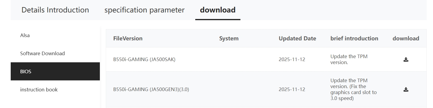

Et d'ailleurs, j'ai jeté tout à l'heure une RTX 4070 sur la config, ça plante sévère :D
Truc un peu pénible, sur cette B550i JGinyue, il faut un autre bios pour verrouiller en PCIe Gen 3.0 (ce n'est pas une option du Bios) :
https://rehost.diberie.com/Picture/Get/r/485250
J'ai donc mis ce Bios PCIe Gen 3.0, et là, ça fonctionne. J'ai tout de même demandé un autre Riser à Fractal au passage, on verra :o
Ali

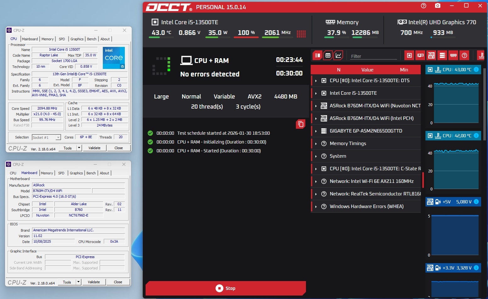

Je crois que j'ai choppé mon nouveau combo pour le NAS/HTPC/autre
Un i5 13500TE @ 35W / 43° en charge sous un AXP90 X36
https://rehost.diberie.com/Picture/Get/r/486512
Petite frayeur au 1er démarrage, impossible de demarrer le PC sur la CG intégrée.
J'ai eut la bonne idée de MAj le bios de la carte qui était en 9.01 d'octobre 2024 pour la version 11.2 d'octobre 2025.
Conclusion: garder vos CM à jour!
Ca fait du bien de revoir un CPU avec une consomation de l'époque
