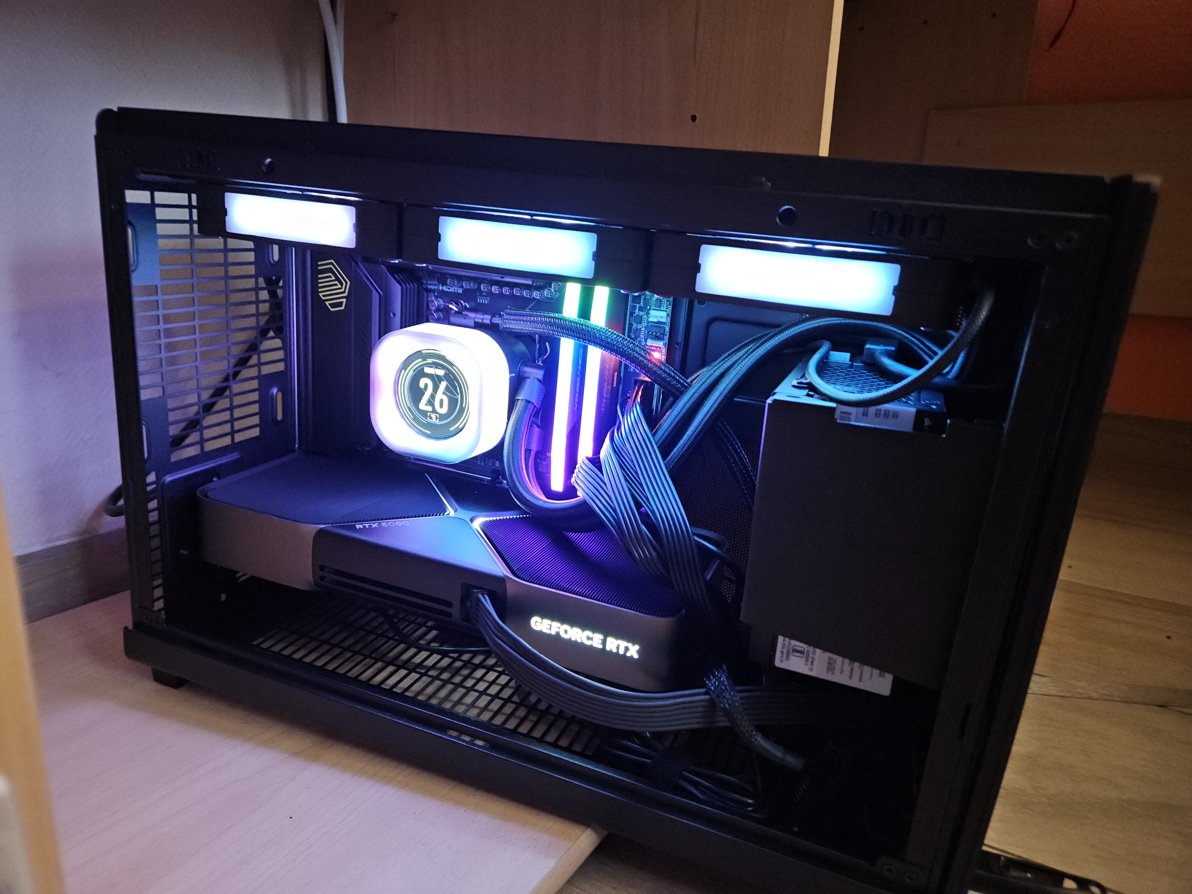

Posté le 15-06-2025 à 13:24:25  profilanswer
Par contre je vois que la FE a un connecteur d'alim en biais à 45°...
Ca complique pas le branchement dans un boitier compact ?
EDIT: bon allez fini les noeuds au cerveau, j'ai commandé la FE.
Au pire un adaptateur (de qualité pour éviter les surprises...) qui change l'orientation du connecteur d'alim, ça doit se trouver.
Message édité par HokutoNoFred le 15-06-2025 à 13:57:08

n°11433886
Posté le 15-06-2025 à 14:04:37  answer
Pas de souci avec un Lian li A3 et une 5080 Fe, il ya plein d’exemples sur Reddit
https://www.reddit.com/r/mffpc/comm [...] r#lightbox
Message édité par Profil supprimé le 15-06-2025 à 14:05:02
n°11433912
HokutoNoFr​ed
- Kenshiro -
Posté le 15-06-2025 à 16:52:44  profilanswer
Oui c'est vrai que j'ai vu plein d'exemples avec des cartes plus grosses (dont RTX 5090).
C'est plutôt le radiateur de l'AIO qui me préoccupait, vis à vis du haut de la CM (extrémités supérieure des slots de RAM ou contact potentiel avec le radiateur de la CM.
Mais sur cette MSI le radiateur est un peu décalé vers le bas.
Et pour les slots de RAM ça devrait passer à 1 ou 2 mm près.
Au pire je changerai un des ventilo par un slim.
Quand Chuck Norris te répond "Dans ton cul", vérifie...

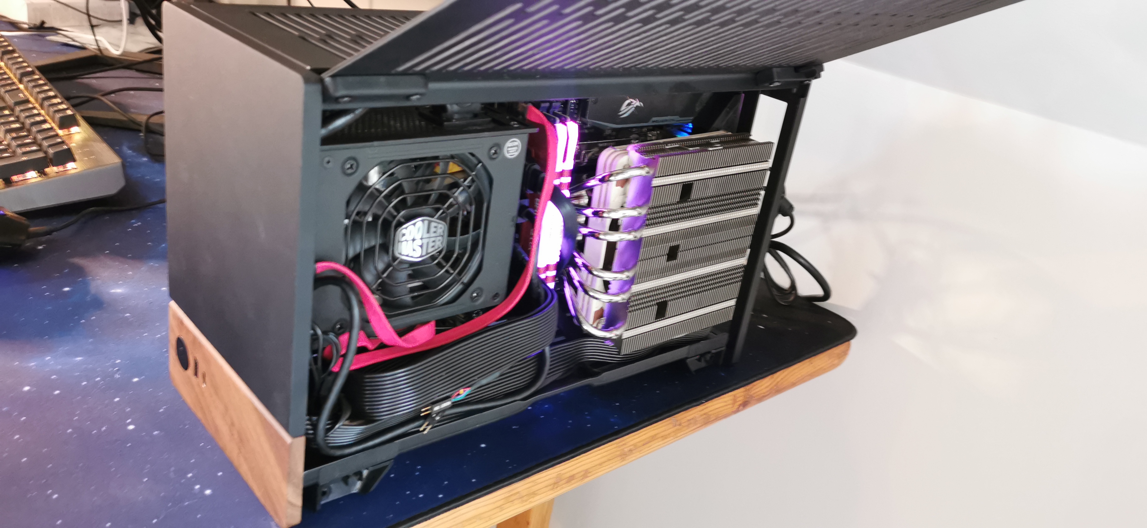

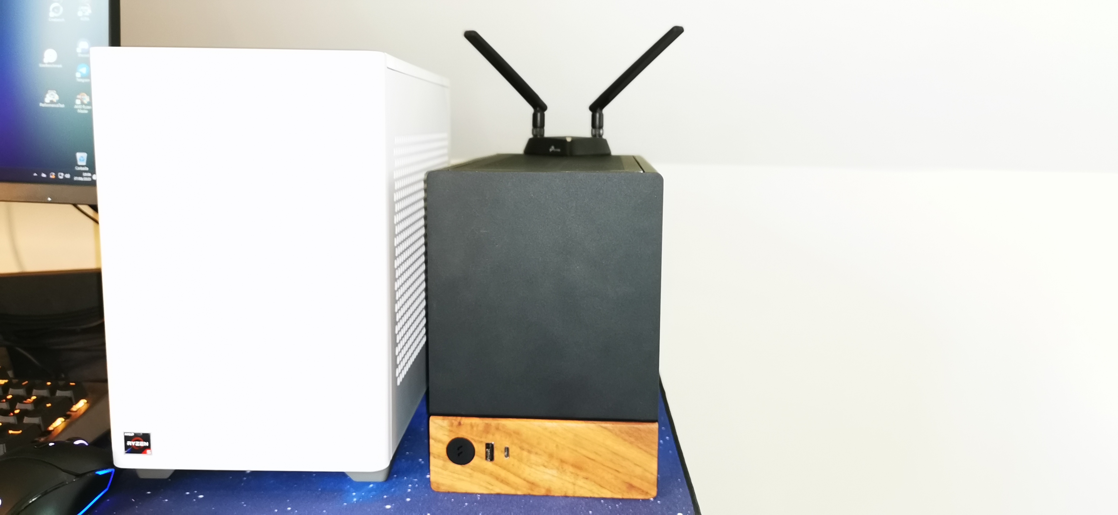

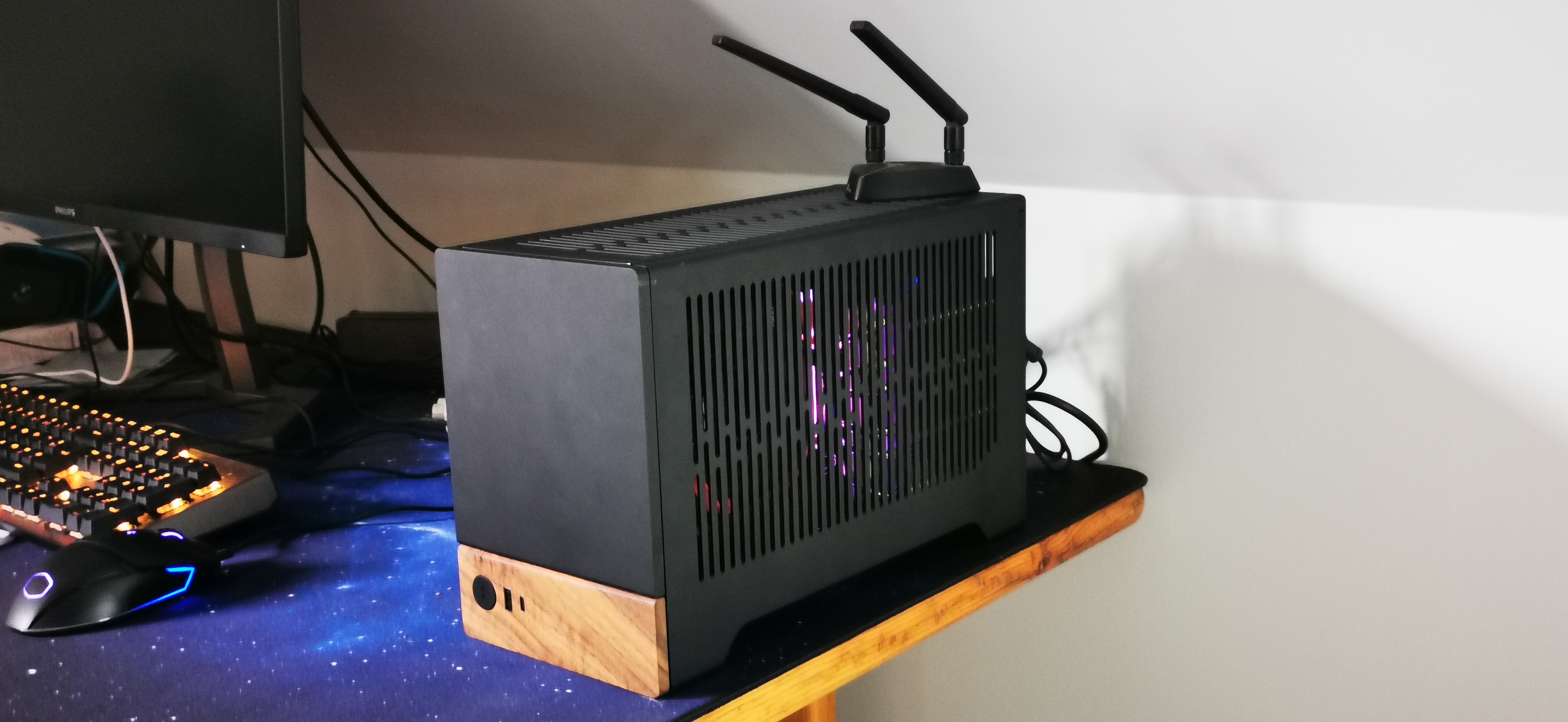

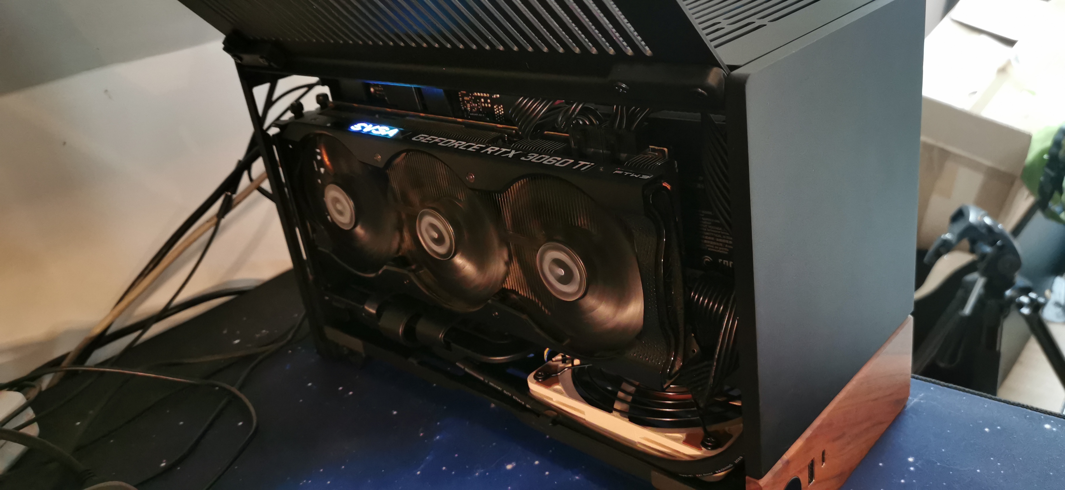

louarnig
Ankou am doug, Anken am ren
Posté le 27-06-2025 à 19:00:48  profilanswer
Je rejoins la famille des possesseurs heureux de Terra. :bounce:
https://rehost.diberie.com/Picture/Get/t/404906
https://rehost.diberie.com/Picture/Get/t/404910
https://rehost.diberie.com/Picture/Get/t/404913
Transfert depuis un NR200P. Montage enfantin... Il faut avouer que je me suis pas embarrassé avec le câble management. :O
On verra plus tard... Ou pas.
Le NR200P fait  bien mastoc à côté :
https://rehost.diberie.com/Picture/Get/t/404917
Message édité par louarnig le 27-06-2025 à 19:08:15
