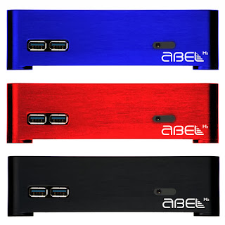

Pour passer à autre chose voici un test du boîtier fanless Tranquil PC NUC (info via Fanlesstech)
http://tpucdn.com/reviews/Tranquil_PC/D33217GKE_NUC_Case/images/tranquilnuc.jpg
http://www.techpowerup.com/mobile/ [...] ase/1.html
Ce qui m'étonne c'est les temp moins élevé en fanless qu'avec le ventirad d'origine.
Intel a fait du bon travail  :o
Ivanovitch,
C'est quoi tes temp ?
Pour savoir si le problème vient du boîtier ou du ventirad lui même.
Message édité par Wils le 22-11-2013 à 23:46:52
http://tpucdn.com/reviews/Tranquil [...] uilnuc.jpg
Ivanovitch,
Disponible quelque part? par contre pas de port infrarouge en facade?
n°8947610
Wils
Posté le 23-11-2013 à 11:53:10  profilanswer
C'est pour les anciennes versions du NUC (qui n'ont pas de port ir)
Mais ils sont à l'étude pour les nouvelles versions.
Voici la nouvelle version avec port IR en façade (et en couleur)
http://4.bp.blogspot.com/-J6kCs70eMyc/UpABhWeqW8I/AAAAAAAAGzI/l6-KcCuI6-c/s320/ABEL_HASWELL.jpg
http://www.fanlesstech.com/2013/11 [...] l-nuc.html
Édit :
En parlant du port IR, il est compatible avec quelle télécommande :??: (reconnu direct)
