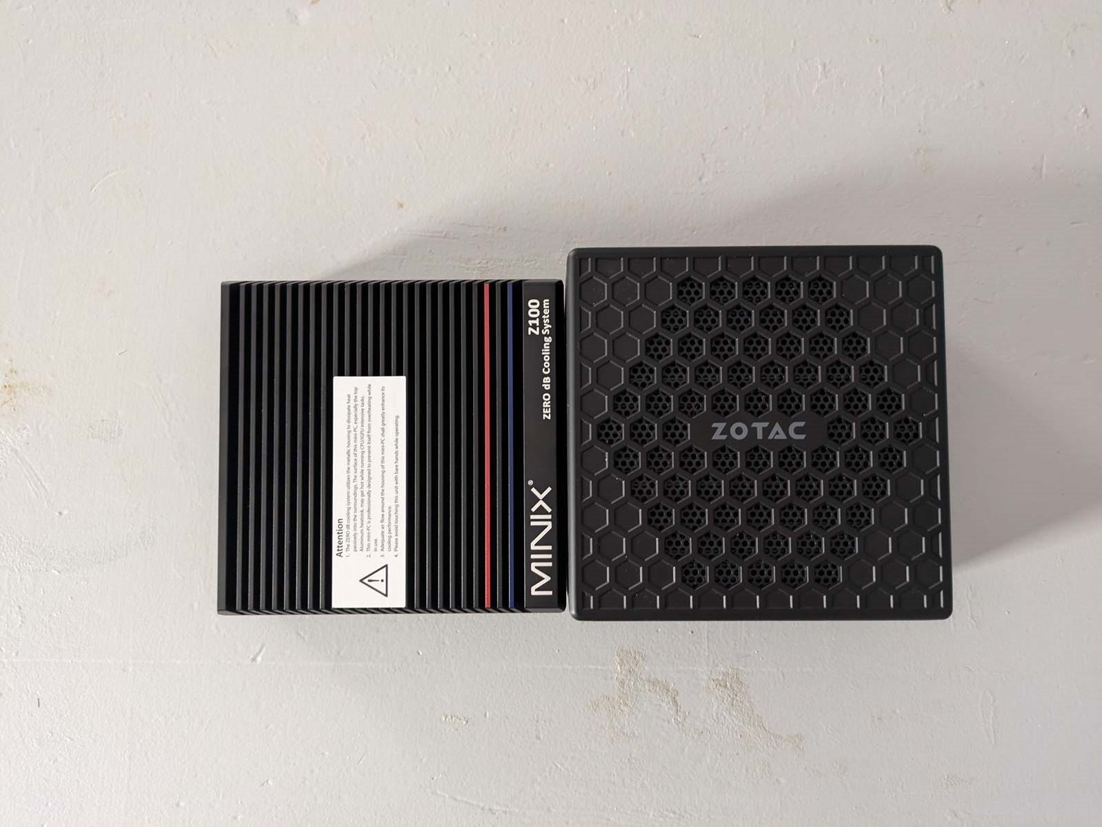

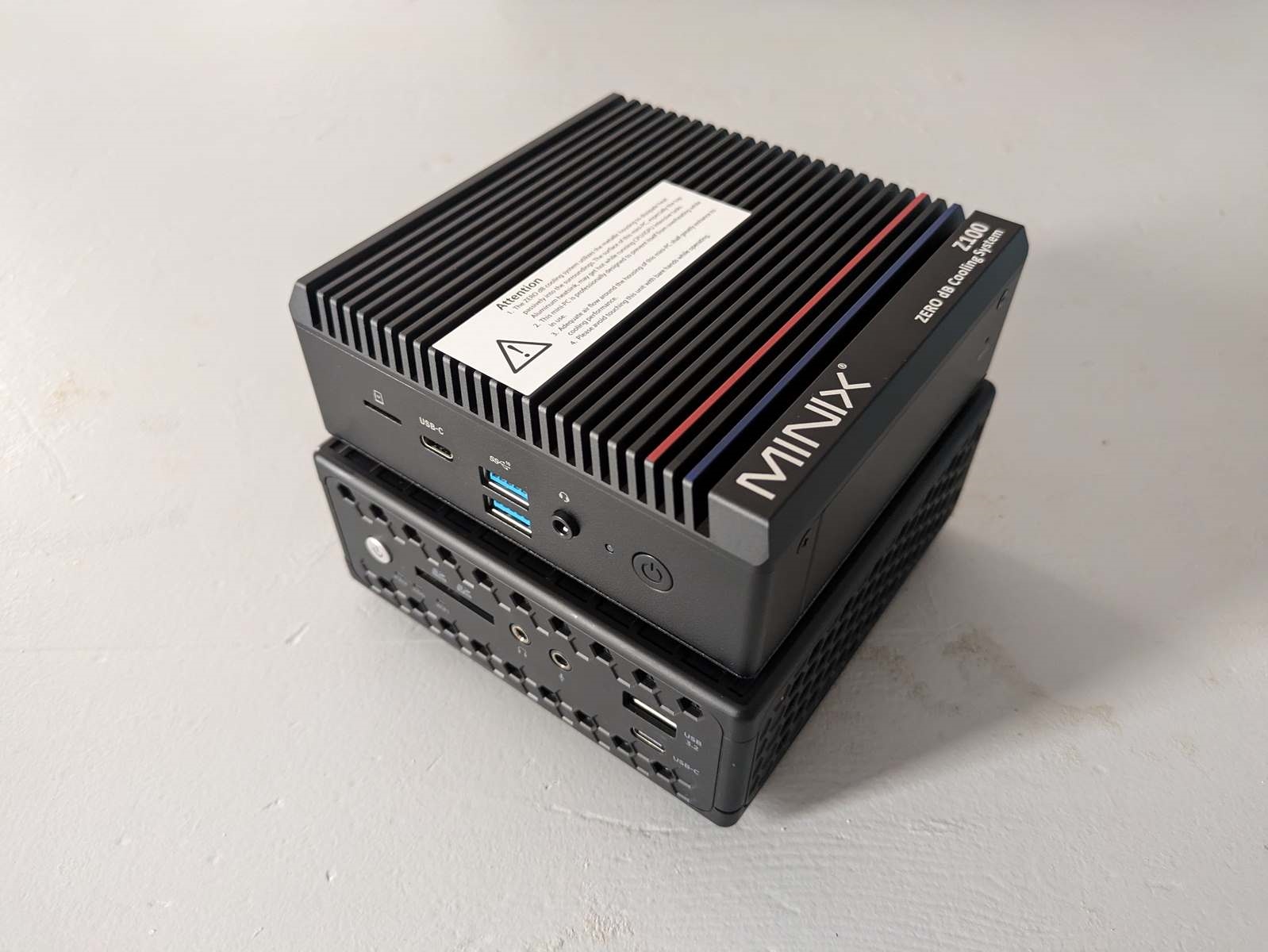

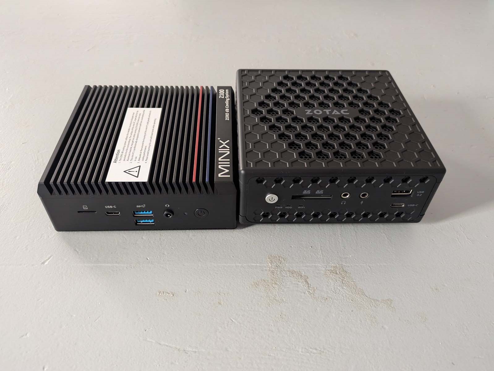

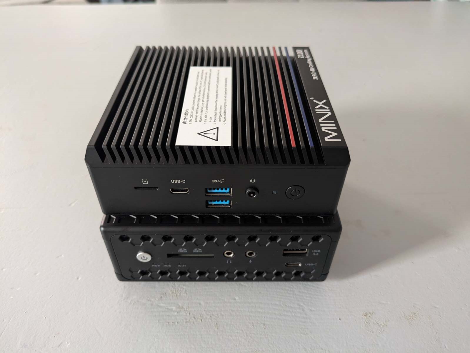

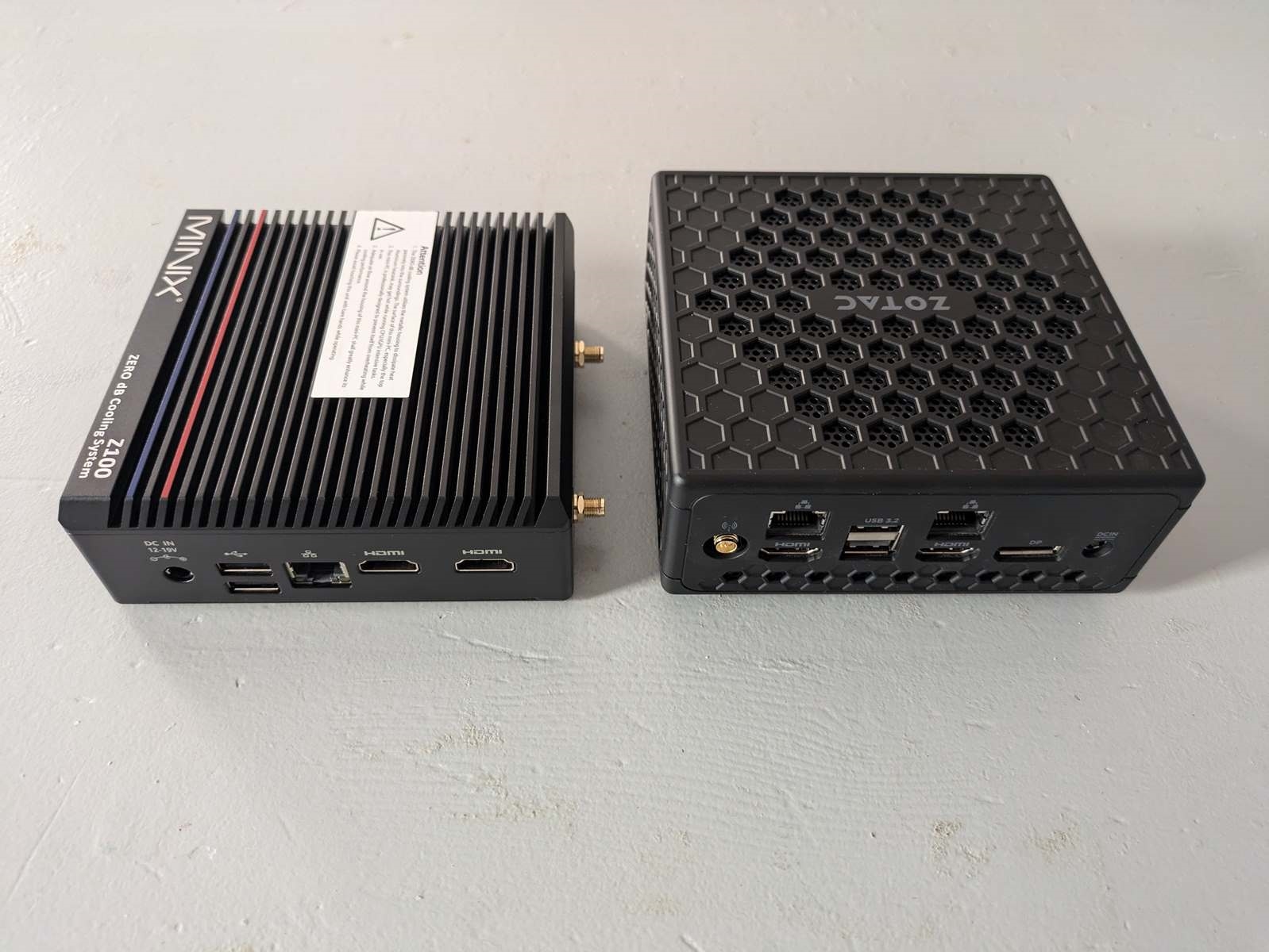

Posté le 26-08-2024 à 19:39:56  profilanswer

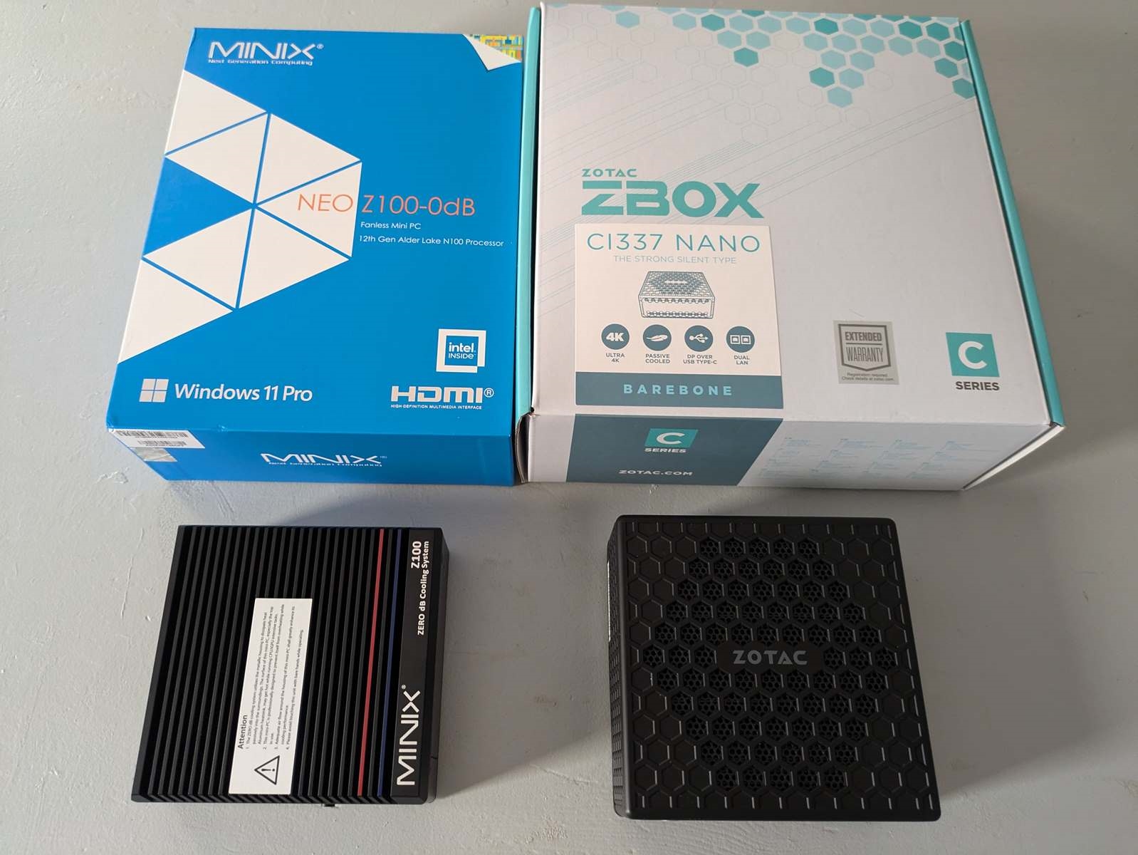

Minix Z100-0db
https://rehost.diberie.com/Picture/Get/t/309645https://rehost.diberie.com/Picture/Get/t/309646https://rehost.diberie.com/Picture/Get/t/309647https://rehost.diberie.com/Picture/Get/t/309648
https://rehost.diberie.com/Picture/Get/t/309649https://rehost.diberie.com/Picture/Get/t/309650https://rehost.diberie.com/Picture/Get/t/309651https://rehost.diberie.com/Picture/Get/t/309652
Première impression à chaud ( :o )
- Sensiblement la même taille et même poids, 850gr
- les 2 ports USB devant sont à l'envers  :fou:
- le bouton on/off pas assez démarqué.
- le bios est ridicule. Retour en 1990
- Pas de coil whine  :love: ni éteint ni bios ni fonctionnement. A reconfirmer...
- très très leger bruit de "disque dur" en fonctionnement comme le zotac mais faut que je colle l'oreil sur le pc donc ça va  :whistle:
- c'est chaud !!!! (pendant les maj windows) Forcement avec le radiateur à l'extérieur et non à l'intérieur comme le zotac, impossible de poser la main dessus. Enfin on peut poser 1 seconde sans se bruler mais pas plus, pas question de le prendre en main pour le déplacer. Et dangereux pour les enfants. Le gros sticker blanc est là pour le rappeler..
- fanlesstech, si tu veux piocher les photos, n'hésites pas.
- la suite avec test repos/occt mercredi
Edit : je viens de lancer un test occt sur le Minix, ça tourne à 2200MHZ au lieu de 1800 sur le zotac, je comprends rien.... C'est plus de mon age de trifouiller les bios :o
ça va être dur de faire une comparaison entre le 2 avec une telle différence de fréquence...
Edit 2 : Occt est une mine d'or.
Dans les détails, j'ai pu voir que les CPU Power limit n'était pas les même entre le zotac et le minix...
Sur le zotac, ça peut monter à 24w pendant 2ms, ce qui peut expliquer ces surchauffes en passant de 60°C à 90°C en 1seconde alors que sur le minix c'est limité à 12w pendant 2ms (c'est 6W de base pour l'intel N100)
Par contre impossible de trouver/comprendre pourquoi le minix tourne à 2200MHZ et le Zotac à 1800MHz en test. ça semble être programmé sur les cartes meres des constructeurs...
Message édité par thony94 le 26-08-2024 à 22:45:32
n°11355693
FanlessTec​h
Posté le 26-08-2024 à 23:32:31  profilanswer
Merci beaucoup Thony.
Oui, le paradoxe avec un radiateur à l'extérieur c'est qu'on a l'impression que ça chauffe plus que quand il est caché (ZBOX). Mais normalement le refroidissement se fait mieux.
Fascinant de les voir ensemble :)
