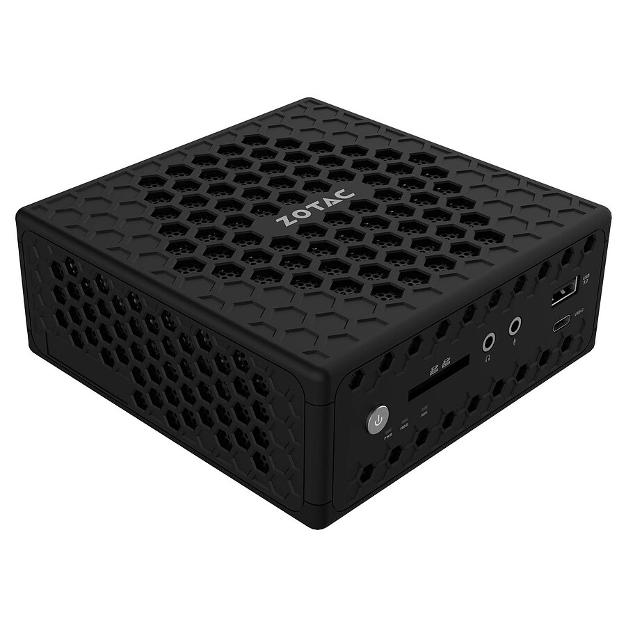

Posté le 12-08-2023 à 22:19:38  profilanswer
La petite révolution c'est le N100. Le N200 offre peu de gain https://www.cpubenchmark.net/compar [...] Intel-N200
Pas d'Aliexpress, pitié
La ZBOX N100 vient d'arriver sur LDLC, garantie 3 ans c'est sympa https://www.ldlc.com/fiche/PB00565603.html

Apaucalypt​iK
Posté le 12-08-2023 à 22:37:37  profilanswer
Oui en CPU bench N100/N200 c'est pareil, c'est coté iGPU que le N200 a 33% plus d'unités donc de perf, c'est pas fou mais c'est toujours ça de prit.
J'ai vu le Zotac et je les ai contacté... il y a la page produit sur le site mais concrètement pour l'instant ils ont aucune idée de quand ils en auront, ils ont aucune info du fournisseur :/

db__
spécialiste de l'à peu près
Posté le 12-08-2023 à 22:58:52  profilanswer
la grosse limitation est le format M2
sur le site de LDLC, il n'y a que 3 SSD au format M2.2242
je suis né fatigué et fait pour me reposer
n°11271993
Apaucalypt​iK
Posté le 12-08-2023 à 23:16:20  profilanswer
Mais il a un emplacement 2.5" pour compenser... 1 x 2280 ou 1 x 2242 + 1 x 2.5", ça mérite réflexion. Aussi il doit y avoir moyen de mettre un 2230, y a un peu plus de références vu que c'est le format steamdeck.
