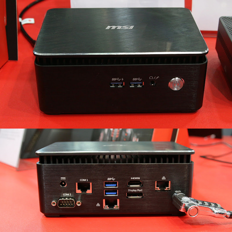

FanlessTec​h
Posté le 19-10-2017 à 20:39:39  profilanswer
Enfin! Le NUC fanless de MSI: https://youtu.be/DodUjqS_pO0
https://1.bp.blogspot.com/-FQZY8pA6I6A/WTHDXo80gPI/AAAAAAAAMNI/Rd0X3jM12WQXn3pc2jArhMEHrRY3OtXrQCLcB/s800/1.jpg
https://www.fanlesstech.com/

n°10255067
Zumb
Posté le 19-10-2017 à 20:43:41  profilanswer
C'est difficile d'avoir pire.
n°10255070
Posté le 19-10-2017 à 20:46:19  answer
L'antivol qui respire la qualité  :D

unhunter
TP forever
Posté le 19-10-2017 à 21:39:58  profilanswer
c'est bien pour le marché du fanless, mais c'est quoi cette dissipation pourrite, qui a mis cette plaque au-dessus pour empecher le flux d'air ?? [:arod]
feedback ^_^

FanlessTec​h
Posté le 19-10-2017 à 22:06:28  profilanswer
Nos amis asiatiques sont obsédés par cacher la chaleur. C'est leur objectif N°1. Il faut absolument la dissimuler au mépris d'un CPU qui throttle.
Ils n'ont pas la même vision qu'en Europe ou aux USA, et c'est pour ça que depuis des années, les mini PC fanless sont de flops (malgré une demande du public).
Là on avance un peu : il y a un vrai rad dans la machine :)

Le Shuttle pourrait être plus joli (j'espère que les ports COM passeront un jour derrière).
Cela dit, il est plus joli en vrai qu'en photo. Le refroidissement est également plus abouti que la concurrence, et il est prêt pour un fonctionnement 24h/24...
