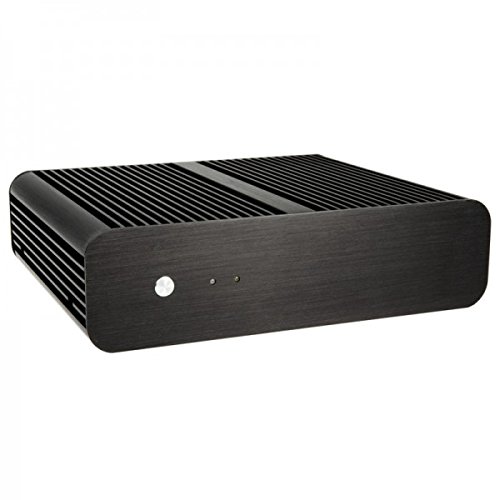

Kyjja a écrit :
J'en ai pris un, on verra bien si y a l'alim :o
Effectivement, le stock est passé de 10 à 9, tiens nous au courant pour l'alim (sans mauvais jeu de mot :ange:) :D

Posté le 06-01-2016 à 14:46:40  profilanswer
Au pire je switch avec mon USB3 (qui ne me sert à rien vu qu'il n'y a pas de header sur ma mobale).
Bon, ça résout pas mon problème : ces boitals sont faits pour dissiper 20 watt à tout casser, j'ai quoi comme arme à ce niveau ?
Message édité par Kyjja le 06-01-2016 à 14:57:28
Vu le prix ça vaut largement le coup de prendre le boitier et un hub USB3 en plus :love:
De ce style : http://www.amazon.fr/Anker-Data-Hu [...] s=hub+usb3
ou avec lecteur de carte sd/µsd : http://www.amazon.fr/Hapurs-9-en-v [...] r+de+carte
Normalement d'après la référence il y a bien l'alim de 120W... M'enfin là encore vu le prix, même si elle y a pas c'est pas trop grave...
Bon maintenant faut trouver CM et CPU... j'ai bien envie d'y monter une petite config quand même avec un pentium ou i3  [:a03hegaz]
Vivement la GA-H170TN...
Sinon tu peux en acheter plusieurs et y faire un petit montage pour une meilleure dissipation ? :o

thony94 a écrit :
GROSSE REDUC !!!! Akasa euler (sans usb3) avec alim 120W pour 33€ vendu par amazon.fr !!!
http://www.amazon.fr/Akasa-AK-ITX0 [...] ords=akasa
Pour ceux qui auraient loupé de quoi on parle. C'est carrément intéressant!!!
http://ecx.images-amazon.com/images/I/41Or8ClDCmL.jpg
