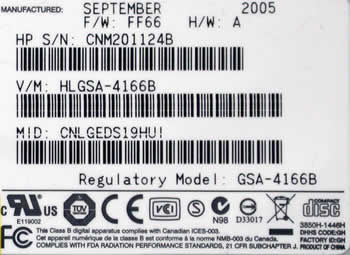

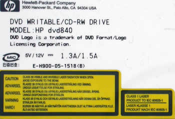

Sinon, j'ai mis à jour la 1ère page avec ce test du HP 840b/840i interne IDE qui est un clone du 4166 au firmware près (le firmware à l'air plus restrictif au niveau bitsetting par exemple) :
http://www.cdrinfo.com/Sections/Re [...] leId=15764
http://www.cdrinfo.com/Sections/Articles/Sources/HP_840b/images/Screens/Front.jpg
http://www.cdrinfo.com/Sections/Articles/Sources/HP_840b/images/Screens/label1.jpg
Notez le 4166B :
http://www.cdrinfo.com/Sections/Articles/Sources/HP_840b/images/Screens/label2.jpg

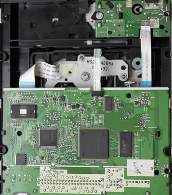

http://www.cdrinfo.com/Sections/Articles/Sources/HP_840b/images/Screens/In_small.jpg
"From the manufacturing label, we see that the drive is regulatory model GSA-4166B, an LG OEM drive, and uses the Panasonic chipset found in all LG drives."
http://www.cdrinfo.com/Sections/Articles/Sources/HP_840b/images/Screens/Chipset.jpg
C'est un chipset Panasonic.
La qualité de la gravure DL et RW serait à revoir dans les prochains firmwares. On fait confiance à LG !

Chipset Panasonic, je suis satisfait.
