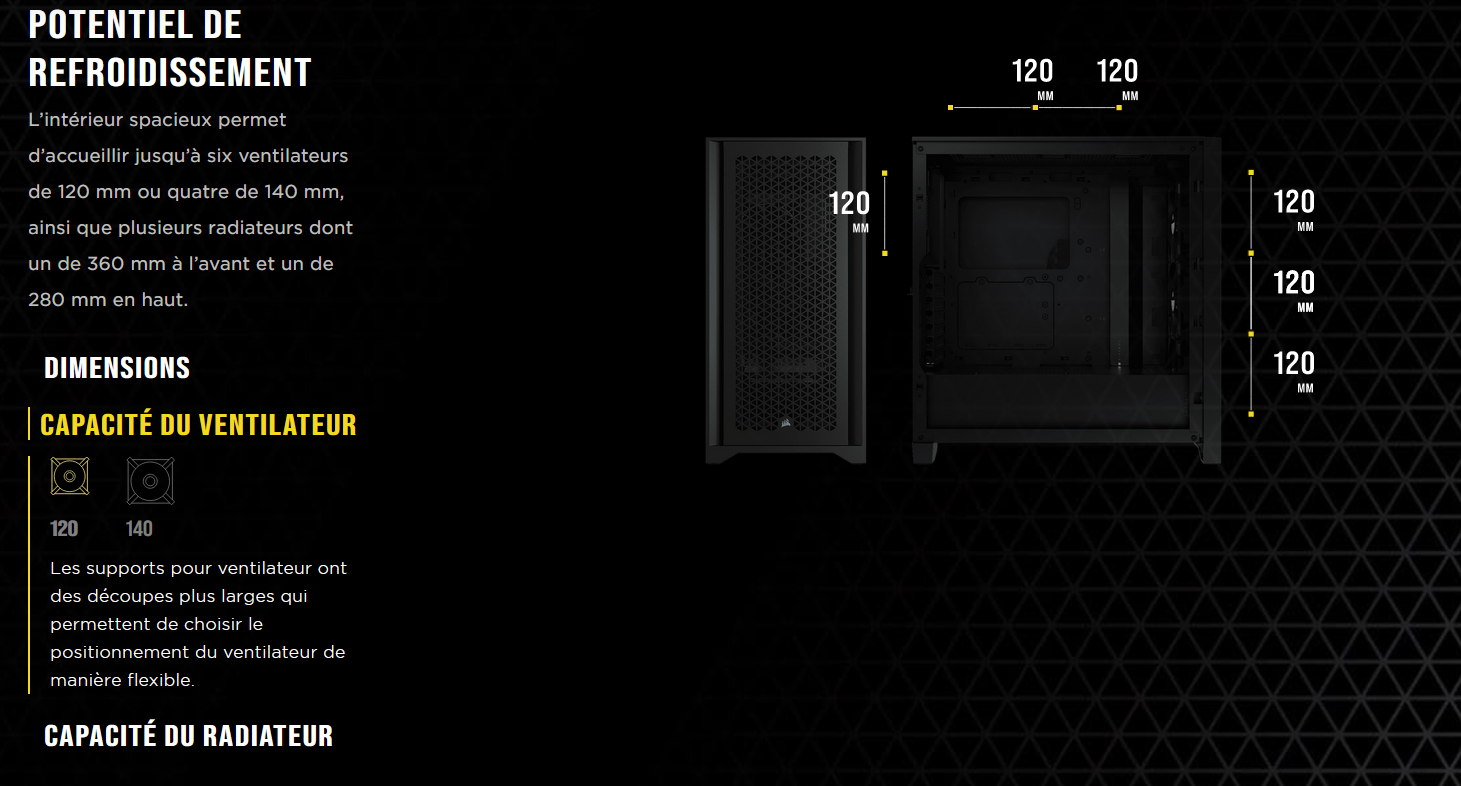

djnrq a écrit :
Le boitier 4000d airflow sur chaque site les emplacements ventilateur s sont différents certains mettent le haut compatible 2x140 d'autres non, la facade je pense que c'est 2x140 ou 3x120 mais ca n'est pas clair
info site  constructeur,  qui met en avant la capacité des ventilo 120/140, des radiateurs 240/280/360
=> https://www.corsair.com/fr/fr/Cat%C [...] b-overview
https://rehost.diberie.com/Picture/Get/t/50537

Ah oui j'arrivais pas a le voir taleur, en facade c'est mieux 2x140 ou 3x120, en haut je mets 2x140
Mieux vaut x140mm en façade monté le plus haut possible car le bas est bloqué par le cache alim/hdd mais esthétiquement parlant, 3 ventilo 120mm rgb en façade font plus joli.
Pour les ventilo du haut, je ne sais pas si c'est une bonne chose, limite un 140mm vraiment à l’arrière  du top pour ne pas perturber le flux d'air.
Message édité par tchek8 le 01-10-2021 à 20:56:08

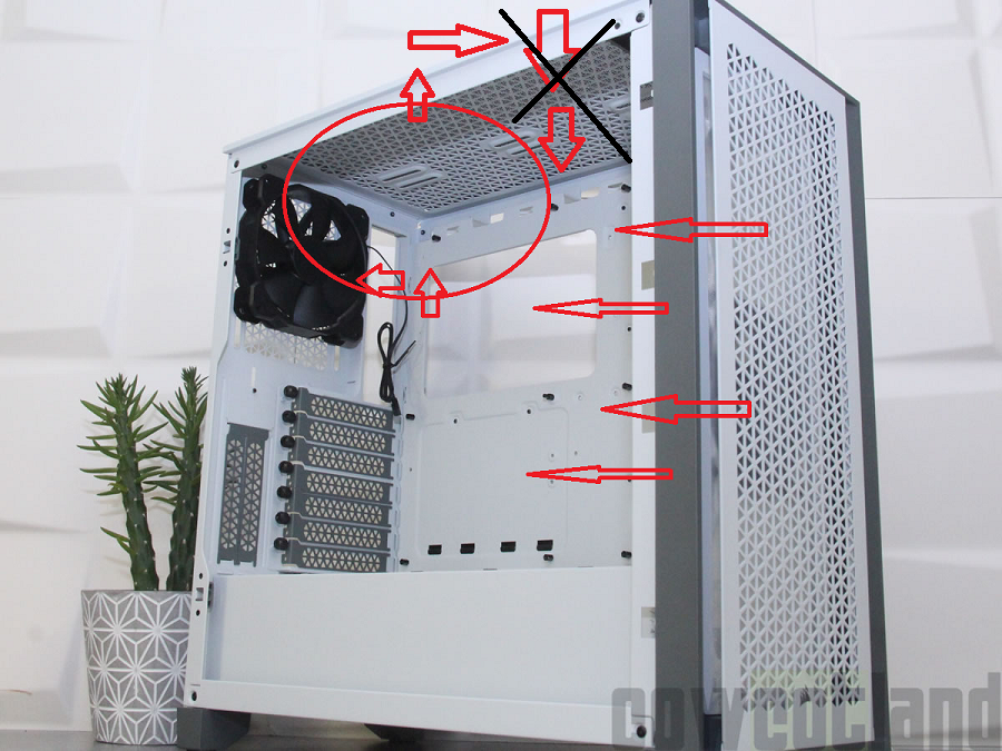

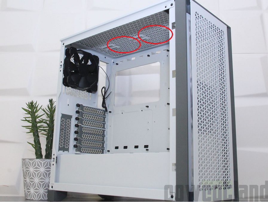

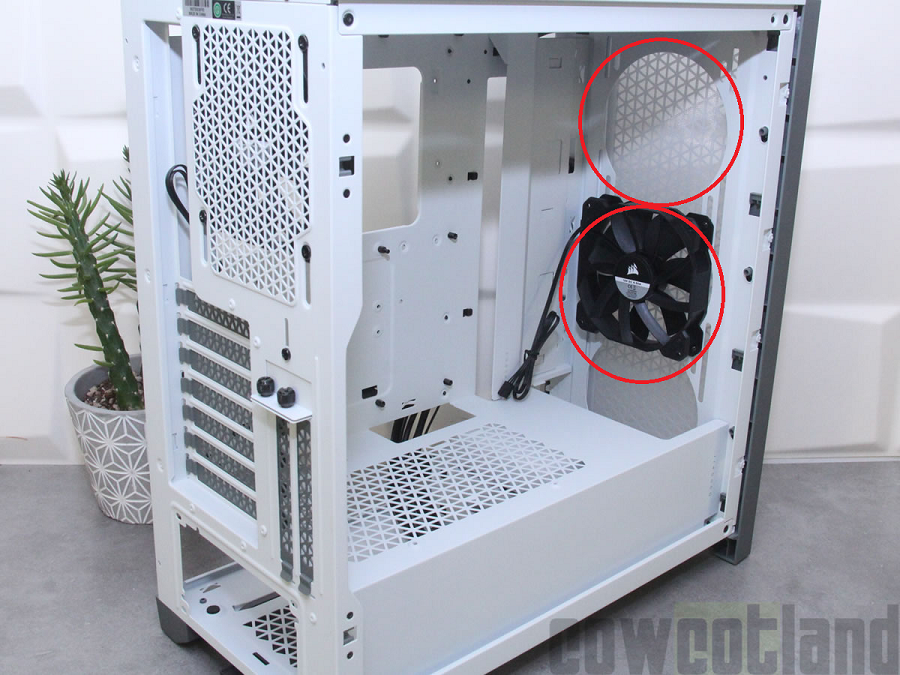

https://zupimages.net/up/21/39/hz0h.png
Comme tu peux le voir, c'est l'emplacement des 2 ventilos 120/140mm. Si tu mets le premier près de la façade, il va directement prendre l'air frais pour l'expulser hors du boitier.
https://zupimages.net/up/21/39/67td.png
la c'est l'emplacement des 2x140mm
https://zupimages.net/up/21/39/o28c.png
Je suis pas bon en schéma désolé, mais l'idée c'est ça. Si tu veux mettre un ventilo au top, il doit venir en complément de celui à l'arrière.
Message édité par tchek8 le 02-10-2021 à 07:52:13

Bah ducoup, au top, mettre le premier ( cote façade ) en entrée d'air ? Et le second côté arrière en extraction ?

Coucou et non, sinon l'air que va recracher celui au top sera ravalé près de la façade et du top, tu récupères obligatoirement de l'air chaud
https://zupimages.net/up/21/39/78bx.png
Normalement, juste les 2 x140mm en façade + le 120mm à l'arrière suffisent amplement. Surtout que la grille du haut est perforée. Donc l’excès de chaleur sur le haut s'évacue naturellement. 1 140mm complètement à l'arrière aidera un peu mais c'est vraiment minime. Sincèrement, le 2x140 + 1x120 est très efficace  :jap: .

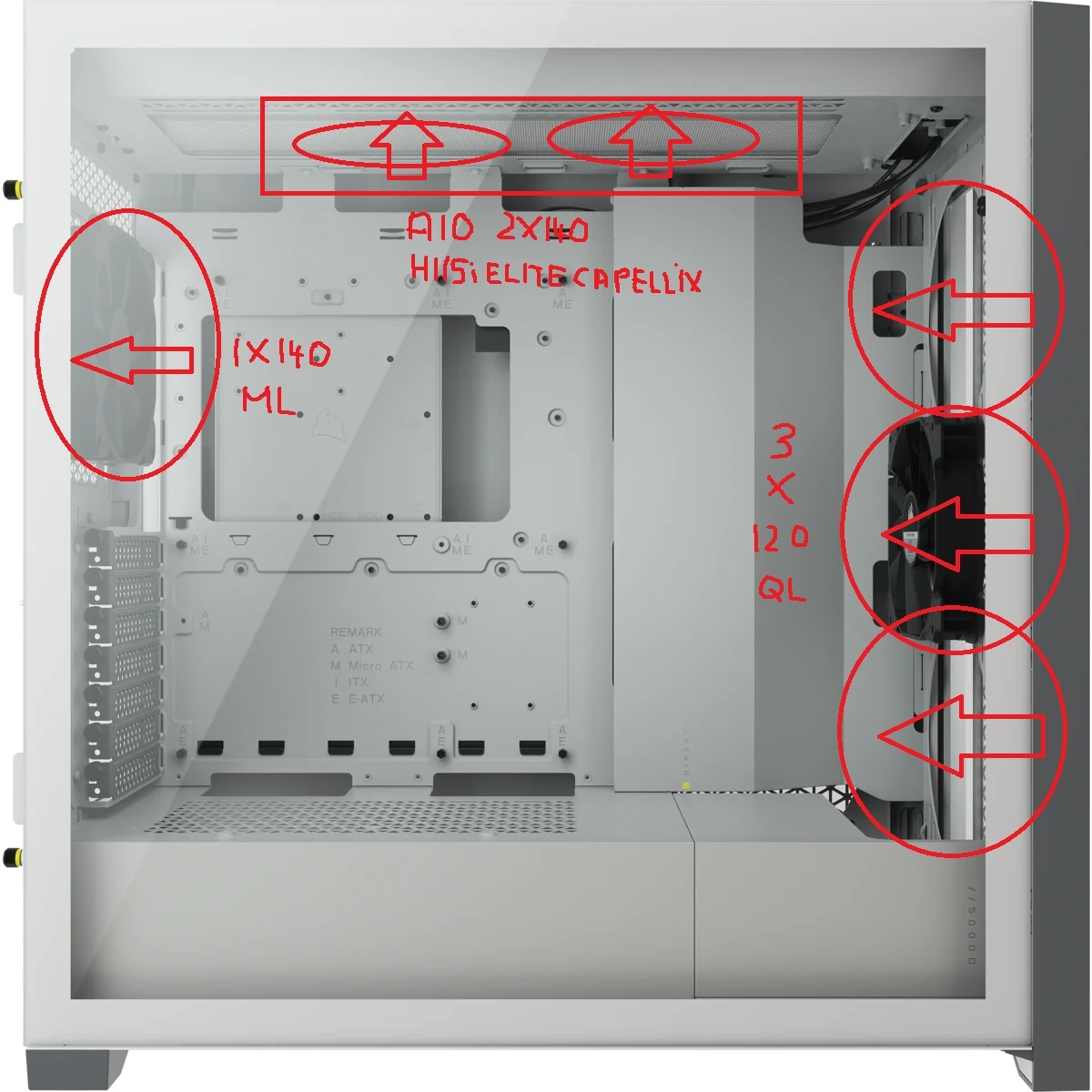

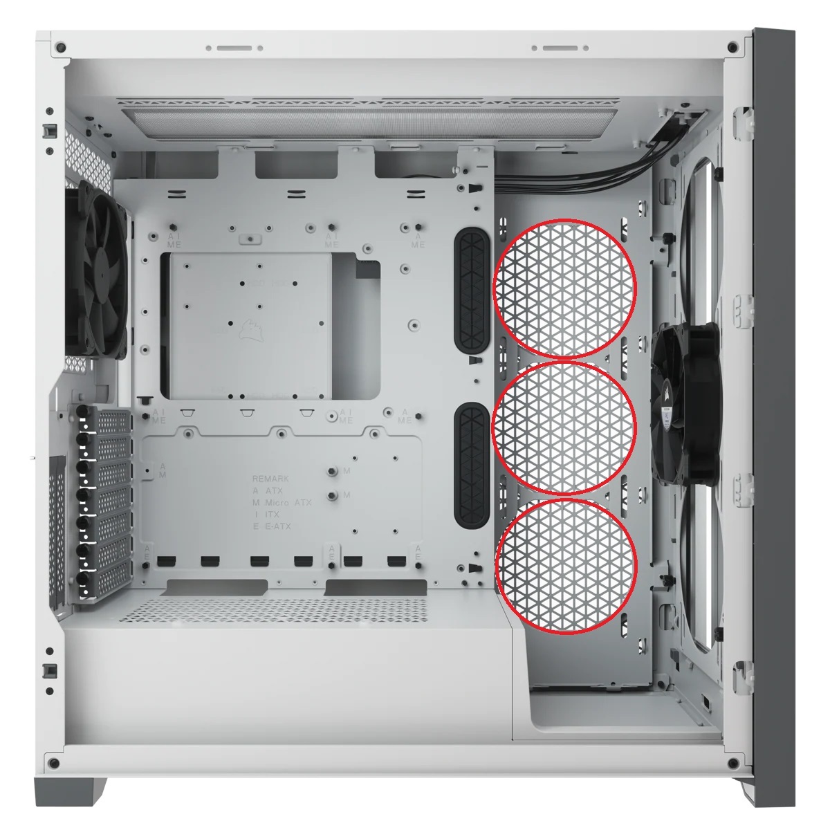

Mon système va être comme ceci :
https://zupimages.net/up/21/39/nal7.jpg
Est-ce que 3 de plus en extraction comme sur la photo ça aider ou c'est inutile ?
https://zupimages.net/up/21/39/86ac.jpg

Un ML140 à l'arrière d'un 5000D airflow, tu as fait comment pour le fixer stp?Ensuite, sur le deuxième screen, c'est en aspi pas en extraction que cela se monte. Si tu les mets en extraction, tu vas prendre tout l'air frais pour le faire ressortir directement sur le coté latéral avant même qu'il passe pas les composants.
Non je ne l'ai pas encore, c'est ce que je prévois.
Mais t'as bien fait de parler de ça, en effet, je viens de voir que c'est 120 mm max à l'arrière  :(
Je vais en faire quoi de ce 140 mm ?  :??:
Je peux même pas le mettre à l'endroit de la 2ième photo, c'est 120 max aussi.
En façade ? mais m'en faudrait un autre mais ils sont noirs les ML et moi je préférais 3 en avant  :fou:
A moins de revendre mon 140 ...
Et mettre un autre QL 120 en arrière.
