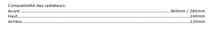

https://zupimages.net/up/21/37/yuor.jpg
Sur le site corsair en descendant un peu, tu as cette image qui montre bien la compatibilité et juste au dessus , il y a un aio 240mm de monté dedans comme dit plus haut

Salut, merci pour la réponse, ouais effectivement j’avais vu cette photo et sur les notices il est bien affiché qu’un aio 240 est compatible sur le top.
La problématique c’était que les configurateurs m’indiquaient qu’aucun aio 240 n’était compatible avec ce boîtier.
Ducoup je me demandais juste si des composants comme la ram pouvaient empêcher un aio d’être posé.
Par exemple à vue d’œil sur mon boîtier il n’y a pas énormément de place entre le top et la ram.
Mais a priori cela devrait passer, un type chez ldlc me l’a confirmé même si ça sera énormément serré ^^
