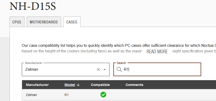

Vu que tu as une envie de watercooling sur un post un peu plus haut,  pour info sur le  site constructeur, le boitier R1 est compatible avec unwater Aio en top, sachant que la plaque du haut peut être retirer.
aucune indication quand à la dimension 240/280 mais mieux vaut partir sur du 240mm
https://rehost.diberie.com/Picture/Get/t/49489

Si il est vraiment mauvais en air flow,  alors le mieux est de procéder à des tests de charge Gpu/ Cpu avec température et nous verrons  si le boitier est à la ramasse ou non.
Bien évidement avec le potentiomètre mis au max en façade pour maximiser la  ventilation, sinon cela n'aura pas d’intérêt . capot en top retiré? vu que futur aio  :p
Et pourtant il avait bonne réputation auprès de l'équipe hardware.fr qui l'avait bien proposé pendant une longue période sur l' une de leur configuration gamer  made in hardware.
Cela reste une proposition ce test , parce que  changer de boitier et mettre en place un ventirad  , certes efficace et  qui actuellement est au même prix qu un aio, cela fait vite monter la facture.  ;)
mais si  il n y a pas le choix avec résultat négatif,  alors yes pour swap du boitier, si son compte en banque le permet  :D  vu qu il a aqcuis très  fraichement un i9900kf qui n'est pas donné
