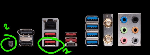

ta carte mere dispose de ce qu'il faut pour flasher le bios sans avoir besoin de rentrer dans le bios
> au pire, tu remets un bios plus vieux, je détaille la méthode
- tu télécharges le bios 7E26v16
- tu dézippe l'archive pour avoir le fichier E7E26AMS.170
- tu renommes ce fichier et son extension
E7E26AMS.170 devient MSI.ROM
- tu mets ce fichier MSI.ROM à la racine d'une clé usb formatée en Fat32 (important)
- tu laisses le pc éteint (mais alim sur on, et branché sur le secteur)
- tu mets la clé dans le port usb dédié, celui avec un trait blanc (1)
- tu appuyes sur le bouton pour flash le bios (2)
- ca devrait clignoter pendant plusieurs minutes,
- quand ca clignote plus, tu retires la clé usb et tu demarres le pc normalement

- clear cmos
et si pas d'effet
- flash bios avec une précédente version, via le bouton et le port usb dédié
tu n'aurais pas oublié de brancher les cables d'alim sur la 4090 ? ou peut-etre mal branché ?

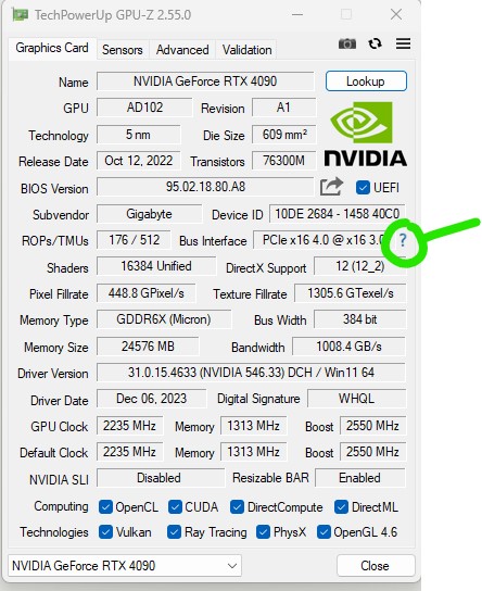

refais un 3Dmark a l'occasion pour verifier si les scores n'ont pas bougé,
tu peux aussi utiliser gpuz pour verifier la connexion pcie entre la cg et la carte mere
faut appuyer sur le petit ? à droite, qui lance un mini benchmark
https://i.ibb.co/GkW4yJz/capture.jpg
chez toi ca devrait être noté pcie x16 4.0 @ x16 4.0
(pas comme chez moi 3.0)

quand je fait le test pour le gpuz quand j'arrive sur le menu j'ai
x16 4.0 @ x16 1.1
et quand je lance le test pendant le test j'ai x16 4.0 @ x16 2.0
mais je précise que c'est quand je fait le test avec la petite fenêtre parce que ont peux cocher en bas de le mettre en gros limage et la j'obtient
avec limage en gros y'a marquer sa en bas a gauche
nvidia geforce rtc 4090:PCI EXPRESS x16 4.0 @ x16 4.0
carte de base Microsoft PCI EXPRESS x16 4.0 @ x16 4.0
c'est bien ou pas bien ?
