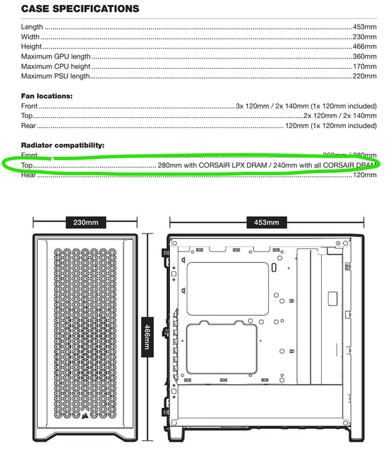

Dans le manuel du 4000D, ils précisent qu'il faut de la ram corsair LPX pour un 280 mm, sinon ram et ventilo vont se toucher. Sans donner précisement la taille maximale, ce qui aurait été mieux.
https://i.ibb.co/S6w5bMJ/capture.jpg
Quand ce manuel a été écrit, les DDR5 n'étaient pas encore sur le marché donc, faut se demmerder pour déduire ce qui peut correspondre.
Les lpx (ok avec un 280 mm), c'est de la ddr4 donc pas compatible avec ta machine. Elles font 33.5 mm de haut.
Un aio 280 c'est plus large de 10 mm coté ram.
Les DDR5 que je t'ai proposées, les Corsair Vengance, sont à peine plus grande, 35 mm, et le bord est bizeauté.
J'ose imaginer que ca passe, mais je peux pas en être certain.

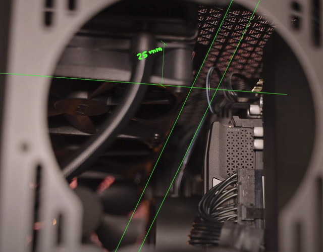

edit: entre temps j'ai trouvé une video où on voit l'espace avec aio 240 + DDR5 vengance (les mêmes que je te proposais)
J'ai rajouté des lignes pour figurer la dimension d'un 280 mm, avec une perspective "crédible" (à défaut d'être parfaite)
Ca me laisse penser que ca passerait avec un 280 mm
https://i.ibb.co/4svhLT7/capture.jpg
source : https://youtu.be/Sk9SkOm1wlU

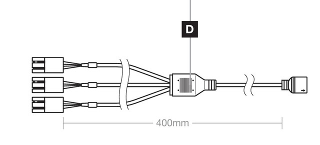

et pour le hub tu parle de truc comme ça ?
https://www.amazon.fr/Corsair-Contr [...] B075GWMJ68
et merci pour l'info des ventilateur j'achèterez un de se que tu ma dit mais si c'est pas nécessaire tout de suite je vais attendre un tout petit peux en tout cas merci toi tu pense que c'est mieux que je prend les ventilo corsair pour la compatibilité ?
n°11301417
kabyll
Posté le 27-11-2023 à 00:33:59  profilanswer
j'ai regardé, y'a pas besoin de hub, le cable est fourni (le mm avec l'AIO et un pack de ventilos)
