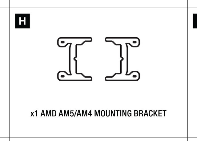

si pas, c'est expliqué dans le manuel >> https://cwsmgmt.corsair.com/documen [...] _AB_WW.pdf
en gros tu dois remplacer la pièce qui est sur la pompe par le kit pour AM5

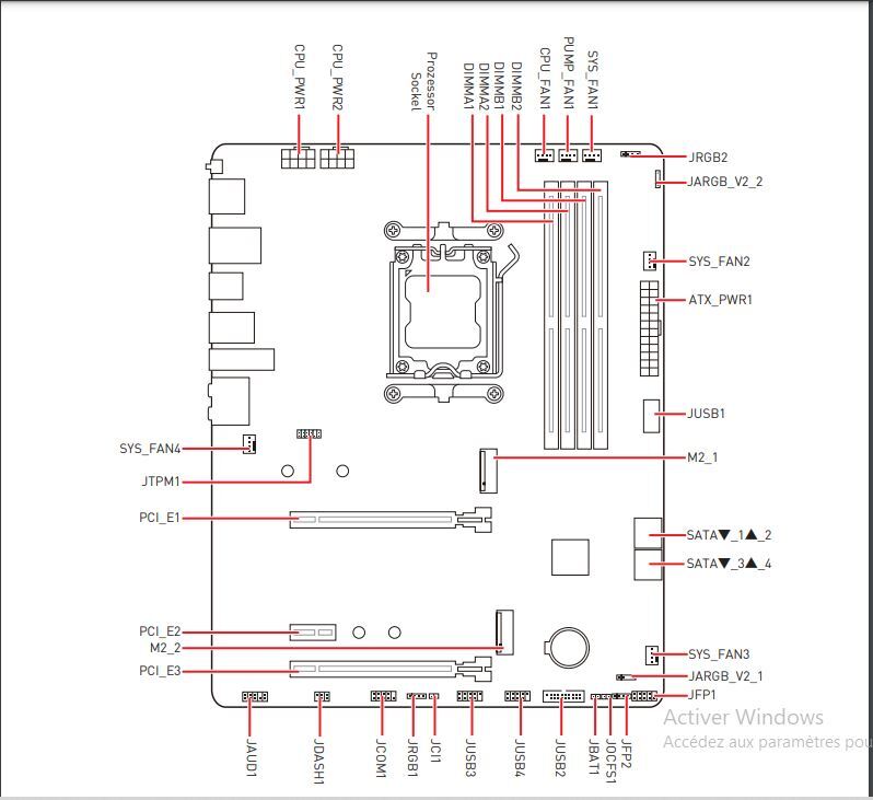

ensuite il me reste plus grand pour le front panel j'ai pas de soucis ni pour brancher le cpu ou autre a la carte mère mais j'ai un problème avec l'aio corsair
j'ai était voir une vidéo encore plus détaillé mais j'arrive pas en gros Ya 4 câble en haut  des ventilo qui pende de laio deux par ventilo et Ya deux câble qui ressorte  de la pompe de laio qui se fixe au processeur
le problème cest que ya rien de marquer sur les câble du tout
j'ai trouver un plan détaillé de ma carte mère peux tu me montrée ou je doit brancher c"est câble stp il y'an na 4 en haut des ventilo de l'aio et deux a la pompe de laio ou ont mais le processeur paracerque franchement je suis un peux perdu la
voila le schema détaillé de ma carte mére
https://www.noelshack.com/2023-49-4 [...] temere.jpg
https://goopics.net/i/44r2v6
https://i.goopics.net/44r2v6.jpg
merci pour ton aide parceque la je peux plus avancer a cause de sa
Message édité par lenew10 le 07-12-2023 à 06:20:41

de se que j'ai compris  les SYS_FAN ont ni branche les ventilo arriéré  ou avant du pc  pour le PUMP_FAN c'est le câble de la pompe de l'aio que l'on doit brancher dessus ? mais si oui vue que ya deux câble avec embout qui sort de la pompe de laio  qui colle le processeur le quelle prendre de cable?
et pour CPU_FAN1 apparemment il faut mettre un ventilo dessus mais lequelle celui de l'aio de se que j'ai entendu mais la aussi j'ai 4 câble qui descende de mais deux ventilateur de laio
et apparemment de se quil parait ont Nest obligé de mettre un ventilo sur  CPU_FAN1 sinon le pc pensera que Ya pas de ventilo et il fera écran noir cest vraie sa tu pense ?
n°11304212
lenew10
Posté le 07-12-2023 à 07:07:09  profilanswer
ou alors ten que je mais un ventilo sur CPU_FAN1 même si cest que un câble sa marchera ? admettons je branche un de mais deux câble Dun ventilo de l'aio sur CPU_FAN1  et le deuxième câble du mêmes ventilo de l'aio  sur un SYS_FAN le ventilo de laio fonctionnera quand mêmes ?

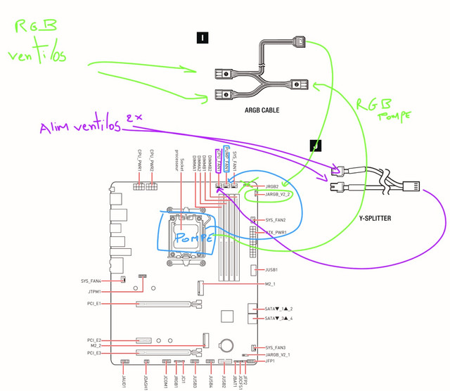

c'est plutôt une photo des cables que tu ne sais pas où brancher qu'il me faudrait,
mais logiquement y'a
- cable alim/tachymetre venant de la pompe > a brancher sur pump_fan sur la carte mere
- cable alim/tachymetre des ventilos, à brancher ensemble sur le Y fourni, et brancher ce dernier sur cpu_fan
- rgb des ventilos et celui de la pompe, à brancher sur le Y fourni, et lui à brancher sur le connecteur rgb 3 pins de la carte mere
https://i.ibb.co/YQYDwKD/capture.jpg
mate ce tuto si ca c'est pas suffisant comme explication
https://youtu.be/nMBnz1Ssi08?t=83
ou fais des photos des cables et upload les sur imgbb.com , et je te dirai quoi va où

kabyll
Posté le 07-12-2023 à 18:50:39  profilanswer
on s'en fout du nombre de trous, c'est pas "important" en soi,
un cable rgb c'est 3 trous oui, et un cable ventilos (pwm) c'est 4
mais ca n'a tellement rien à voir niveaux forme que tu peux pas te planter, c'est totalement incompatible
+ mate mon schéma,
pour le rgb, t'as un splitter (Y) 3>1
pour l'alim c''est un splitter (Y) 2>1
entre ca (les Y) et la forme des connecteurs, c'est impossible de se tromper

kabyll
Posté le 08-12-2023 à 10:15:46  profilanswer
je comprends pas que tu galeres comme ça pour deux pauvres connecteurs de ventilateurs ^^'
pour le câble en question oui il rentrera mais yaura une broche acoter qui sera a l'aire libre vue que c'est 4 broche et que j'ai que 3 troue et rien d'autre
v. dessin que j'ai mis plus haut avec des couleurs pour les differents élements,
et si je pense pouvoir me planter :) parce que que quand j'inverse le branchement du (Y) 2>1 je peux aussi bien le mettre sur le CPU FAN et aussi sur le PUMP FAN et pareille pour le câble a trous troue en questions qui sort de la pompe je peux le mettre sur l'un ou  l'autre juste il reste une broche de libre sur le coter a chaque fois quand je branche le câble a trois troue
de toute manière étant donner que mon (Y) 2>1 et relié a deux cable en haut de mais ventilo de l'aio obligatoirement il va sur le cpu fan donc je pense que se câble la doit aller la
0
exactement ! le connecteur des ventilos... sur cpu_fan
et donc.... le connecteur de la pompe... sur pump_fan :)
voila une photos du câble quil me reste a brancher et une photos de tout mais branchement
s'il vient de la pompe... roulement de tambour.... sur.... pump_fan
 :pt1cable:  :pt1cable:  :pt1cable:  :pt1cable:

mais de toute façon, ca n'a rien de crucial de mettre sur cpu_fan ou pump_fan
un connecteur de ventilo c'est un connecteur de ventilo,
mais, quand on a un pump_fan, c'est mieux d'y mettre la pompe, pcq y'a plus d'intensité (3 Ampères en général) sur un pump_fan que sur les autres connecteurs (cpu_fan, sys_fan etc. = 1 Ampère)
edit: ca me parait pas une super idée de monter l'AIO sur la carte mère hors boitier.
qd tu vas devoir mettre la carte mere dans le boitier (il faut deux mains), tu devras trimballer le radiateur en mm temps (t'as que deux mains)
sans compter que tous les cables que tu galères à brancher depuis 48h, ben tu devras les débrancher et les faire passer par l'arriere du boitier (si tu veux faire ca proprement)

bonjours kabyll merci pour ta réponse pour le cpu fan et le pump fan je comprenait pas trop vue que certain le mettre sur l'un ou l'autre et la notice disait le contraire de se que tu me demander de faire :)
pour le montage de l'aio sur la carte mère sans le  boitier a la base j'ai fait sa pour juste savoir ou brancher les câble facilement mêmes si je les démonter maintenant je sais ou il vont maintenant
je vais mettre la carte mère mais jai vue qu'il était mieux de mettre l'alimentation avant de tout préparer les câble de lalim

j'ai remarquer un truc sur mon (Y) 3>1 dans les prise ont je doit brancher le rgb ya une prise elle possède que 3 broche pour les pine et pas les deux autre je parle pas de l'embout qui se branche sur la carte mère avec seulement trois trou amis dun connecteur a relié au rgb c"est normale ?
n°11304732
lenew10
Posté le 08-12-2023 à 23:02:44  profilanswer
il me reste plus que trois câble a brancher
le câble usb 3.1 type C
et le usb 3.0
et le hd audio pour les câble usb il faut brancher les deux ou un seule ?
et pour le audio il va bien sur JAUD1 ? sur ma carte mère
et le gros câble usb le usb 3.0 va bien dans le JUSB2 ?
et le USB 3.1 type C va bien dans le JUSB1 ?
j'espère ne pas me tromper ..je préfére demander ont c'est jamais
Message édité par lenew10 le 08-12-2023 à 23:03:26

Pour le rgb, il existe deux standards. Le rgb 5v et le 12v.
Le 5v utilise 3 pins. Le 12v 4 pins.
Toi c'est du 5v, donc rien d'étonnant a avoir 3 pins ds le connecteur du Y.
Pour les usb et audio, oui, c'est bien ça.
Hd audio > JAUD1
Usb 3 > JUSB2
Usb C > JUSB1
