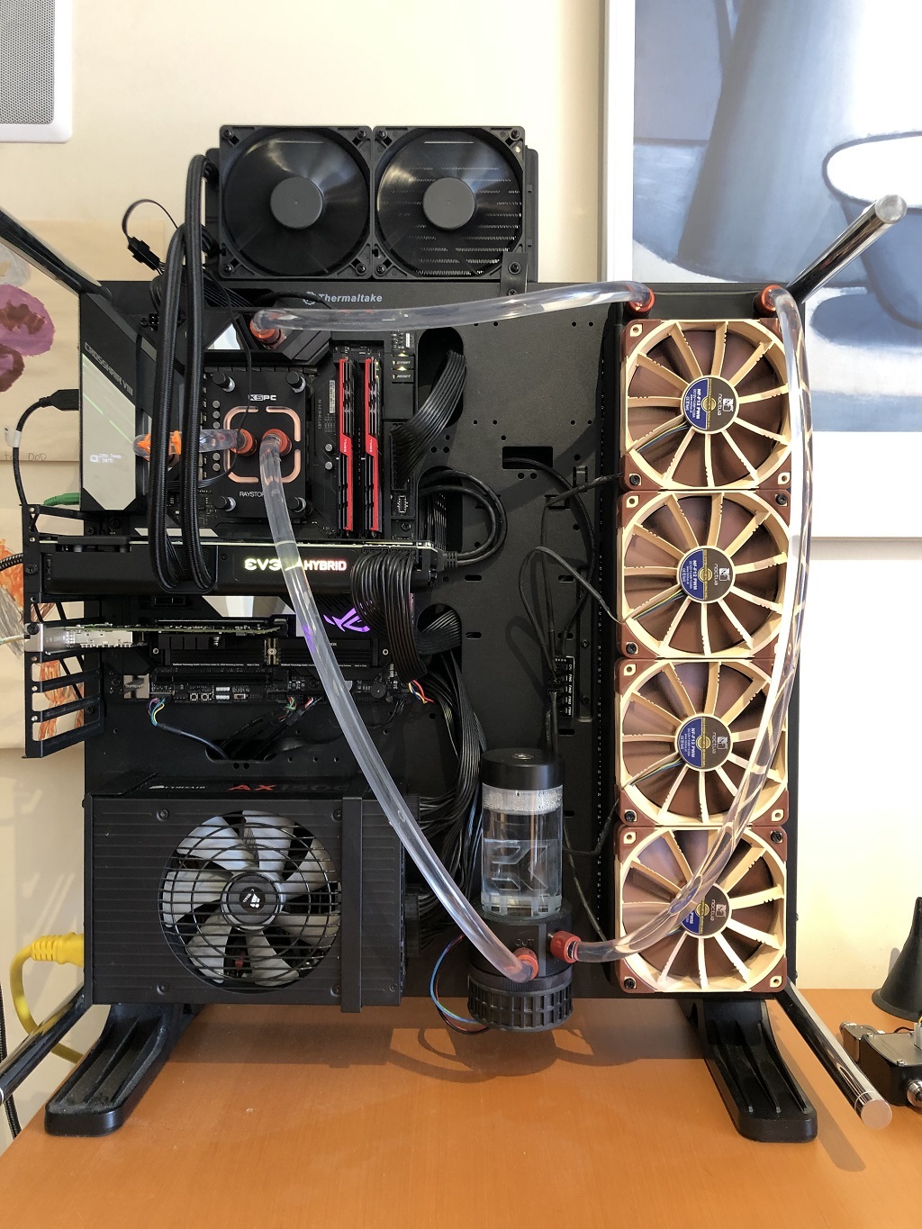

katkar a écrit :
J'ai 2 Corsair 4000D Airflow (1 Blanc et 1 Noir) et un Antec Dark Cube (mon ptit choucou, mais Micro ATX)
Et si je remonte un config "High Perf", je me prendrais bien un Fractal Torrent Compact
It_connexion => J'ai PM Ackboo pour ton tapis de souris RGB, les flics arrivent !!!
Mon bureau a déjà été jugé par maître Ackboo
Galerie Photo Personnelle
n°11192540
Bobox
Yuri Orlov :)
Posté le 30-11-2022 à 20:30:53  profilanswer
T'as pas trop peur pour les deux hdd externe ? :o
katkar a écrit :
Il doit pas avoir de chat !
C'est l'inverse, j'ai un persan que j'adore mais qui sème ses poils partout, je mets la boite du Noctua sur le tapis et avec les DD au bord il ne monte plus, c'est pas gentil pour lui mais je suis maniaque et j'ai beau l'aimé c'est pas gérable

Aqua-Niki a écrit :
Les boitiers fermés c'est bien aussi :o
Les boitiers 'ouverts' c'est tres bien aussi  :o , dommage qu'il n'ait pas viré les 4 supports inox, vu qu'il a viré la vitre ! et on voit que c'est un Gik raffiné c'est qu'il n'a pas barbouillé la flotte , clean , bien !  https://zupimages.net/up/22/48/pt8l.jpg
