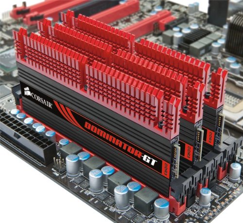

lonelyday
Ce soir, branlette !
Posté le 21-04-2019 à 09:25:03  profilanswer
A l'époque Corsair conforté par le sérieux et ancienneté de la maison,
aujourd'hui du moment que c'est garanti à vie, peu importe même
si j'ai jeté mon dévolu sur un kit HyperX Predator RGB.
A une fréquence de ... ... Mhz
L'esthétique des Dominator n'est plus ce qu'elle était !!
Message édité par lonelyday le 21-04-2019 à 22:05:13
Ne me cliquez plus dessus !!
