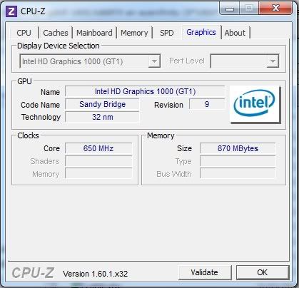

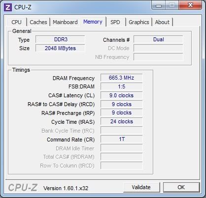

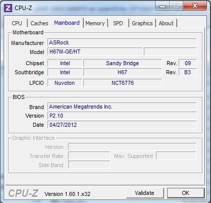

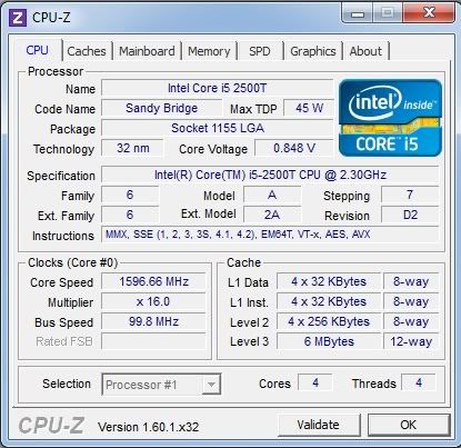

Bonjour,
Je voudrais juste avoir un petit renseignement :
J'ai une carte mère H67M-GE/HT et un core i5 2500T avec kit de 2Gb de ram corsair xms3
Comme pour l'instant j'ai un problème avec ma carte graphique, j'utilise le GPU du proc.
Cepandant, c'est light, j'ai cru comprendre qu'il était possible d'overclocker l'intel graphic hd 2000. Quelqu'un sait comment faire?
Deuxièmement, j'ai pas réussit à faire fonctionner le récepteur infrarouge fournit avec. Le drivers détecte pas le dongle. Si quelqu'un a une idée?
Merci d'avance pour vos réponses.

padawan1984 a écrit :
Bonjour,
J'ai o/c mon HD300 sur une carte Z68 Pro3. Tout se passe dans le bios. Pas sûr que ce soit possible sur H67. Un petit topic sur le sujet ici

J'ai un petit problème, dans cpu-z ou dans d'autre logiciel de test hardware, au lieu d'avoir écrit HD2000 en tant que carte graphique, il y a écrit hd 1000. De plus les fréquences ne correspondent pas, le coeur graphique devrait fonctionner à 1250 MHz.
Pareil pour la ram qui es certifié 1333 MHz.
Quelqu'un a une idée?
Désolé si c'est une redite mais j'ai pas réussit a trouver des solutions à mon problème.
http://i1243.photobucket.com/albums/gg550/padawan1984/cpu.jpg
http://i1243.photobucket.com/albums/gg550/padawan1984/mainboard.jpg
http://i1243.photobucket.com/albums/gg550/padawan1984/memory.jpg
http://i1243.photobucket.com/albums/gg550/padawan1984/graphics.jpg
Je vois pas le souci a part la carte graphique qui est pas reconnue correctement.
T'as un 2500 T la frequence au repos de la partie carte graphique c'est 650 mhz.
Et t'es en DDR donc 2x 665.3 = 1333.
Aucun souci si ce n'est que CPU-Z ne reconnait pas le core graphique correctement.
Message édité par glopp le 21-06-2012 à 21:04:45
