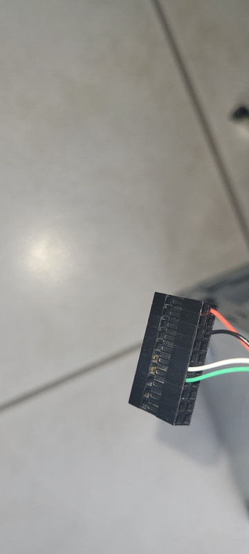

Voila une photo plus précise de la fiche panel existante :
https://i.postimg.cc/02JksZQy/detaifrontpanel.jpg

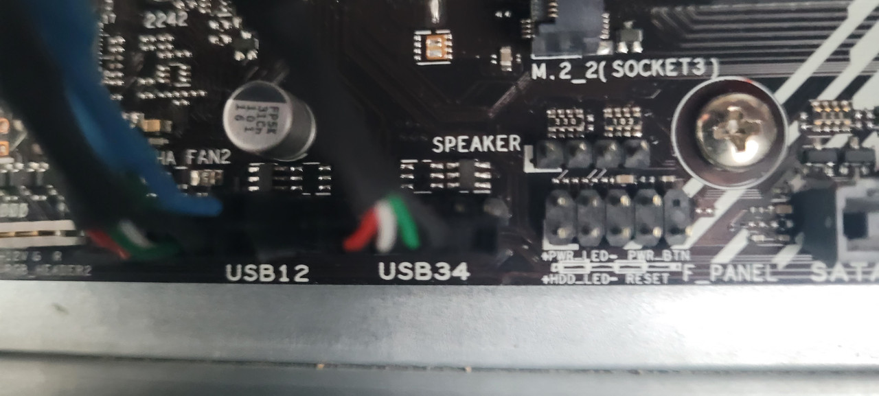

Et la photo de plus pret de l'emplacement sur la CM :
https://i.postimg.cc/jSHd3Jz5/Fiche-cm.jpg
Si besoin je peux les sortir de la fiche (comme indiqué par kabyll) et les souder a l'étain (plus gaine thermo) sur le cable commandé sur amazon?
Message édité par Chausey le 24-10-2023 à 17:40:56

tu peux aussi faire ça, mais c'est plus chiant le jour où tu veux revendre l'ancien pc en remettant la carte mere d'origine dedans
si tu te contentes de sortir le fil et le déplacer, c'est plus simple le jour où

En vrai tu pourrais même te passer du gros connecteur noir, tu sors les 4 fils et leur mini connecteur, et tu les branches directement aux prises mâles du cable amazon.
Le connecteur noir ne sert qu'à les positionner au bon endroit par rapport à la CM Asus d'origine, t'en auras pas besoin sur la nouvelle CM.

Non à priori t'as pas besoin, dans le gros connecteur qui relie les 4 fils du front pannel, t'as des sortes de mini connecteurs, un peu comme ceux du cable Amazon mais sans le contour en plastique, ceux là tu peux les brancher directement sur la CM en fait, ça revient au même.
Le gros connecteur ne sert qu'à les organiser pour qu'ils aillent au bon endroit.
Mais comme dit plus haut, tu changes de CM, donc t'as plus besoin du connecteur, mais t'as pas non plus besoin de bouziller les fils et te faire chier avec un fer à souder :o
Message édité par artouillassse le 24-10-2023 à 18:29:22

Si t'es un peu parano, tu peux isoler chaque connecteur dupont (et ouais c'est français :o) sur chaque fil, vu qu'il risque de se ballader dans le boitier avec la rallonge.
Un tour de scotch électricien et roule.
Et si t'es vraiment maniaque alors tu achètes des connecteurs dupont 1p et tu fais propre :
https://fr.aliexpress.com/item/1005 [...] 1592508_13

Donc je sors les 4 fiches (fils rouge, vert, blanc et noir) du connecteur que je rebranche sur le cable amazon reçu.
Pouvais vous m'indiquer quelle couleur va sur quel plot de la carte mère?
n°11292166
kabyll
Posté le 28-10-2023 à 12:23:26  profilanswer
y'a pas de polarité pour un cable pwr_sw, donc tu mets où tu veux les couleurs si on part du principe que c'est le rouge et le noir pr ce connecteur là
le vert et blanc on sait tjs pas ce que c'est vu que t'as pas de bouton reset sur le boitier,
pr le moment, je le brancherais pas
Message édité par kabyll le 28-10-2023 à 12:24:52

pr les usb, j'ai pas suivi, je relirai ça tout a l'heure à mon aise
Pour le front panel ok j'essai de démonter la facade, par contre je ne vois pas du tout quel serait l'emplacement sur la nouvelle carte mère
l'emplacement c'est celui que j'avais entourré en orange,
si pas de reset sur le boitier, alors c'est peut-etre un cable pwr_led (dans ce cas, y'a une polarité à respecter, je dirais que le vert ou le rouge est le -, et blanc / noir +)
avec les cables amazon, selon que c'est l'une ou l'autre paire, faudra faire ceci
si c'est bouton power c'est blanc et vert, c'est facile
si c'est rouge et noir, ils sont pas côte à côte > faut chipoter

En fait je n'ai pas tout compris, vu que tu m'indiques le même plot pour les 4 broches???
n°11292173
Chausey
Posté le 28-10-2023 à 12:54:37  profilanswer
Quand je branche le rouge et noir, le voyant du bouton power s'allume mais quand j'appuie cela ne s'allume pas.
Je met le vert et blanc a la place?
n°11292207
kabyll
Posté le 28-10-2023 à 14:27:41  profilanswer
si le bouton s'allume, c'est que rouge et noir = pwr_led, à brancher sur le 1 et 2
du coup c'est vert et blanc pour pwr_sw, sur 3 et 4
